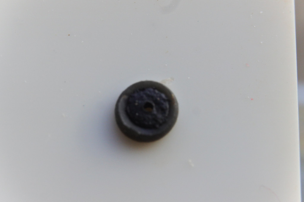

EMT TSD15 Wymiana amortyzatora.
W EMT są dwa amortyzatory, ten zewnętrzny jest tak twardy aż się pokruszył przy demontaźu.
Przy okazji musiałem zrobić adapter EMT na SME.

Nie bez przyczyny są tam dwa amortyzatory,a teraz gdy jest jeden to będzie to jeszcze to samo jak w oryginale ? W drogich ORTOFONach (MC) też są dwa amoryzatory przedzielone podkładką (jest na to patent) też nie bez przyczyny.
