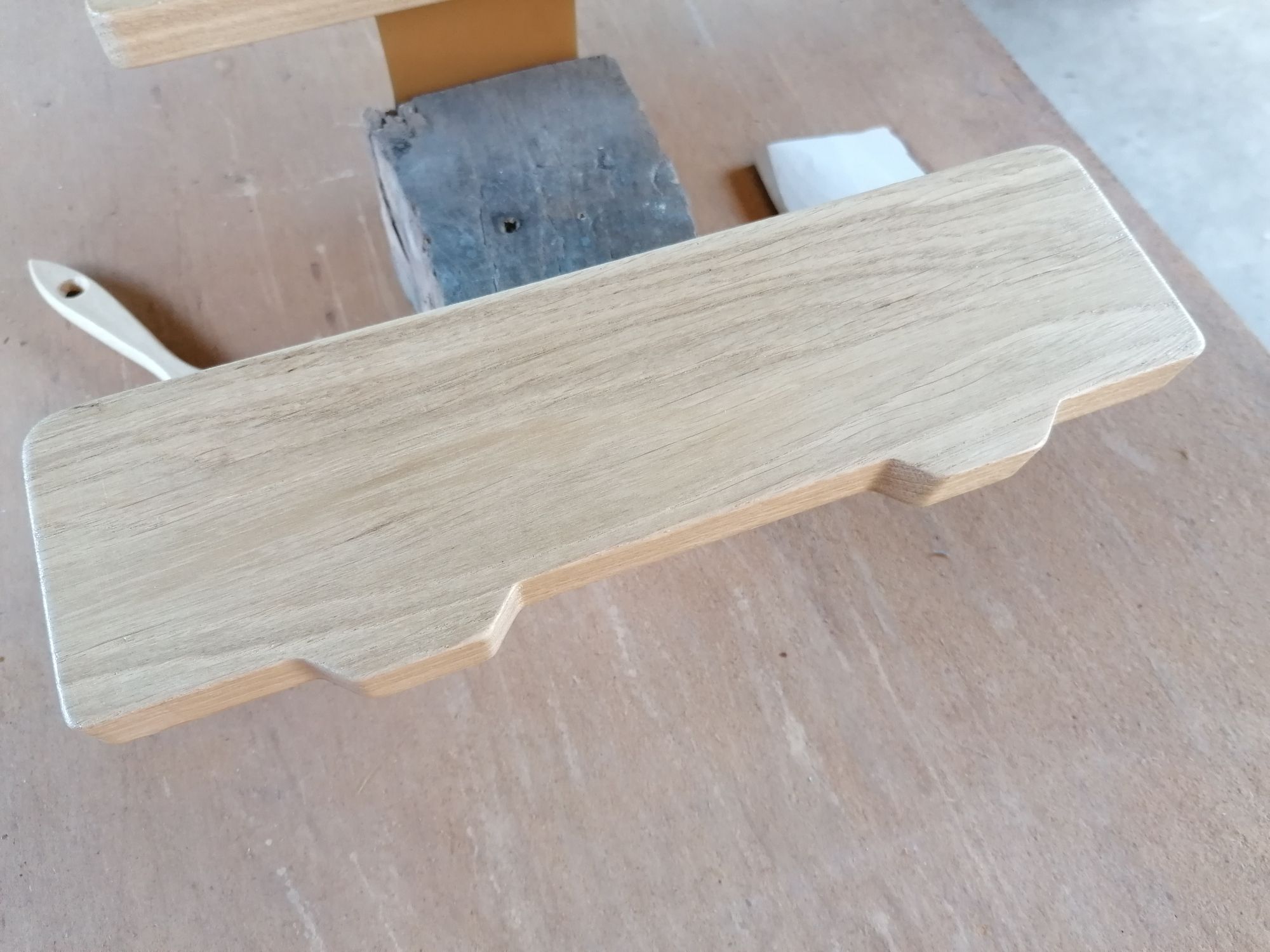

Dębinka oszlifowana na okrągło, podpórka zrobiona z kawałka klocka i 2 małe laminaty, lakier naturalny półmat
Pierwsza warstwa oszlifowana 300 i pomalowane drugi raz, powinno być ok, jak nie to dołożę 3w

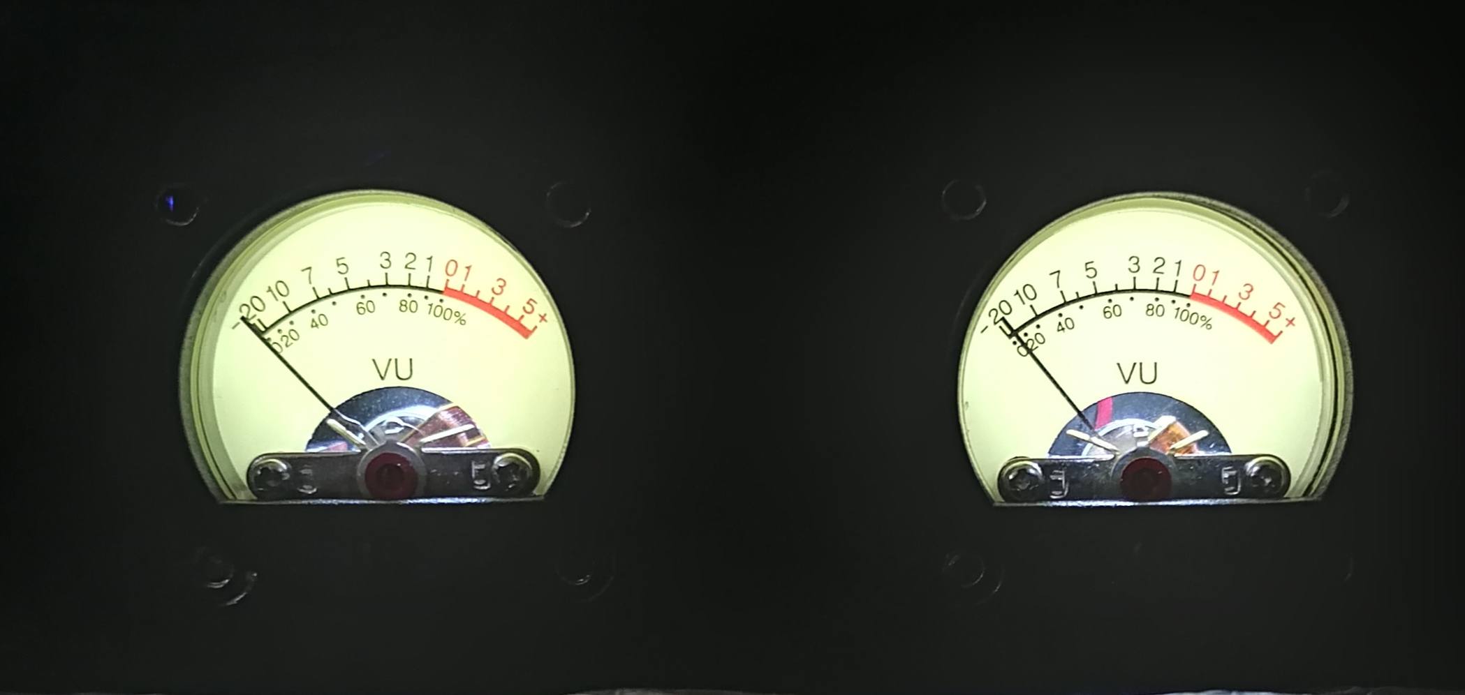

Wskaźniki vu wyregulowane...

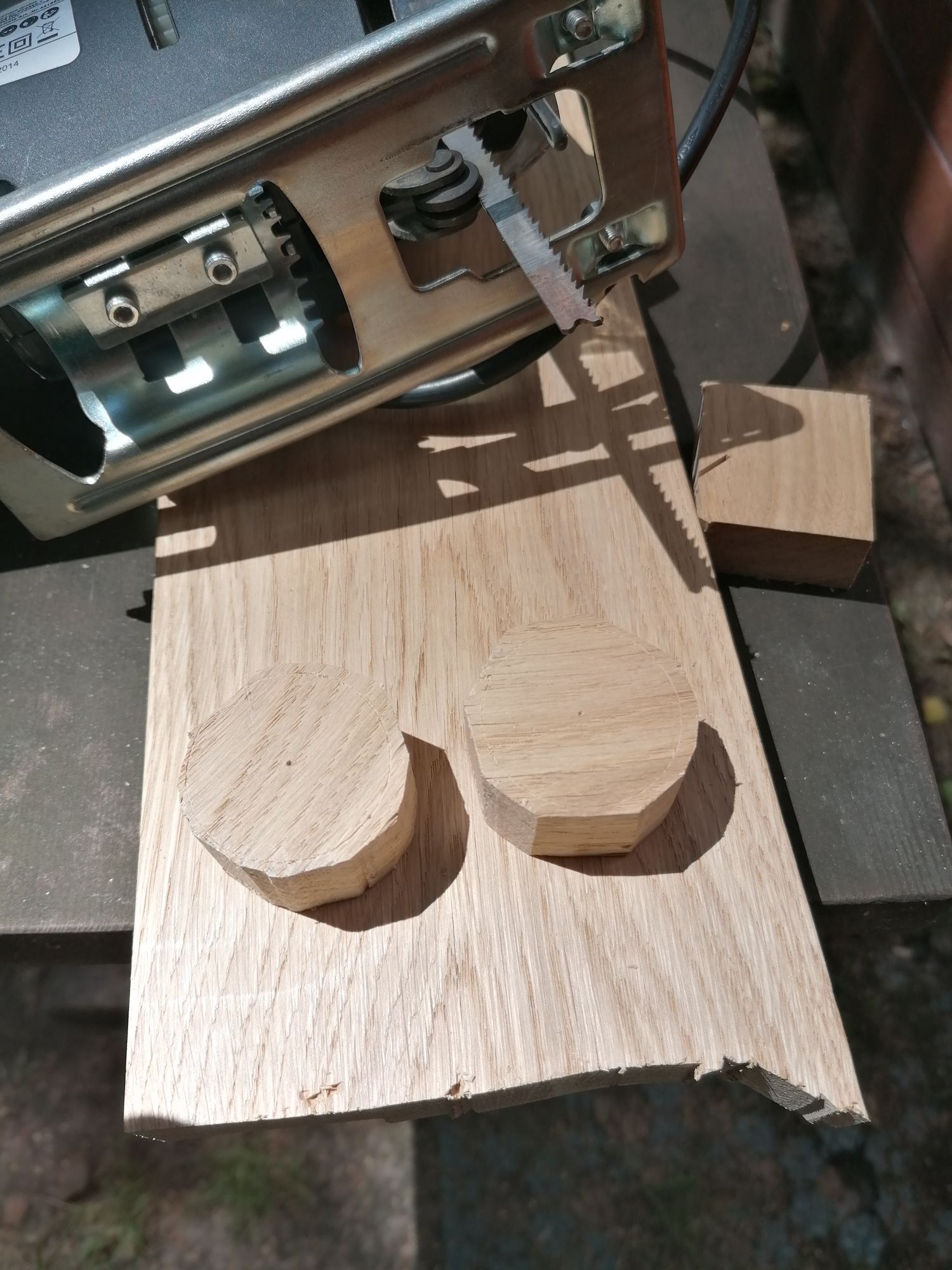

Trochę się trzeba naszarpać, 2 piany pękły przy robocie
, im równiej wyrzynarką tym mniej szlifowania, Otwornice odpadają bo w środku robią dziurę na wylot,
