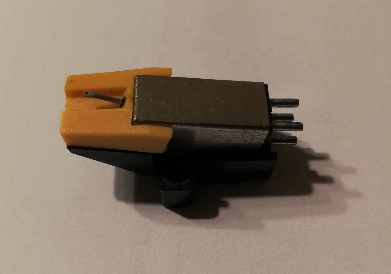

To trąci mixem, ale pewności nie mam, bo AT sprzedawało wkładki innym, a potem znajdujemy je pod dziwnymi nazwami.
Igła to Audio Technica atn 3721. Szlif eliptyczny.
Dlaczego mix?
Mocowanie żywcem z Akai PC 90, która jest w istocie AT 70. Igły można zakładać zamiennie. AT 3721 to kolejna inkarnacja AT 70.

Tak, masz rację Dante, to chyba będzie mix a body to Akai PC-90.

To SANYO MG 09 znana też jako NUMARK GT lub MONACOR.Produkowana na Tajwanie.Dwucewkowa typu Mowing Magnet.

Ogólnie rzecz biorąc low-end...
Jest: Technics SL-1610 MKII
ISOPHON
Posty: 592
Re: Jaka to wkładka?
#1434
Post autor: ISOPHON »
Tak bo dobrej klasy igieł do nich nie produkują a i wykonanie jest takie sobie ale ma zalety..bardzo niska indukcyjnosc ok 180mH.

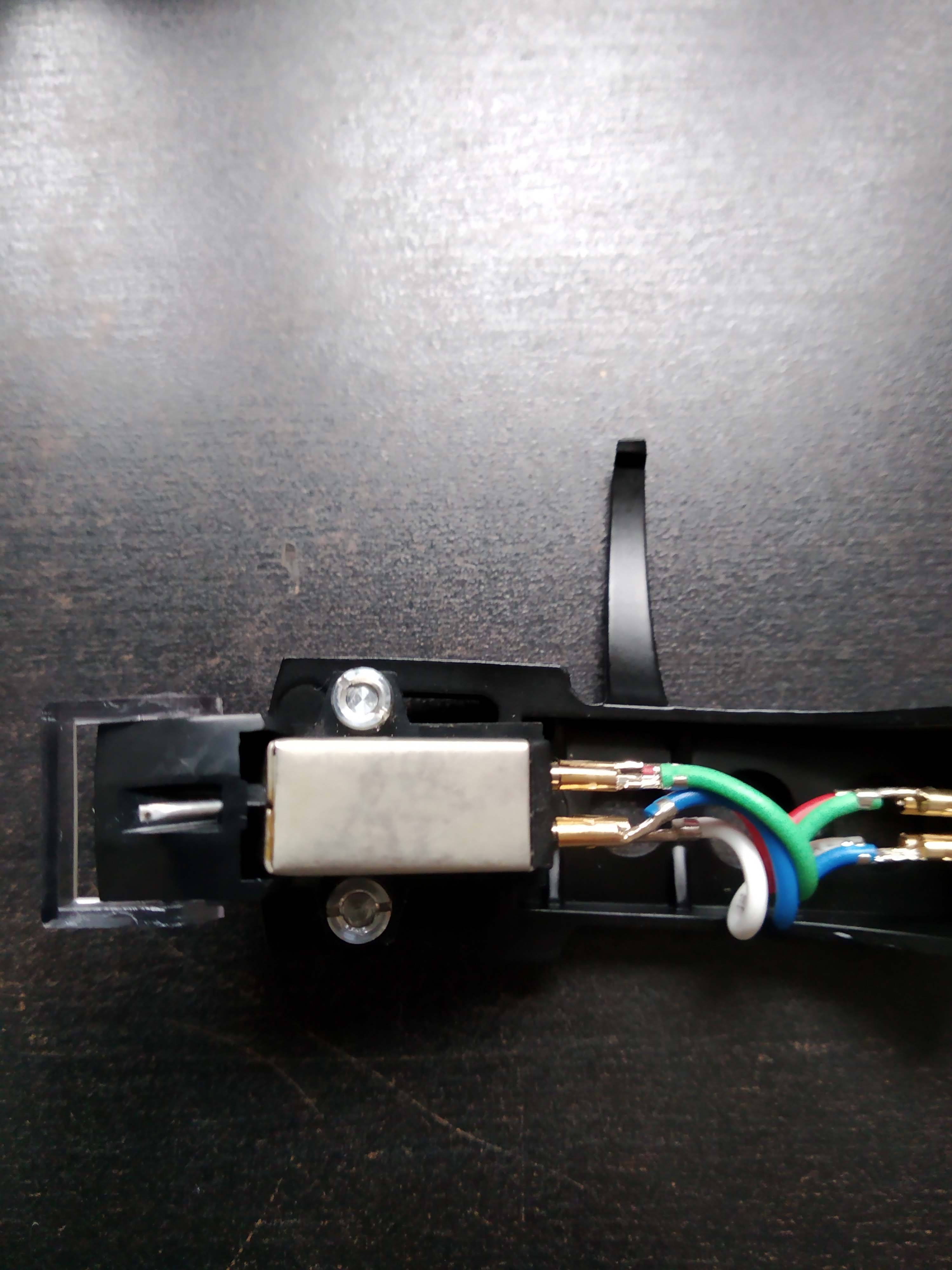

Cześć
Czy możecie pomóc w identyfikacji wkładki?
Na wkładce i igle nie ma żadnego napisu. Dostałem ją razem z gramofonem, a sprzedawca też nie wie co to za sprzęt.
Posty: 44467
#1437
galadhon pisze:
27 sie 2020, 12:51
To jakim cudem dokupił do niej nową igłę? Było w ofercie gramofonu z tego co pamiętam :)
https://allegro.pl/oferta/gramofon-tech ... 9442041719
Tak czy siak, skoro nie chce powiedzieć (a wiedzieć musi, skoro kupił nową igłę), to trudno, pomyślimy.
Wkładka wygląda na taką co już była na łamach tego wątku omawiana.

Wkładka i headshell wygląda na twór z AliExpress :think: . Mogę się mylić. Ale na zdjęciach od ludu co zakupili to cudo wygląda to łudząco podobnie. Zdjęcia na ogłoszeniu nie zawsze zgadzają się z prawdą czytając komentarze. Więc duża szansa, że chińczyk :ugeek: .
Posty: 44467
#1440
To nie to samo. To co znalazleś jogurteq to chyba AT-91, składana zresztą w Chinach.
