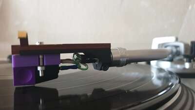

Na 0 prawie ok ale na 2 pochylony w strone plyty. Moze jak bede mial te micro poziomice to bede wiedzial napewno. Tylko z drugiej stronybjak ja poloze na headshell a ona wazy ze 2g to tez przeklamanie , chyba zebym przy mierzeniu zmienil nacisk wkladki?Albo zainwetuje w szablon do vta .

Może zrób zdjęcie po prostu? Poziomo, z boku, kiedy igła odtwarza płytę.

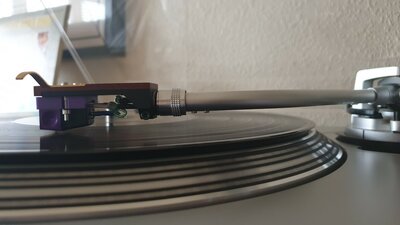

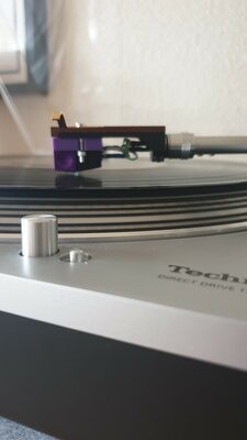

Zdjecia

Na fotce wygląda wszystko OK ale nie jest miarodajne ze względu na kąt pod którym zdjęcie było robione.

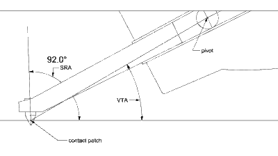

Ja najpierw ustawiam ramię równolegle do płyty a potem "dociągam" patrząc już przez lupę na samą igłę, tak aby była minimalnie pochylona (SRA 92)

Wygląda mi na skrzywiony headshell. Może załóż na oryginalnym?

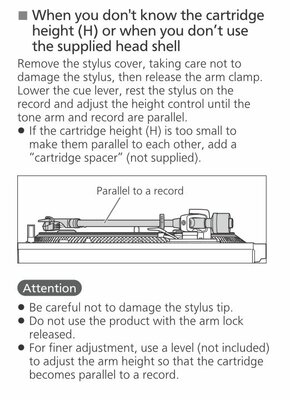

Jeszcze dołączę z instrukcji:

Minimalnie pochylona tak jak na rysunku powyżej. Nie 90 a 92 stopnie

Instrukcje czytalem .Skrzywiony headshell?
Przy oryginalnym tez tak wygladalo.No coz jutro przyjdzie szablon bede sprawdzal.

Zdjęcia są źle zrobione, ale wydaje mi się ze jest tylko niewiele za wysoka podstawa.
Headshell Jelco ma pewnie ciut inną wysokość niż oryginalny headshell.
Niemniej tak jak napisał Biogon, warto patrzeć na sam grot igły, a nie na to czy rurka ramienia jest prosto.
Nie dla każdej igły prosta rurka to optymalne ustawienie.

To 92 bierze się stąd że pod takim kątem najczęściej nacinane są matryce płyt. choć w zależności od okresu wytwórni i plam na słońcu może to być i 96 stopni.

W instrukcji obsługi gramofonu Technics 1200GR mamy podaną tabelkę, na jaka wysokość należy ustawić ramię, w zależności od wysokości wkładki gramofonowej, tak aby, jak widać na załączonym przed producenta rysunku ramię było równoległe, do powierzchni płyty. Ramię, a tym samym headshell. Jest podana tabela, taka wysokość wykładki, to takie ustawienie na skali obrotowej ramienia.
Wprowadzono to rozwiązanie, ponad 40 lat temu, aby ułatwić prawidłowe ustawienie, przeciętnemu użytkownikowi.
Sprawdzimy.
Na sam początek, bez zmierzenia czegokolwiek, widać że coś jest nie tak jak być powinno, ramię nienaturalnie pikuje w dół, jest ustawione krzywo.
No właśnie, ale inaczej być nie może.
Proszę zwrócić uwagę, na talerz, w modelu 1200GR i talerz w modelu 1200G. W obu modelach mamy tą samą wysokość montażu ramienia , montażu talerza. Jednak, talerz w modelu 1200GR jest niższy, bowiem producent pozbawił go górnej nakładki, bodajże z mosiądzu. Nie wiem jaką grubość ma ta nakładka, ale tak na oko, 3-4 mm. W obu modelach mam tą samą grubość maty i w instrukcji obsługi tą samą tabelkę z ustawieniem wysokości ramienia.
Aby to sprawdzić, chowamy głęboko w szafie, firmowy headshell Technics, i montujemy taki który ma płaską górną powierzchnię. Dla pewności, mierzy kątomierzem, czy jest prosty.
Sprawdzamy, w instrukcji, jaką wysokość ma nasza wkładka, montujemy według instrukcji gramofonu, na headshellu.
Kładziemy poziomniczkę na headshellu, gdy igła spoczywa w rowku płyty pod odpowiednim naciskiem, w miejscu nad grotem igły, i kręcimy skalą obrotową ramienia, sprawdzając, czy dane które podaje producent co do ustawienia są prawidłowe, a jak nie są prawidłowe, a nie są, to przy jakim ustawieniu są prawidłowe.
Kiedyś chciałem zamontować wkładkę Denon 103, na ramieniu gramofony 1200GR, to niska wkładka, poza skalą wysokości którą obsługuje ten gramofon, ten gramofon obsługuje wkładki od wysokości 17 mm, a Denon 103 ma wysokość 15 mm. Czyli brakuje 2 mm, a w rzeczywistości to trzeba było dwóch mat, plus jeszcze podkładka pomiędzy headshell a wkładkę , czyli brakowało jakiś 7-8 mm
Podsumowując, tabela ustawienia wysokości ramienia w zależności od wysokości wkładki w przypadku gramofonu 1200GR jest nieprawidłowa.
Pytanie brzmi, nie wiedzieli co robią, wiedzieli, ale uznali że to bez znaczenia, a może miała być dużo grubsza mata, i wtedy ta tabela miałby sensu.
