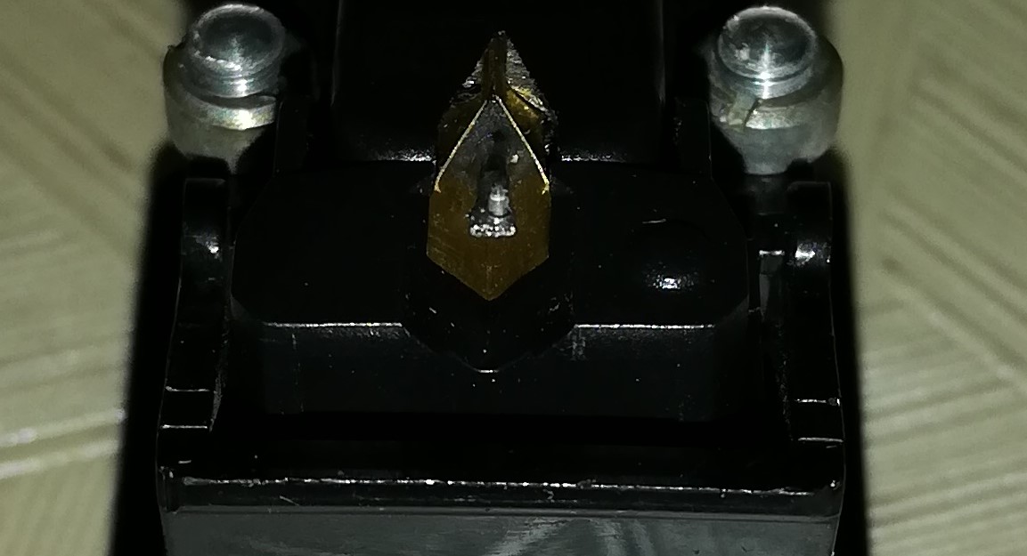

Hej kupiłem Szczure m75 od kolegi z forum i kupiłem na ebayu eliptyczny zamiennik - okazuje się, że może nie był to bardzo dobry pomysł na zaoszczędzenie stówy.
Igła ma "krzywo" wklejony tip. Tzn nie skrzywiony w pionie a odsunęty od osi ogły.
Czy jedyną opcją jest zwrot czy da się to jakoś zniwelować?
Na moje ucho w dźwięku jest za dużo szeleszczenia na górze (sybilanty!?), niższe częstotliwości brzmią przyjemnie i ciepło. Nie mam żadnego porównania bo nigdy nie słyszałem innego szczura więc może one tak grają?
Zdjęcie jakoś pokazuje problem.

Igła powinna być na środku,więc reklamacja.
Chyba,że olejesz i na własną odpowiedzialność ją przegniesz.A pewności czy jest ok pewnie nie będzie.

Przegnę czyli przesunę w płaszczyźnie poziomej w lewo (wg. zdjęcia)?
Czy taki zabieg nie rozwali zawieszenia? W sensie gdzie niby nastąpi to wygięcie?
To takie teoretyczne pytanie bo już prędzej oleję i zostawię jak jest. Jakoś odsyłanie do UK tak sobie mi się uśmiecha.

Możesz też spróbować skorygować wkładkę na koszyku,bo zapewne sybilanty masz w jednym kanale(o ile wkładka jest poprawnie skalibrowana).
Jeśli chodzi o przeginanie,to tak w lewo.Lekko paznokciem przesuń,bez przeginania mechanicznego i siłowego.Delikatnie.

Skoro źle wklejony tip to żadnym przeginaniem nic tu się nie naprawi.
