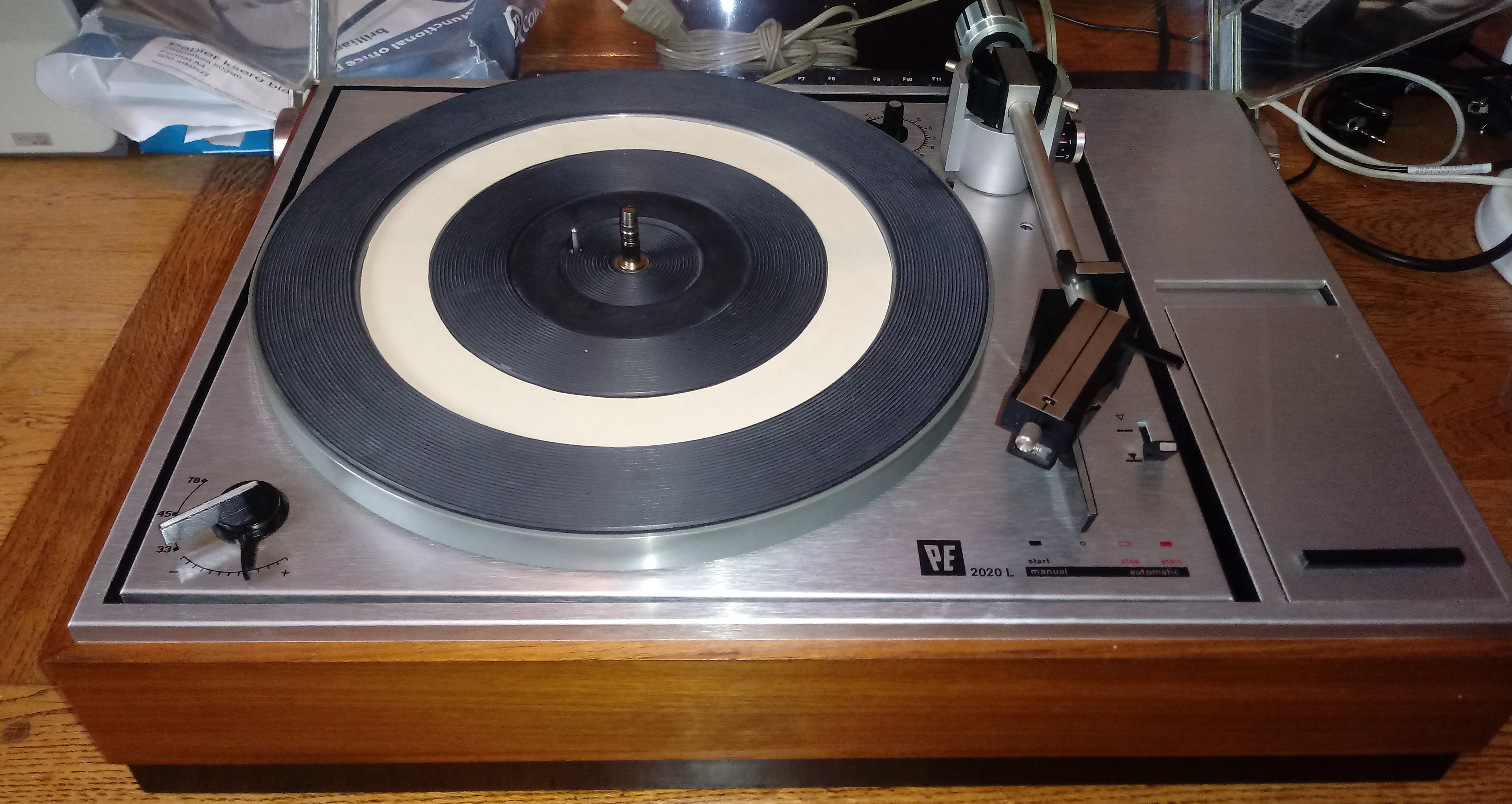

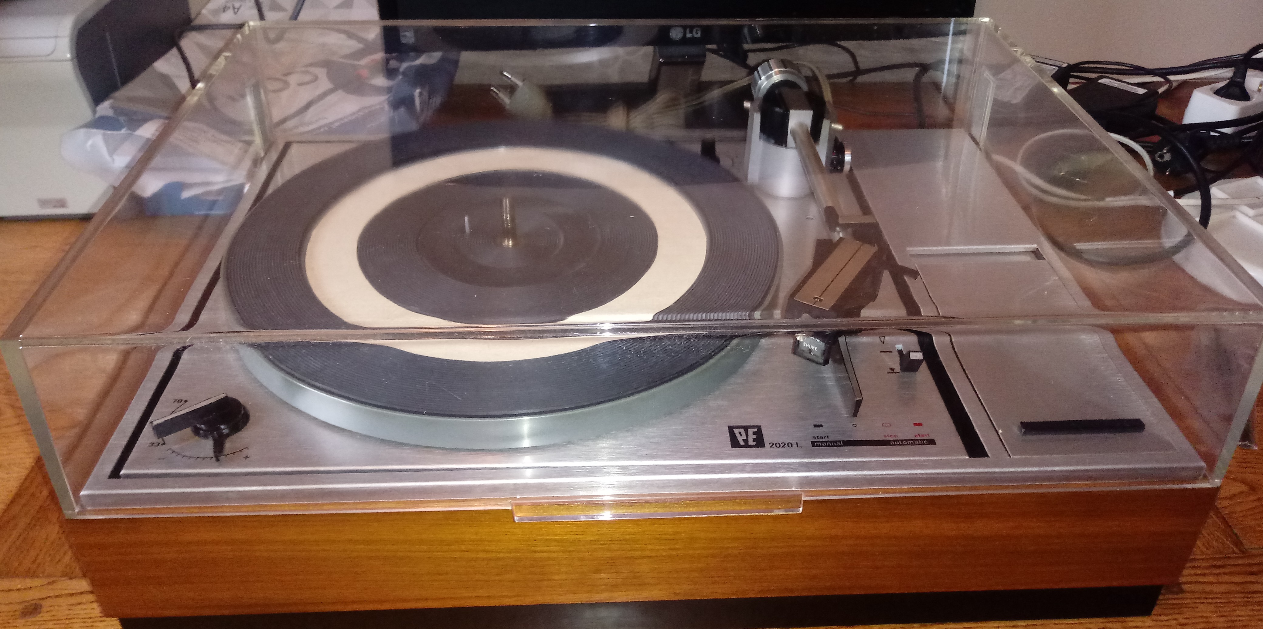

Posty: 6837
Re: Dual - co aktualnie na warsztacie [olsza84]
Oto on...
Szpidel do zmieniarki w "szafeczce" ;)

konrads0 pisze:
12 cze 2020, 13:59
Oto on...
Ładny :) Mój w gorszym stanie wizualnym. Ale mam też szpindel do zmieniarki, tarczę strobo (metalowa) oraz szablon do ustawiania overhangu.

12 cze 2020, 16:24
Ładny
Pokrywa pancerna - 6mm gruba....
