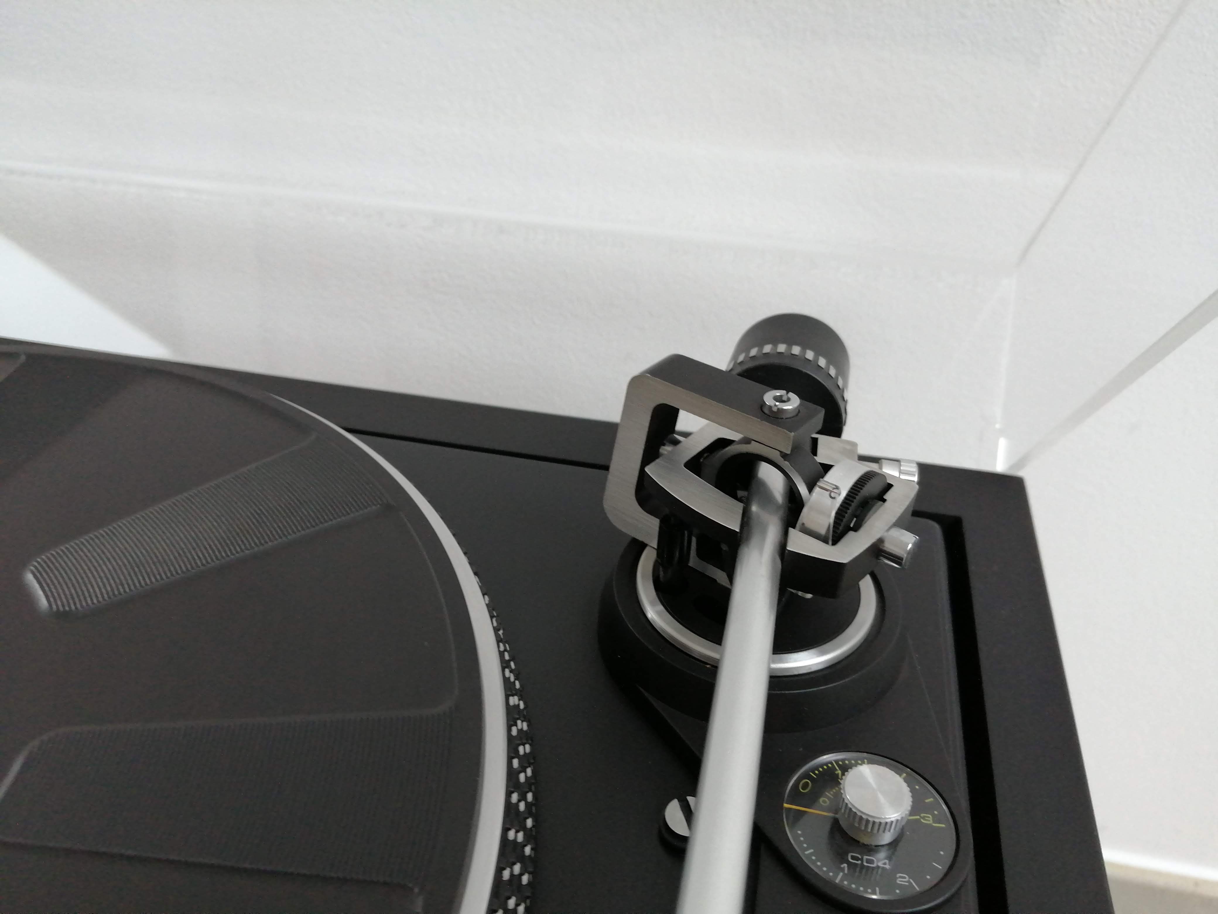

Muszę zrobić trochę miejsca, więc na sprzedaż idzie DUAL 521 po generalnym serwisie. Fajny model o napędzie paskowym. W pełni automatyczny. Polecam szczególnie dla osób dopiero wchodzących w świat winyla, które boją się używek ;)
Wszystkie elementy mechaniczne zostały zdjęte, wyczyszczone i ponownie nasmarowane zgodnie z instrukcją serwisową.
- nowe okablowanie rca firmy Sommer wraz z osobnym przewodem masowym, masa wewnątrz gramofonu rozdzielona
- nowe wtyki rca firmy Prolink
- nowa pokrywa z przezroczystej plexi 4mm
- nowy pasek napędowy
- nowa lampka stroboskopu w wersji LED sprowadzona z Niemiec - dedykowana do Duali
- nowy steuerpimpel odpowiedzialny za pracę automatyki
- wkładka Shure M75 wraz z nową igłą (tani zamiennik)
- wymienione 2 kondensatory przeciwzakłóceniowe
- wymieniony olej w windzie. Igła opada bardzo powoli
- regeneracja silnika: silnik został rozebrany, wyczyszczony i nasmarowany na nowo, łożysko odwrócone
- wszystko od nowa ustawienie i skalibrowane (punkt autostartu, punkt autopowrotu, ustawienie pitch oraz mechanizmu zmiany obrotów, wysokość windy zarówno w trybie manualnym jak i automatycznym)
- wszystkie styki wyczyszczone (headschell, włacznik, tzw. kurzschliesser)
- obudowa została odświeżona i pomalowana
Cena: 850 zł. Wysyłka kurierem w cenie.
