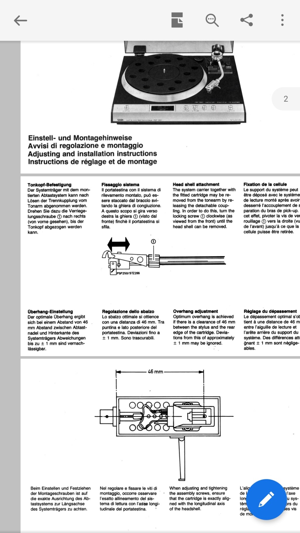

Panowie, czy coś z moim gramofonem jest nie tak ? Czy wkładka powinna dochodzić do środka płyty i tym samym mieć możliwość zmierzenia overhang ? W moim gramofonie wkładka dochodzi do około 4 cm do środka talerza.

Ustaw tak jak na załączonym zdjęciu. Nie kombinuj. Problem sam się rozwiąże.

Nie chcę kombinować :) Po prostu czytając o overhangu zobaczyłem na grafice, że mierzy się go od osi talerza do igły. A że u mnie nie dochodzi ramię do osi to pomyślałem, że może coś jest nie tak(montaż ramienia ?). Te 46mm już gdzieś wcześniej znalazłem. Zatem jeżeli ustawię igłę tak jak pokazane jest na obrazku, to załatwia mi całkowicie temat kalibracji wkładki ? Szablony nie będą już potrzebne, dobrze rozumuję ? Kiedyś miałem overhung guge 52mm dla Technicsa i spełniał on swoją rolę znakomicie.

fiodorfud pisze:
09 cze 2020, 13:27
W automatach chyba rzadko dochodzi.
fiodorfud pisze:
09 cze 2020, 13:27
Nie. Załatwia temat overhangu. Jest jeszcze kilka innych parametrów do ustawienia.

Myszor pisze:
09 cze 2020, 13:38
Ok to wiem, chodziło mi głownie o ustawienie wkładki według szablonów do kalibracji, bo skoro ustawię ją według instrukcji obsługi w odległości 46mm i równo w stosunku do headshella, to nie ma już tutaj miejsca na regulację według któregoś z szablonów. Zgadza się, czy coś źle rozumuję ?

Post autor: stos79 »
Dobrze rozumujesz.Po prostu musisz się na któryś sposób ustawienia wkładki zdecydować.Ten na 46mm jest najmniej upierdliwy i tyle.
