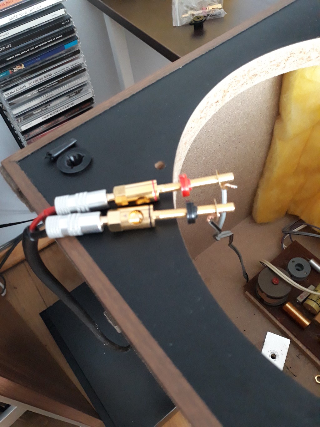

Udało się gniazda wymienić. Żeby nie wiercić otworu w kolumnie tak spasowałem. Nie przeszkadza mi to tak zostawię. Mrówek szary z czarnym to (-). Teraz będzie trudniej kondy. Zrobię foty to wrzucę. Martwi mnie zwrotnica jak ją wyciągnąć odbić podstawę i dopiero. Za Chiny ludowe nie chce się poddać. A nie chcę uszkodzić. Macie jakieś pomysły.

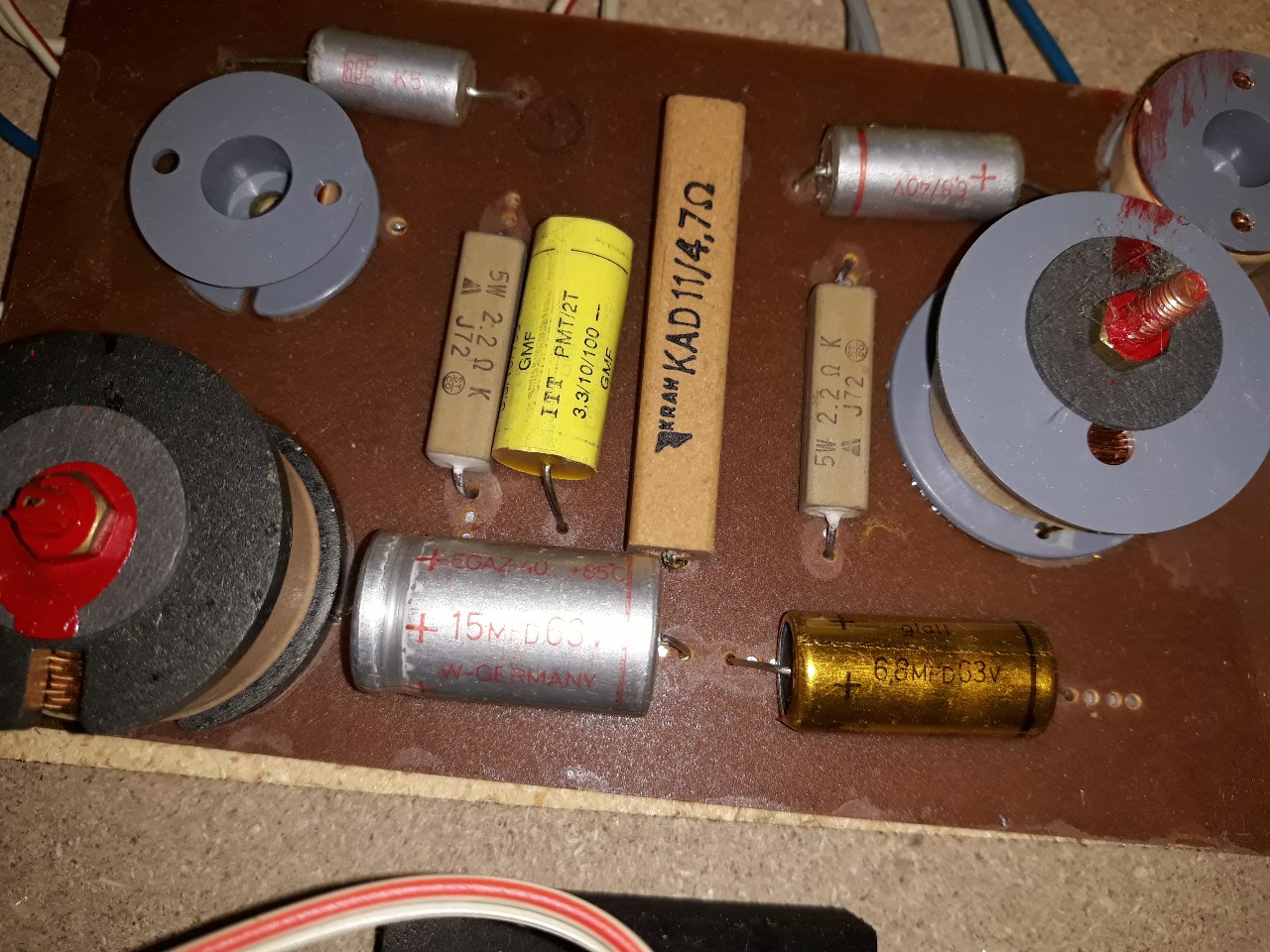

Czy nie powinno być tych samych kondów. W jednej zwrotnicy widać że jest mniejsza pojemność. Ten srebrny 15uf.Moze to jest odpowiedź.

A ona nie jest przykręcona tymi śrubkami przechodzącymi przez cewki? W RFT Corona stosowali takie rozwiązanie
- kukiz 30
- Posty: 2128
- Lokalizacja: dolnośląskie
Re: Kolumny Universum 6000 wymiana gniazd i nie tylko
Wiesz co o tym nie pomyślałem
Sprawdzę
Roksan Caspian M2,
- kukiz 30
- Posty: 2128
Dziękuję miałeś racjęmetallsnow pisze: ↑18 maja 2020, 16:52A ona nie jest przykręcona tymi śrubkami przechodzącymi przez cewki? W RFT Corona stosowali takie rozwiązanie

Chciałbym zamówić kondy tylko ten jeden nie daje mi spokoju. Czemu nie ma 2x6.8 uf jak w drugiej. Parametry zostawić napięcie może być wyższe. Tak

W takim razie czy te będą ok. Pytam bo jesteś świeży
Zamiast tych złotych te
https://allegro.pl/oferta/mundorf-ecap- ... e=facebook
Trzeba mi jeszcze 6.8uf 40v. Za bardzo nie mogę znaleźć a nie wiem czy te z linku nie za wysokie napięcia. Pozostał mi jeszcze jeden ale nie widzę dokładnie na tej zwrotnicy. Muszę go rozczytać. Jeśli ktoś chciałby pomóc będę wdzięczny w doborze. Pozdrawiam i dziękuję z góry

Napięcie nie ma znaczenia w tym sensie że ma być równe wymienianym bądź wyższe.Nie może być niższe.

Jakby ktoś potrzebował parametry kondów.
PS. Sprawdziłem w drugiej zwrotnicy okazało się że są dwie 15uf.Czekam na zamówienie przy okazji wymienię jeszcze wytłumienie.

zdjecia drugiej strony zwrotnicy , gdzie scieżki som
No i jeszcze zdjecie jak przykreciłeś banany do skrzynek z tyłu.No wiecej zyczeń na razie nie mam
- kukiz 30
- Posty: 2128
Proszę
Podkładka gumowa bez ingerencji sprzętu ciężkiego. Resztę przy wymianie przy okazji zrobię.
Roksan Caspian M2,
- amrowek
- Posty: 8724
a jak to się trzyma od wewnatrz? nie zabliskie odległości?
- kukiz 30
- Posty: 2128
Wewnątrz jest taka sama podkładka. Jest blisko ale nie mają kontaktu. Nie chciałem ingerować w obudowy. Usunąłem tą kostkę drewnianą gdzie był montowane gniazdo.
