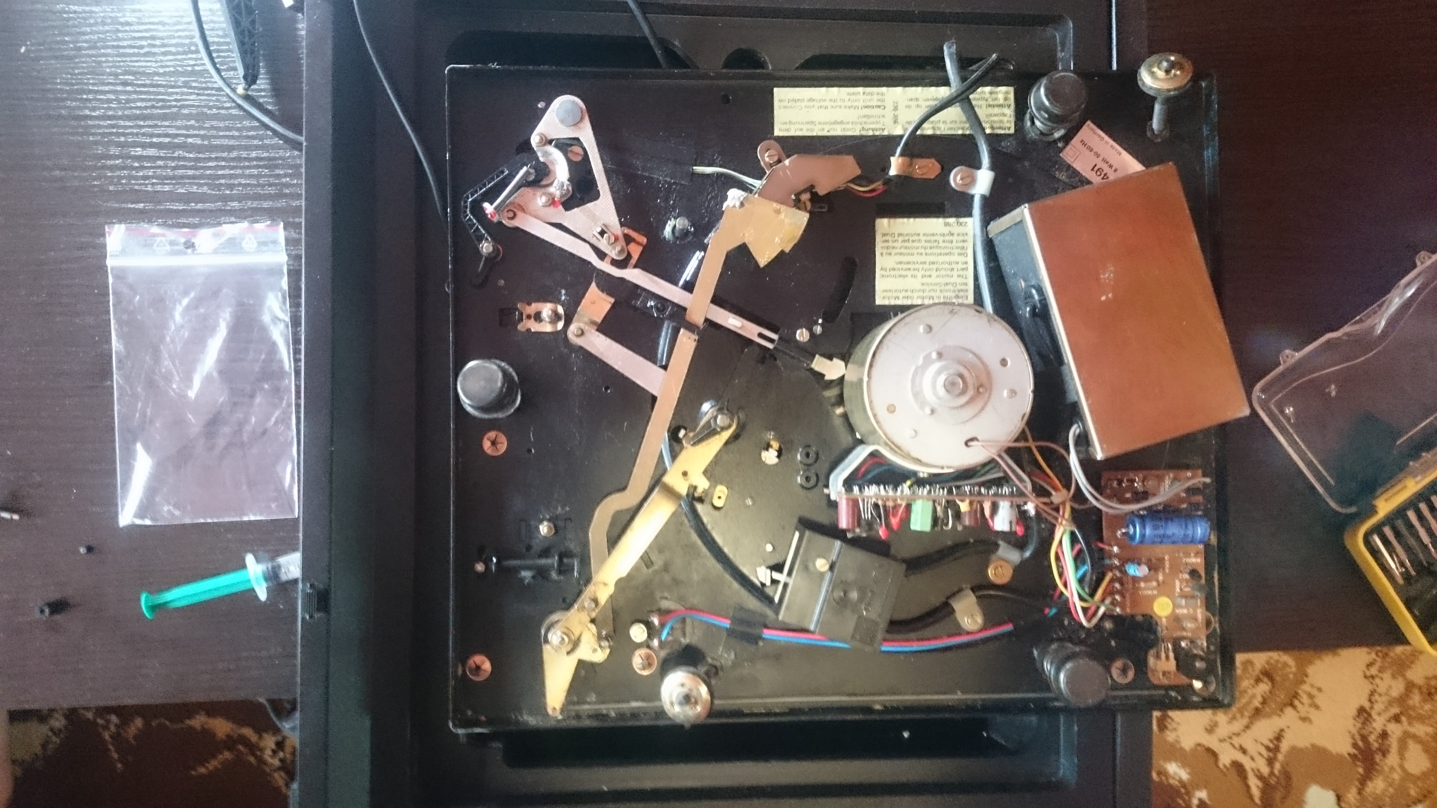

Witam - poczytam na pewno dziękuje za informację a póki co mogę się pochwalić : winda rozebrana ,oczyszczona ,nasmarowana , złożona , zamontowana i działa REWELACYJNIE - chyba fabrycznie tak chodziła ( wrzucam zdjęcia z mojej pracy ) nie było tragedii z tym rozbieraniem - powoli , delikatnie i uważnie właściwie nie trudna robota a ponieważ wcześniej przygotowałem się merytorycznie i dostałem wskazówki od Was to poszło dość gładko :) . Przy okazji zamówiłem też steuerpimpel bo wytarty dokumentnie dlatego czasem to ramię nie reagowało . Przy okazji wyczyściłem wszystkie przeguby i posmarowałem (jedynie nie ruszałem tego co nasmarowane litowym bo też nie miałem ale zamówiłem i przy okazji wymiany pimpla nasmaruję ) . Na czrnym plastikowym ramieniu które naciska na pimpel i przemieszcza całe ramie jest ten właśnie smar - czy on tam powinien być?

Stuerpimpel jest całkowicie starty, aż dziwne, że w ogóle automatyka działa. Ja smaruje powierzchnię (tak jest fabrycznie), po której przesuwa się pimpel, olsza84 nie, więc wybór należy do Ciebie ;)

Post autor: pitcage »
Ta powierzchnia po której on chodzi nie jest całkowicie gładka tylko fabrycznie ma taka specjalna fakturę ? delikatny wzorek ? nie wiem jak to nazwać ale nie jest idealnie gładka więc myślę , że jeśli posmaruję to i tak po wymianie on powinien mieć lekki opór w momencie nacisku właśnie przez tą fakturę ..a posmaruję - kto smaruje ten jedzie jak to mówimy :D
Za to bardzo dziwna jest jedna rzecz w oryginalnej instrukcji nie widzę w ogóle tego pimpla - jest nazwa steuerpimpel el. 156 ale dotyczy ona tego malutkiego czarnego pimpla na windzie a po tym ani śladu ...? Czyżbym był już całkiem ślepy ? W tytule instrukcji pisze wyraźnie dual 491 i 491 A ...

Post autor: Jaculek »
Pozycja 131, nr części 223777.
A jednak niewidomy .. Trzeba będzie zmienić okulary na denka od słoików .. Dzięki Jaculek a przeglądałem ta intrukcje z 5 razy i wykaz części i nie widziałem tego drugiego opisu i części też nie mogłem znaleźć ale rysunek jest mało wyrażny bo to ksero z ksera z ksera ksera a w wykazie nie widziałem - dziękuję Ci jak nie wiem co :)
I jeszcze jedno czy ten smar jest prawidłowy? https://allegro.pl/oferta/k2-bialy-smar ... 7348472922
Zwykły smar litowy: ŁT-43, nie potrzeba żadnych wynalazków.
Czy to ten? Bo coś nie pisze , że litowy..
