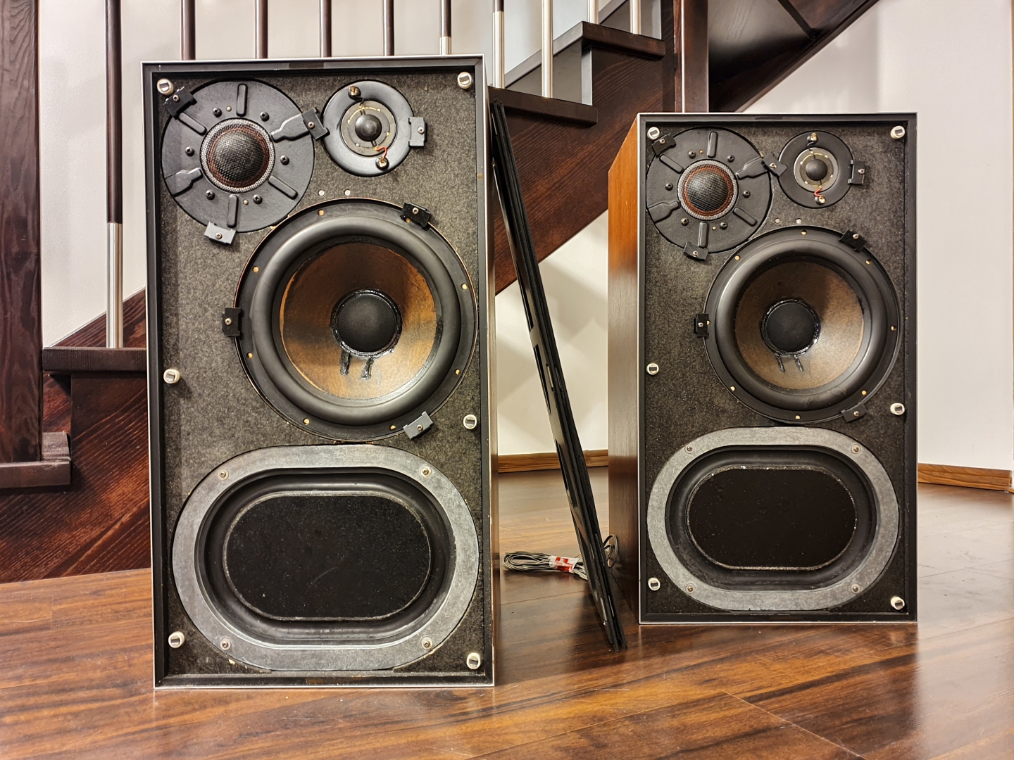

do tej pory wyszlifowałem stary lakier i nałożyłem olej i wosk, wymieniłem szmaty w maskownicach, wywaliłem oryginalne cienkie i połamane przewody głośnikowe, które po prostu wychodziły przez dziurkę w obudowie i zainstalowałem pozłacane terminale na banana lub przykręcane widełki, wymieniłem też wszystkie przewody pomiędzy zwrotnicami i głośnikami, uszczelniłem nową taśmą piankową wszystkie głośniki do obudowy, wymieniłem wypełnienie skrzyń, zamówiłem też elektrolity do zwrotek w FalconAcoustics i czekam na dostawę Alcap'ów żeby je wymienić. Reszta poliestrowych kondensatorów zostaje bo to niezniszczalne tropikalne rybki Mullard'a.
Teraz 5702 wyglądają tak:

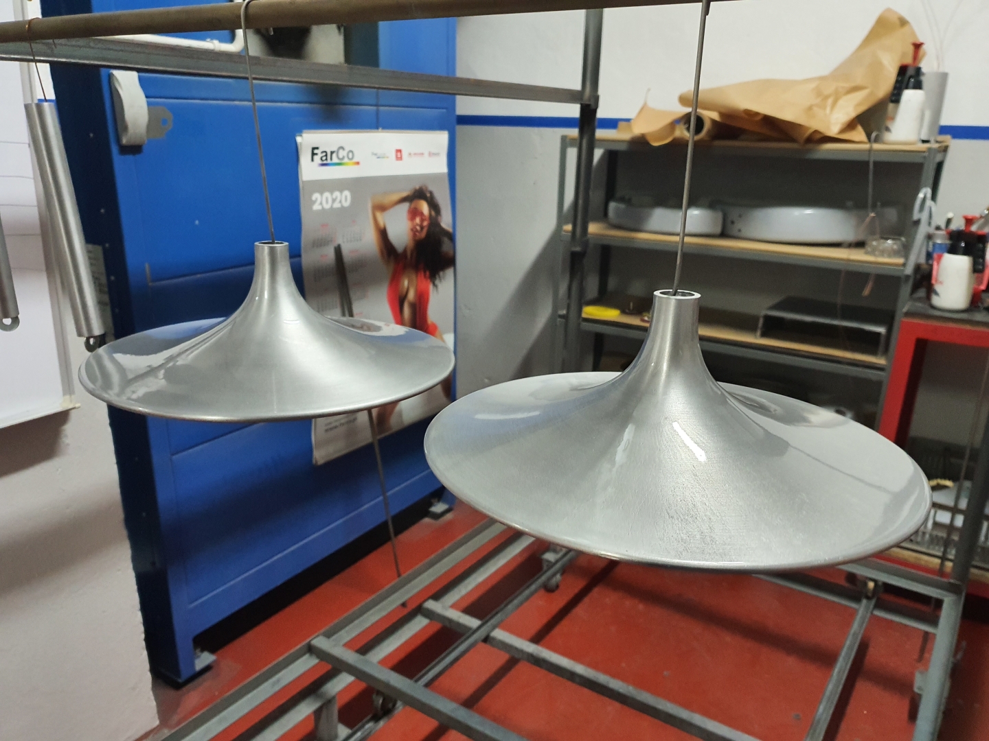

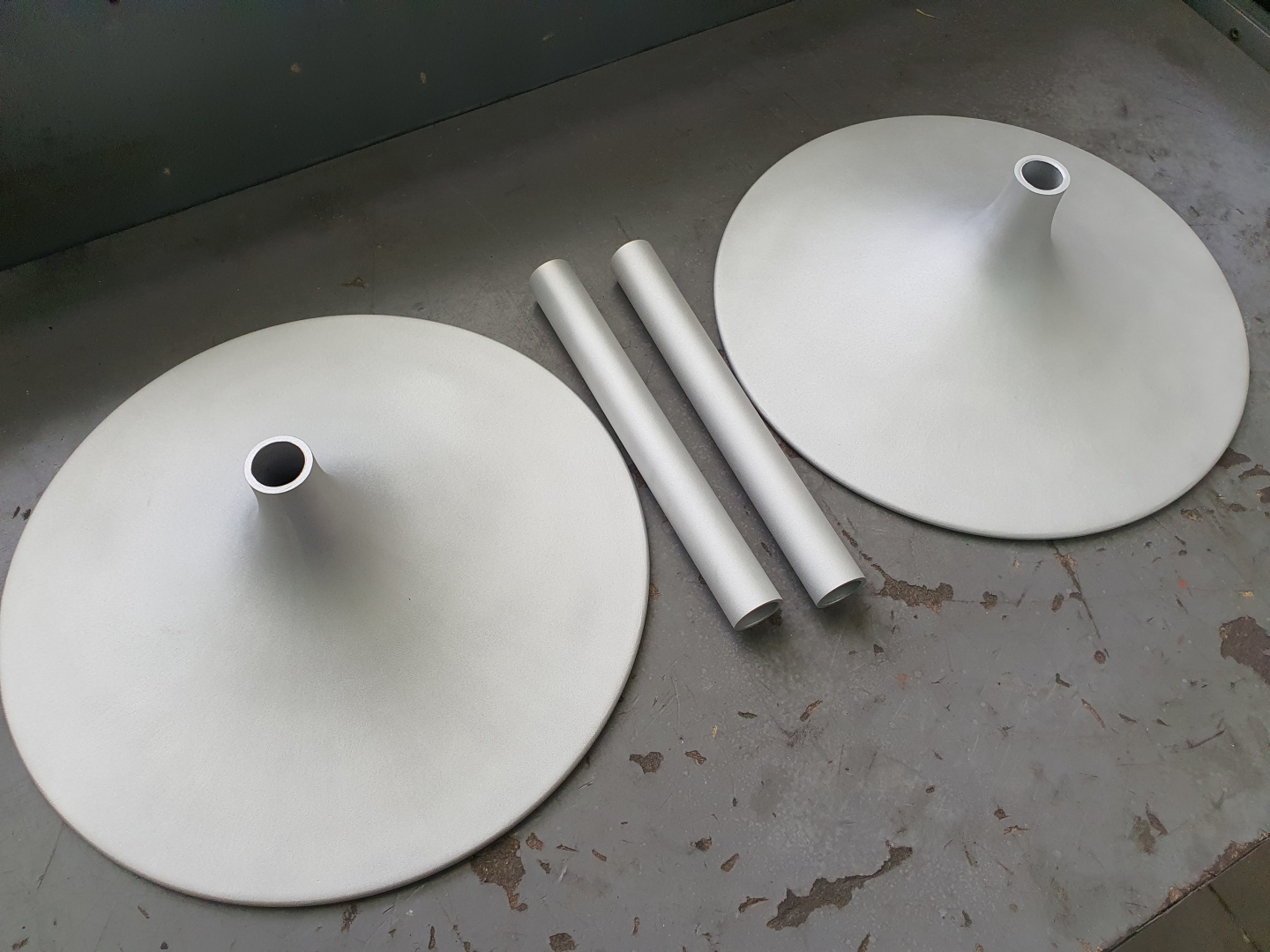

Nie dodałem na początku, że zakupu dokonałem przede wszystkim dla trąbek, które coraz trudniej spotkać. Zamierzam ich użyć do moich Beovox 5702 które oryginalnie posiadają otwory montażowe dokładnie pod ten model. Zacząłem więc dziś od standów.
Nie były w najlepszym stanie, rysy płytkie na lakierze, rysy głębokie do aluminium, wgniotki.
Wgniotki usunąłem młotkiem przez kawałek teflonu a potem zeszlifowałem cały lakier wraz z rysami.
Następnie całość wyszkiełkowałem aby uzyskać jednolitą powierzchnię
Potem kolejne zabiegi czyli szczotkowanie wszystkich elementów talerze na wiertarce, wsporniki na tokarce
aż do uzyskania zamierzonego efektu
Ostatni etap musiałem powierzyć komuś innemu ze względu na brak lakierni proszkowej, ale trzeba przyznać że kolega się spisał. Ogarnął szybko temat z wygrzaniem i lakierowaniem i w ciągu paru godzin były już gotowe. Efekt... przeszedł najśmielsze oczekiwania. Akryl bezbarwny idealnie dobrany do przygotowanego przeze mnie szczotkowanego aluminium sprawia wrażenie jakby stojak był w stanie płynnym nieznaną siła skupiony w kształt trumpetów. Wszedłem na halę i szczena mi opadła

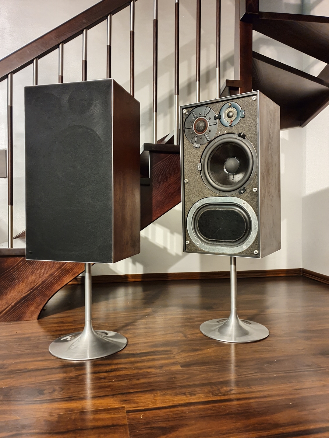

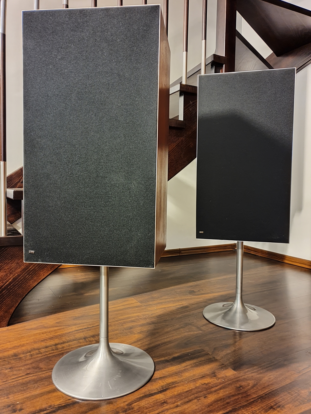

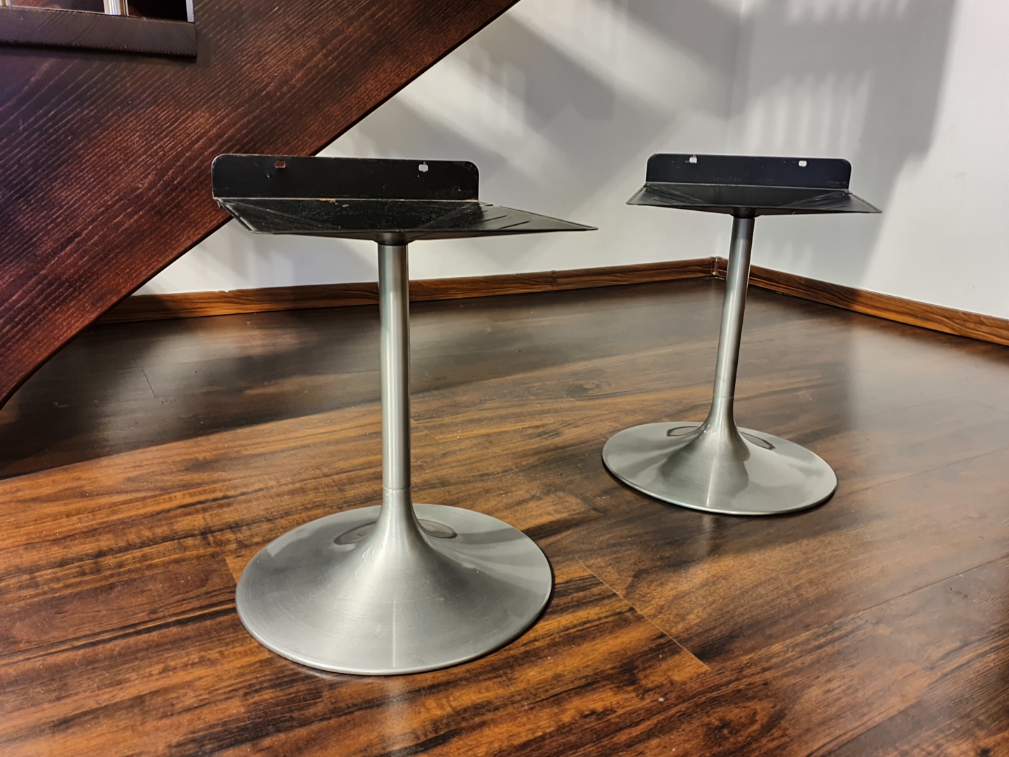

w domu poskładałem wszystko do kupy i popadłem w samozadowolenie. Oto skończone stojaki
I moje 5702 w komplecie

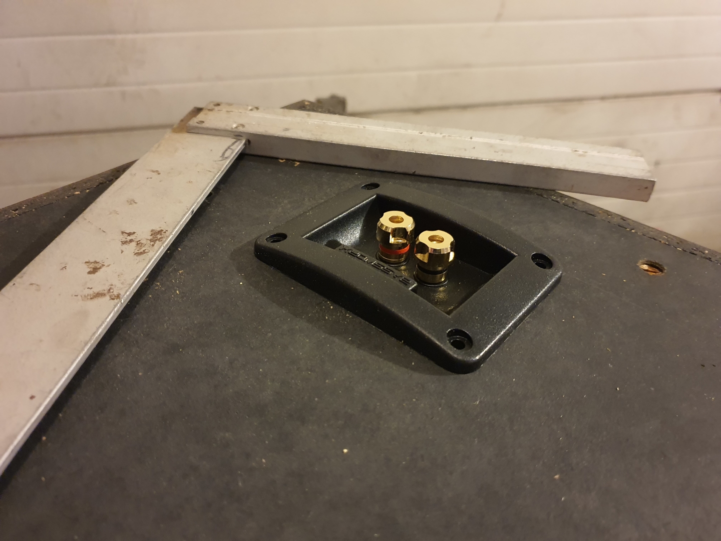

Wziąłem się w końcu za brytole.
Z tyłu zamiast kabelka z supełkiem od środka weszły terminale na banan z możliwością przykręcania gołych przewodów i widełek:

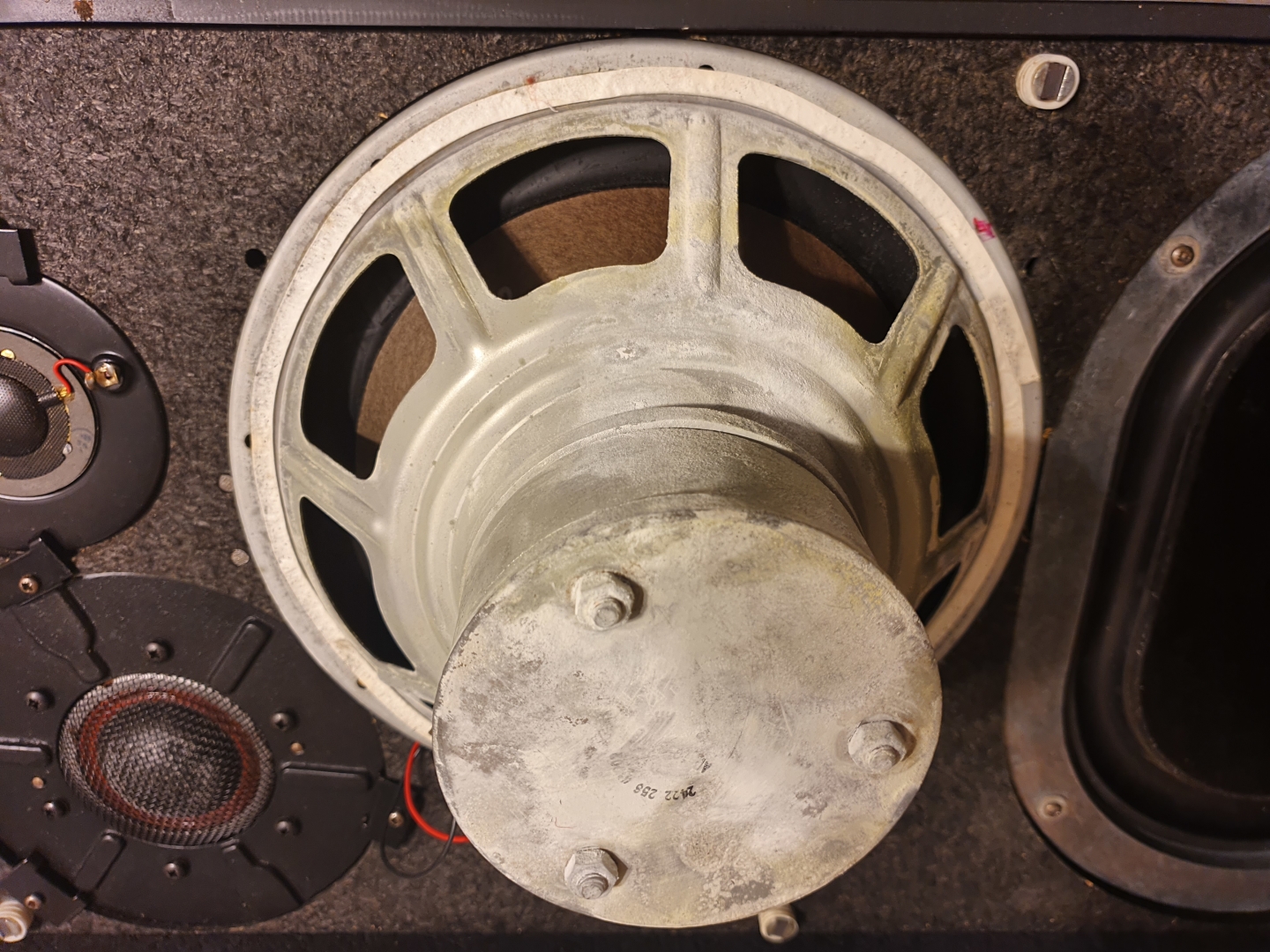

Przetworniki wróciły z przeglądu. Niby Bang a tutaj :
12" Goodmans
środek również
i góra starego Philips'a
Więc słuchowo nie ma się czego wstydzić.
Zwrotnice już z nowymi przewodami i elektrolitami Jantzena i wszystko można składać i posłuchać tego brzmienia... ale to zaraz, bo niech najpierw wyglądają.
