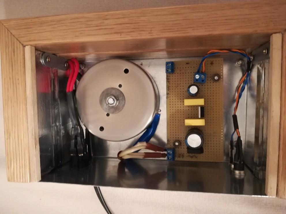

Re: PRZEDWZMACNIACZ esdarek MM-3NBL FAIRCHILD NICHICON
U mnie oba przedwzmacniacze zasilane są zasilaczem wykonanym przeze mnie. To skromna i prosta konstrukcja.
Jak zdobędą jakiś bardziej przyzwoity schemat to może kiedyś spróbuję zbudować coś lepszego.

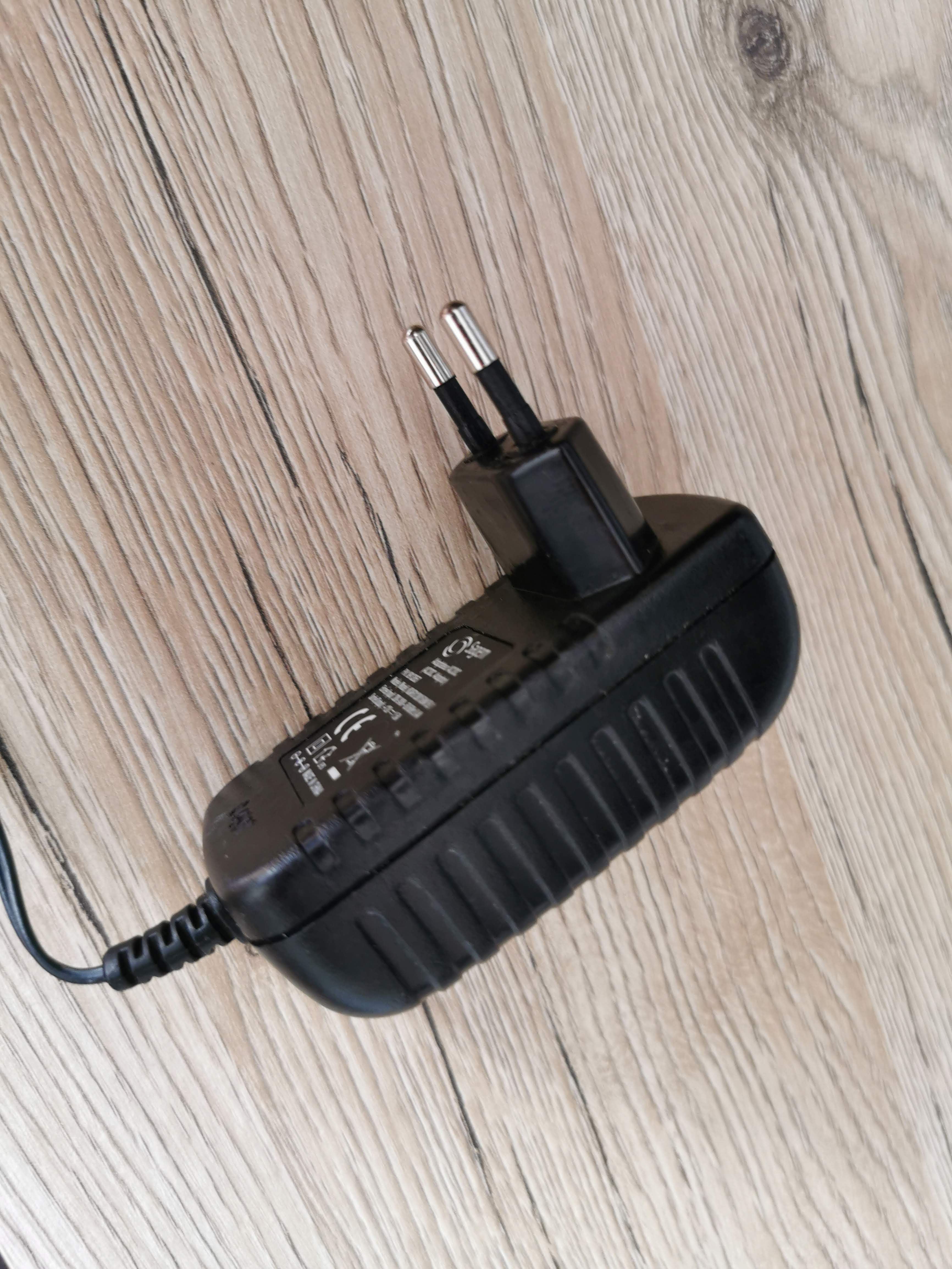

Jeśli chodzi o zasilacz to w zestawie jest taki
- ROCHO
- Posty: 731
- Rejestracja: 19 cze 2014, 16:51
- Gramofon: SONY PS-X60
Czy jest sens wymiany na inny i na jaki? Proszę o radę.
W tym ukladzie jest sen bo tu glownie gra zasilacz. PSRR takiego ukladu jest bardzo male
Może Tomanek? Napewno zmiana zasilacza na liniowy dobrze wpłynie na Dół i środek pasma, Impulsowce mocno faworyzują górę. No chyba że naprawdę kiepski zasilacz to wszystko się poprawi
Inną kwestia jest gry preamp jest zasilany z zasilaczyka o napięciu zmiennym np AC 12V wtedy zapewne w urządzeniu jest dobry układ stabilizacji w środku jakiś powielacz i dzielnik napięcia na plus i minus, jakieś stabilizatory itd no ale to już inna kwestia i zależy od samego preampu jak jest dobry.
Dodaj trochę pojemności do zasilacza bo może ono pływać, daj też jakieś tantale i foliowce 100n przy samym stabilizatorze. w tym przypadku to pokusiłbym się o jakiś stabilizator dyskretny na opampieJacek 1972t pisze: ↑27 kwie 2020, 21:00U mnie oba przedwzmacniacze zasilane są zasilaczem wykonanym przeze mnie. To skromna i prosta konstrukcja.
Dzięki za zainteresowanie tematem zasilacza kolegę wydra.
Niestety nie jestem elektronikiem i jak już próbuję coś samemu sklecić bo lubię to robić to muszę mieć to czrno na białym.
Czyli instrukcję jak w gotowym zestawie kit tym bardziej, że zasilacz wykonany jest na płytce uniwersalnej.
Więc jak stanę się posiadaczem takich informacji
( schemat, elementy potrzebne do wykonania układu)
i oczywiście czas mi na to pozwli napewno taki zasilacz od nowa wykonam.
Dziękuję moorgan i reszcie kolegom za dyskusję. Ja już nie chcę dodawać kolejnego pudełka zasilającego. Mam zasilacz, pod, który podłączony jest amplituner Sanyo ze względu na inny kabel sieciowy. Denerwuje mnie buczenie tego transformatora.
Prościej, by było napisać do esdarka i wprost zapytać się, co zamiast tego Sagema podpiąć. No, ale wiadomo, że każdy broni swojego i mówi, że, po co? To jest dobre i nic innego nie zmieni. Dlatego wolę na tym forum poszukać opini.
Na pewno będzie dobry zasilacz liniowy, ale ceny dla mnie są kosmiczne i nie chcę jak pisałem wyżej kolejnej dużej skrzynki.
Czy te będą dobre? Nie uszkodzi podzespołów w preampie?
https://sklep-elektronik.pl/zasilacze-s ... 12-t2.html
chociaż to też china zwykła
- wydra
- Posty: 1595
- Rejestracja: 01 sty 2015, 19:32
- Gramofon: Lenco L236
to jest to samo co masz tylko mocniejsze
bez sensowna wymiana, to jest również zasilacz impulsowy musisz sobie kupić coś liniowego.
