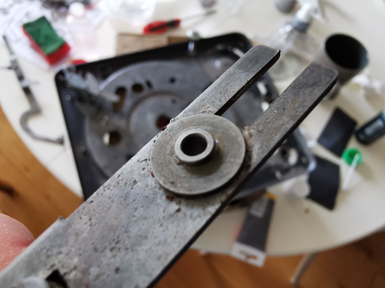

Już wczoraj udało mi się odkręcić te śruby. Normalnie bym nie ruszał bo ramię fajnie pracowało góra-dół ale jakoś dziwnie na boki był luz. Na zdjęciu widać dlaczego
Ma ktoś poratować taką śrubą?

Mała przymiarka do ponownego montażu
Myślałem że niektóre części były że sobą fabrycznie zespolone a okazało się że po prostu rdza je tak mocno połączyła że nawet odrdzewianie nie pomogło. Trzeba było użyć siły

Steuerpimpel wymieniłeś? Zdziwiłbym się, gdyby był w dobrym stanie.

Robiłem 3 szt. Duala 1019. We wszystkich steuerpimpel był w porządku. Tutaj też widać, że jest w porządku. Tu był jeszcze inny typ niż w późniejszych Dualach, niepodatny tak mocno na uszkodzenia.

Najpierw muszę zobaczyć jak będzie działał ten który posiadam a nie wygląda najgorzej
Na razie to daleka droga do tego bo trzeba kilka pierdółek zdobyć, silnik złożyć i okablowanie zrobić

Nie pisałem, że jest wieczny ale na 3 szt. jakie miałem w żadnym nie było potrzeby wymiany mimo, że kupiłem zamiennik o czym dalej. Zresztą pół wieku to prawie jak wieczność. Kolegi robertbrzezinski nawet powódź przetrwałJaculek pisze: ↑18 kwie 2020, 20:58O, to ciekawe. Ale wieczny nie jest skoro można kupić:
https://www.ebay.pl/itm/Pats-Audio-Dual ... SwnHZYVCGM
Poza tym to koszt 110 zł...tyle co cały gramofon kolegi robertbrzezinski
Tu bliżej i ciut taniej: https://www.ebay.pl/itm/Plattenspieler- ... Sw8MxcFpAH
Kiedyś kupiłem 2 czy 3 szt. ale jeszcze takie czarne, gumowe. Teraz widzę białe. Za Chiny nie chciało to działać. Wstawiłem z powrotem oryginał i śmigało jak ta lala. Do dzisiaj mi zalegają te steuerpimple
Nie dorabiają tylko mu się starł i przestała automatyka działać. Więc dał kleksa z kleju. Równie dobrze mógł skorygować ustawienia windy

Dzięki za podpowiedzi ale pimpla na razie nie szukam. Podejrzewam że będzie działał a jeżeli nie to sobie najpierw wydrukuję zanim kupię.
Ogólnie mam plan jak najwięcej ocalić i odzyskać jeżeli się uda. Na chwilę obecną nie mam śrubki mocującej ramię (tej dłuższej) oraz szpindla. We wtorek mam nadzieję uruchomić silnik.

Z tego co widzę to brakuje też sprężyny na mechanizmie zmieniarki. Z tą śrubką łożyska to może być kłopot generalnie. Szpindel to pikuś.
