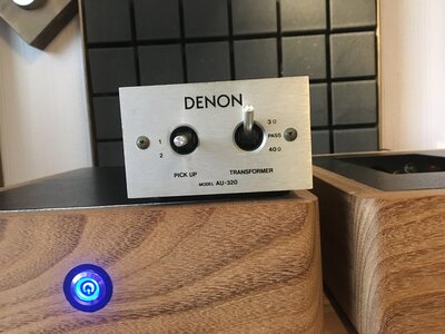

Włączyłem dzisiaj z Benzem Micro i
Jaka przestrzeń !!!! Jaki bassss... no to weekend mam "z głowy"
Dzięki Kuba
Dzięki Kuba

Oooo - AU320 - fajny klocek - gratuluję!!!
Tylko dlaczego on nie w drewnie....

Nie, no dopiero wczoraj przyjechał, daj się nacieszyć dźwiękiem, ale pomysł już mam
