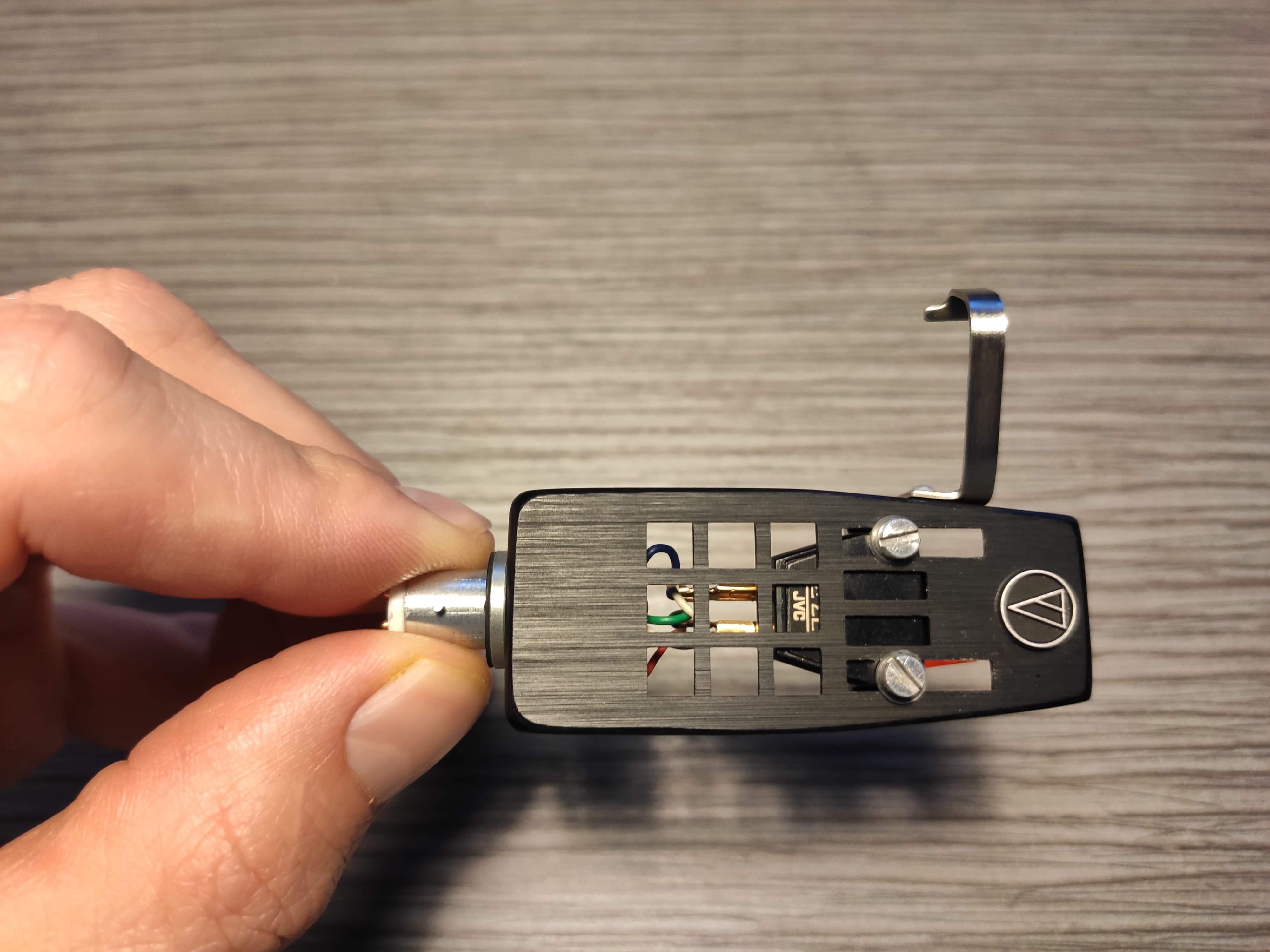

Koledzy (i koleżanki jeśli tez tu zaglądają) wrzucam tu swoją wkładkę zakupioną razem z gramofonem z prośbą o identyfikację. Przymierzam sie do wymiany igły ale nie wiem jaką mam "bazę"

Tak czulem. Nawet w porównaniu do AT95e słyszę wyraźną różnice. Czyli nawet nie ma co szukac igieł tylko całą nową wkładkę. Dzięki wielkie za pomoc.

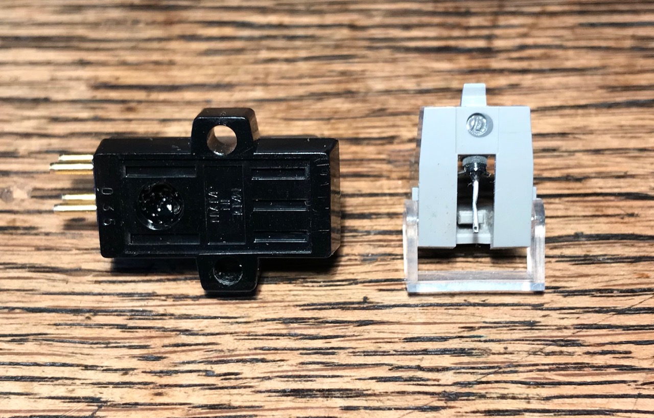

Witam. Czy ktoś może mi powiedzieć coś o tej wkładce? Kupiłem gramofon JVC QL-A5 i ponoć jest w nim od nowosci. Podobno jest w nim zamontowana igła Nivico DT-Z 1 E. Stwierdzam to tylko po pudełku po igle które dostałem z gramofonem. W przypadku wymiany igły jaką byście mi polecili? A może ta wkładka nie jest nic warta i warto zainwestować w inną wkładkę?
- Posty: 44464
Re: Jaka to wkładka?
Zgodnie z napisami, jest to wkładka JVC/Victor Z-2E.
Wyzwanie identyfikacyjne praktycznie żadne
Będą pasowały wszystkie igły do modelu Z-1. Szeroki wybór dostępny - od sferyków po SASy.

Dzięki Wojtek. Wpisując frazę JVC Z-2 E w google nie potrafiłam znaleźć żadnej informacji na jej temat. Miałem też wątpliwość czy pierwsza litera to X czy Z. Co sądzisz o tej wkładce?
- Posty: 44464
Dobra jest. Mam dwie sztuki Z-1.

Dokładnie tak..to odpowiednik dzisiejszej AT-95..ale lepiej wykonany obudowa jest tłoczona (z grubszej blaszki) a nie składana.I piny przyłączeniowe są porządnie wykonane (pozłacane,wykonane jako całość-lutowane od środka).W AT-95 piny to rurki z blaszki.Gram do gramika aż się zbierze kupa kasy zaoszczędzonej..Parametry elektryczne się trochę różniły w zależności od roku budowy..po prostu raz nawijali ciut więcej drutu raz mniej.

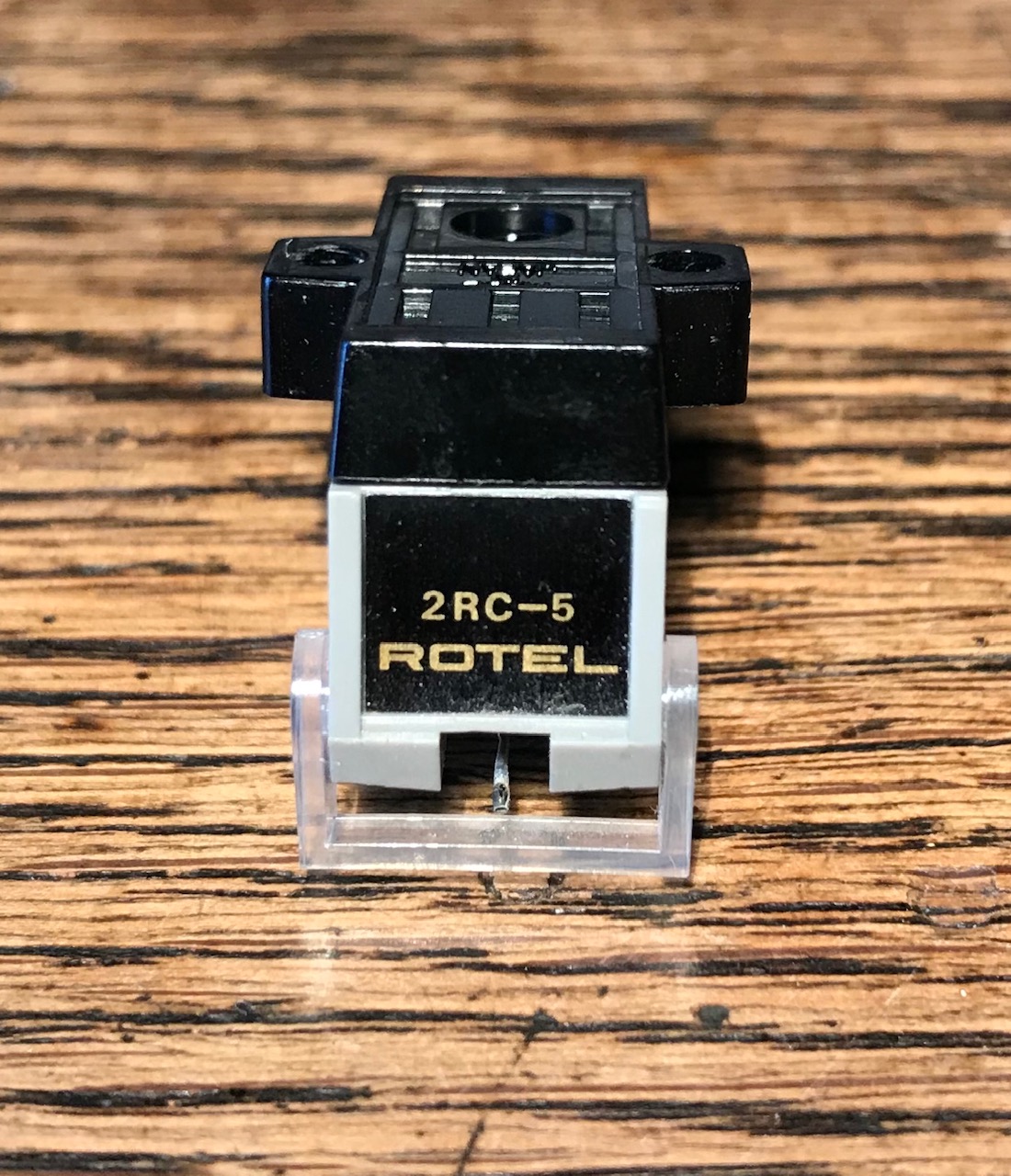

Tak patrzę na poprzedni wpis (1389) kolegi Biogon i nie wiem czy nie mam już odpowiedzi. Ale zapytam. Jaka to wkładka i jaką nową igłę do niej mogę kupić? Ewentualnie na jaką nową wkładkę z igłą wymienić. Gramofon Transonic P75.

Tak to AT 71 czy pochodne . Jak chcesz wymienić to musisz podać kwotę ale to nie ten dział
