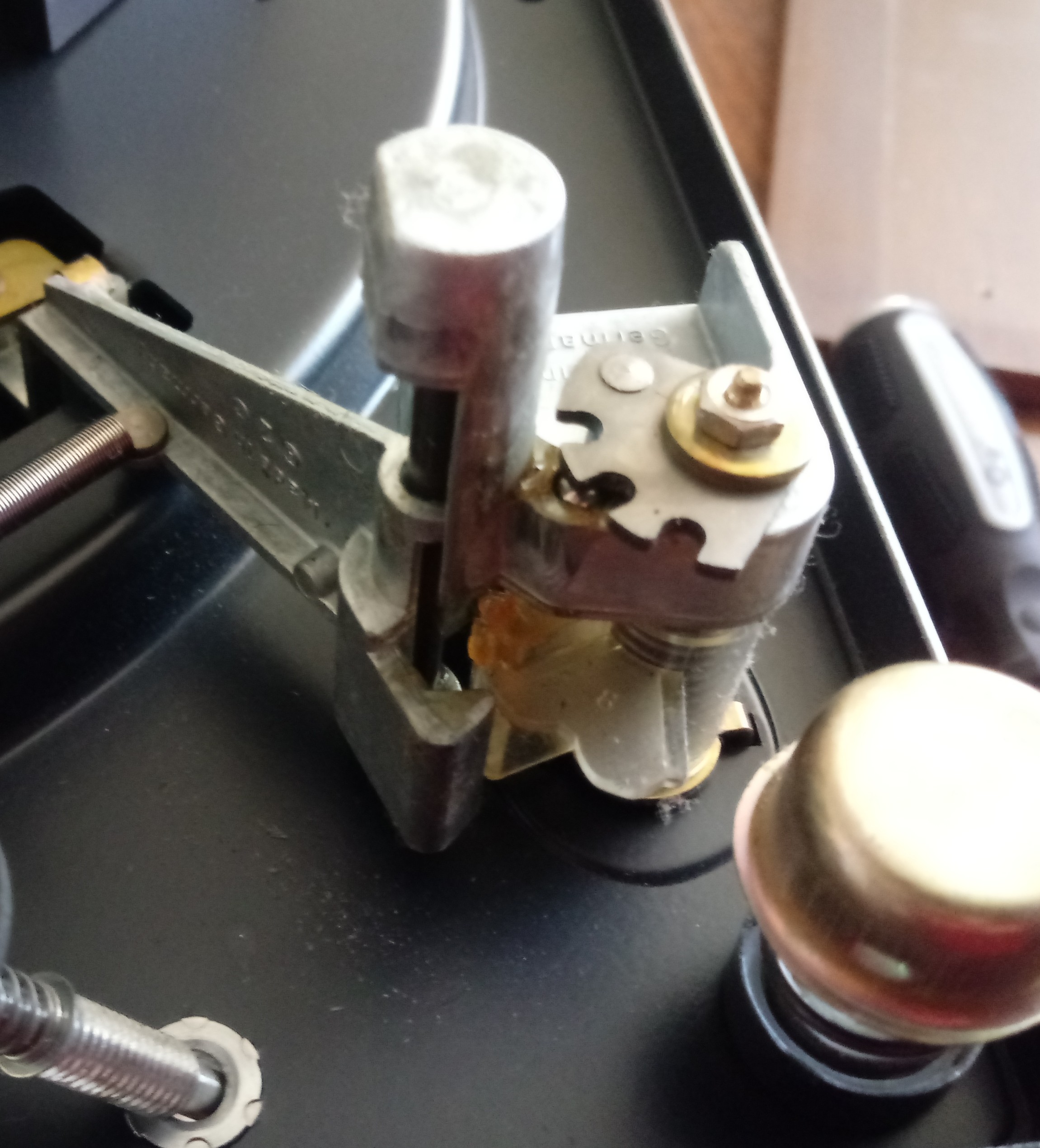

No i wraca do domu :) Nie lubię takich grzebanych wcześniej bo same szkody ;) Dyba dał do fachowca w swoim mieście bo winda za szybko opadała. Niby coś tam działał, ale winda dalej waliła z prędkością światła. Jak otworzyłem to okazało się, że wymieniany ok.roku temu tzw. Drucklager jest pęknięty. Fachowiec wysmarował windę, ale chyba smarem silikonowym a nie olejem...Jakby tego było mało to pogubił i nie założył 2 klipsów zabezpieczających. To nie mogło dobrze działać.
Oj wymagał ten zacny 701 pilnego serwisu :mrgreen:

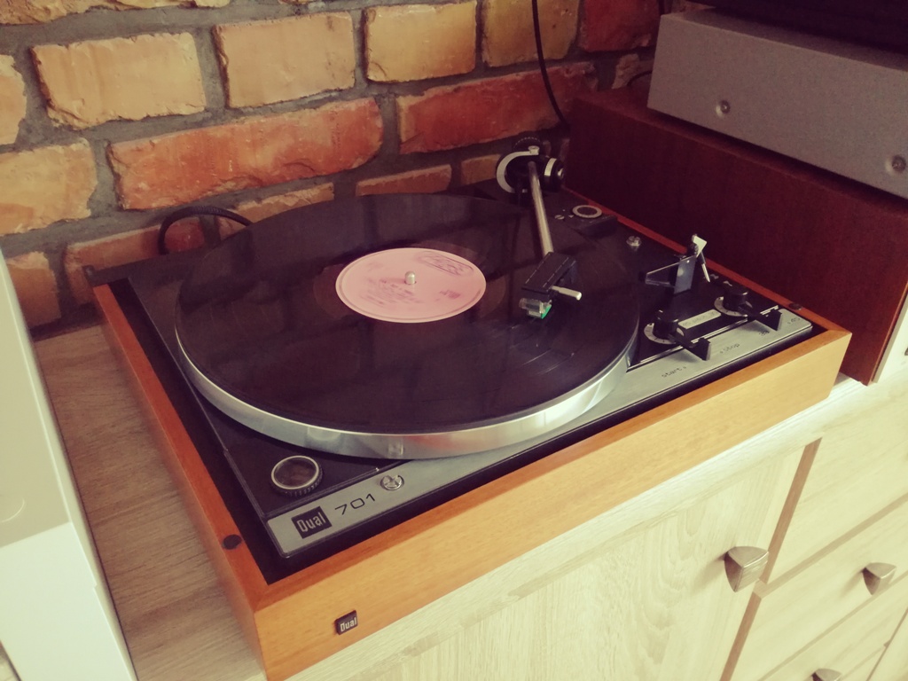

Jaki piękny i stylowy! :)
olsza84
Posty: 3288
Gramofon: Dual Fever
Re: Dual - co aktualnie na warsztacie [olsza84]
#64
Post autor: olsza84 »
RadTang pisze:
04 kwie 2020, 00:02
Noo prawdziwy wintydź - w 1973 się pojawił a ten egzemplarz to pierwsza wersja pierwszej wersji :roll: Dla niektórych to klunkier :lol:

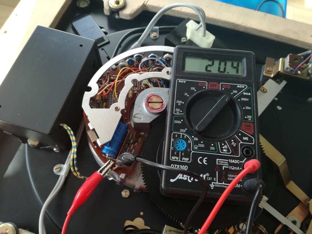

No to jeszcze trochę "mięsa" czyli zdjęcia bebechów. Oprócz zabiegów przy Drucklagerze i windzie naprawiłem stopkę ramienia gdzie brakowało blaszki sprężynującej i był wyłamany ogranicznik. Blaszkę dałem oryginał ale ogranicznik musiałem dorobić chałupniczo.
Poza tym wymiana okablowania, polerowanie rantu talerza, odświeżenie plinty wraz z wklejeniem plastikowej wnęki na pokrywę, która była poluzowana, luzy ramienia, wymiana głównego kondensatora w zasilaniu, czyszczenie łożyska silnika, zdjęcie i wyczyszczenie całej mechaniki, konserwacja potencjometrów i na koniec ustawienia. Podstawowe pomiary elektroniczne ten egzemplarz ma książkowe.
