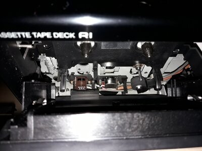

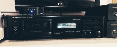

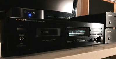

Onkyo 6210 kupiony. Stan jak nowy, nie spodziewałem się takiego stanu. Wymagał tylko delikatnej korekty obrotów. Wszystko sprawnie załatwione ze sprzedawcą. Facet zna się na rzeczy i uczciwy. Paczka pancerna. Mogę polecić.

filipdm pisze:
26 lis 2019, 21:52
No to dosyć sporo. Nie każdy potrafi sobie z tym poradzić.
A jak wrażenia odsłuchowe?

Magnetofon był chyba bardzo długo nie używany. Był w środku jakby zastany.
Teraz wszystko mi pasuje. Odpalam stare kasety i jest duża radocha.

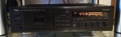

Witam w Nowym Roku.

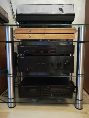

Wczoraj dotarła do mnie Yamaha KX-670 która zasili mój zestaw.

Post autor: Sylwek »
Bardzo ładny sprzęcie. Niech dobrze służy Yamaha.

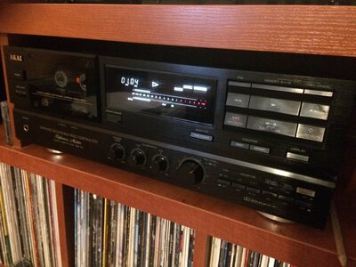

Nowy klocek na półce :)
AKAI GX 75 Mk I

Michal35 pisze:
01 lut 2020, 19:16
A jednak!
To masz co porównywać.

Tak, przymierzałem się do kupna już jakiś czas.
stos79 pisze:
01 lut 2020, 19:58
Trzeba go jeszcze doprowadzić do porządku, szczególnie tor przesuwu taśmy z ustawieniem głowicy włącznie.Jest już nieźle ale myślę że mozna lepiej. Technics RS-B 755 wypada gorzej a mam egzemplarz bardzo dobrze zachowany.

Uuuu..gratki :clap: To Akai reRerence Master

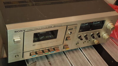

Kupiłem kaseciaka Sony TC-209 SD z przypadłością do auto wyłączania się po kilku sekundach niezależnie czy przewija czy gra.
Czy za tą przypadłość będzie odpowiedzialny pasek od licznika połączony chyba z jakimś czujnikiem końca taśmy lub oporu ?
Dobrze kminie w poszukiwaniu przyczyny czy coś innego bo wygląda w środku na nieużywany kilkanaście lat
Bardzo prawdopodbne. licznik taśmy kręci kółkiem z magnesem a obok jest czujnik. Jak przestaje kręcić - wyłącza zasilanie. Opcje sa dwie- wymiana paska, lub odłączenie czujnika :)
Oczywiście sugeruję wymianę paska, bo może zerwać starszą taśmę bez autostopu. Ale odłączenie na chwilę pomoże sprawdzić czy to to jest przyczyną.

Dzięki za podpowiedź
To zamawiam komplet pasków i biorę się za sprzątnie w środku bo z 2 kilo kurzu :lol: a jeszcze jedno pytanko jak wyjąc żarówki z VU-metra bo aż 3 nie świeca z 4
