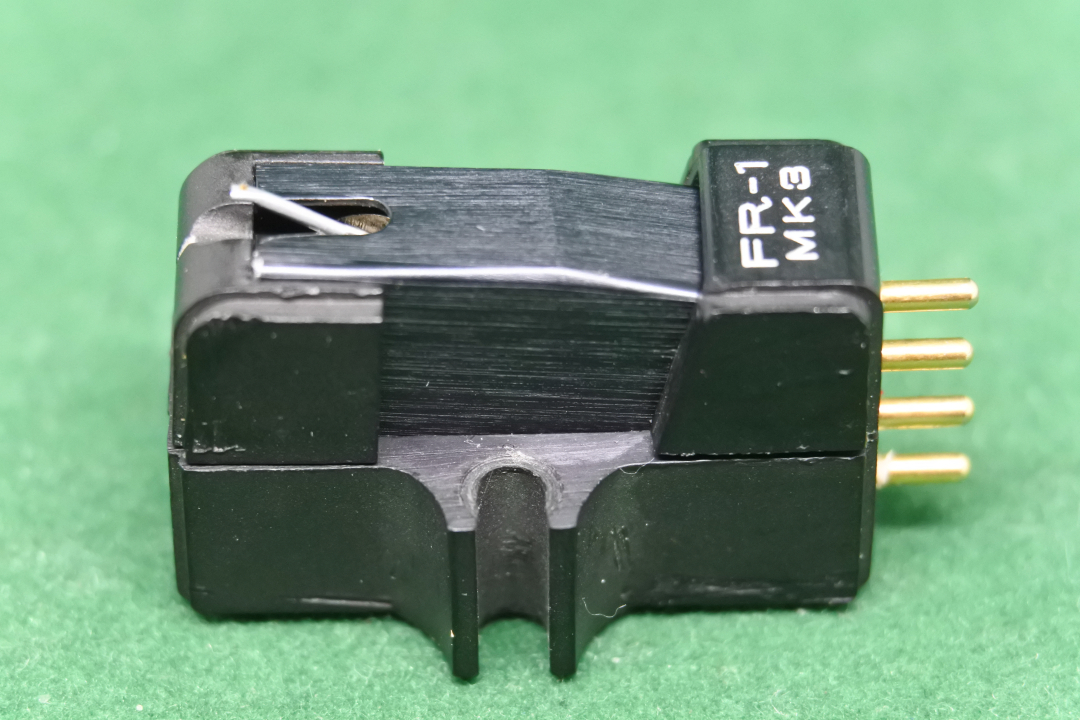

Fidelity Research FR1 MK3
Tą wkładkę dostałem w "proszku" :shock:
Brakowało magnesu.
Urwane zawieszenie.
Brak wspornika.
Zrobiłem nowe zawieszenie na żyłce. Dynavector tak robi.
Nowe cewki 14 Ohm
Wspornik z Shibata.
Posty: 44096
Re: Cantilever - naprawa igieł
#335
Ciężko tą wkładkę nadal nazywać jeszcze "FR" po takiej operacji.
Powinieneś założyć własną manufakturę wkładek ;)
