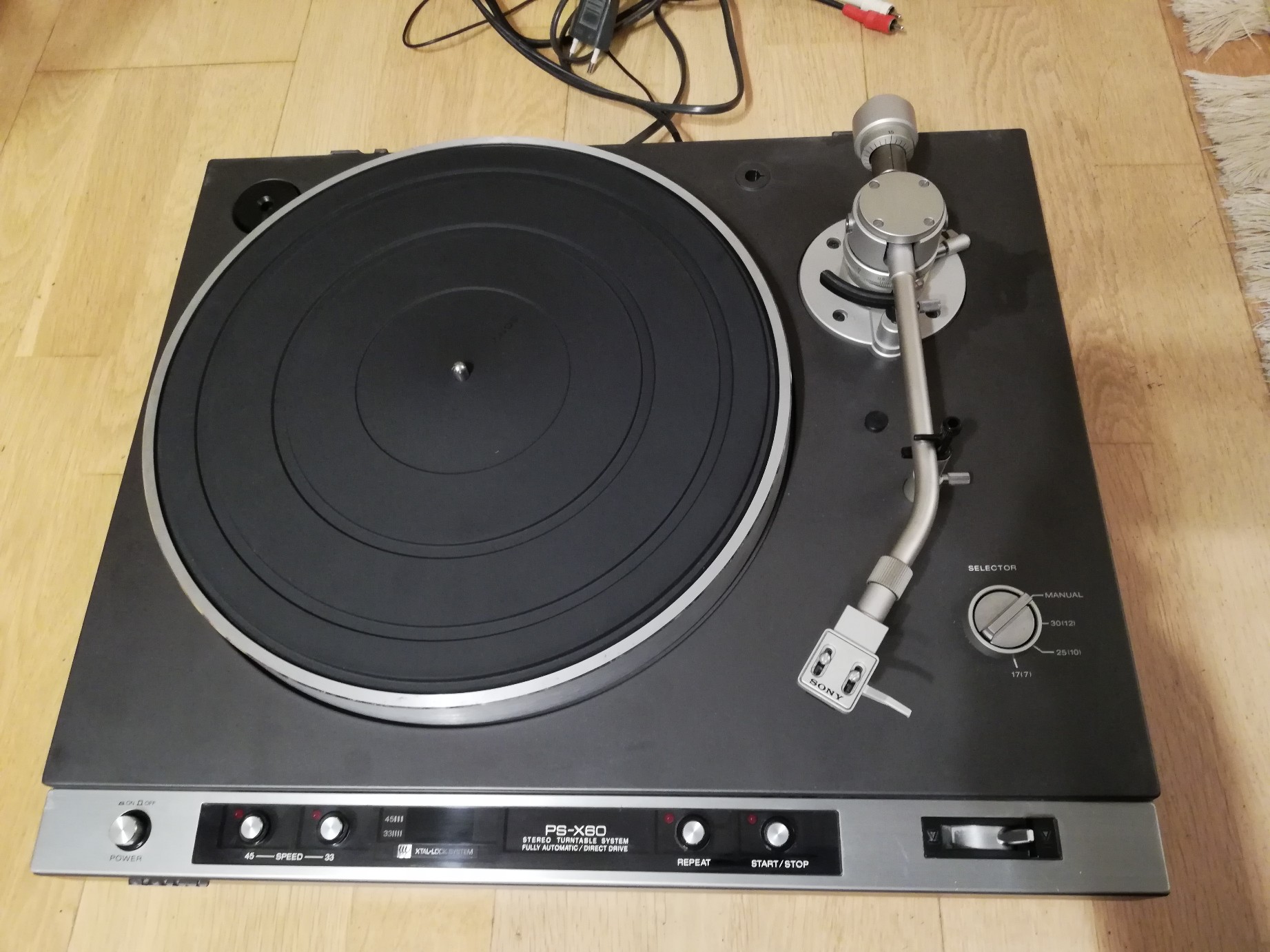

Po miesiącu tułaczki po Europie wreszcie dotarł. Oczywiście pokrywa w dwóch częściach, ale i tak była do wymiany, bo była pęknięta. Na razie ją skleiłem, bo trzeba go wywrócić do góry kołami i na czymś położyć. Koło ramienia wysączył się olej. Winda do przesmarowania, bo leci do góry jak pocisk.
Jak go rozkręcę to zobaczę jak tam stary smar.
Strobo świeci, przynajmniej tyle dobrego.
Shure M95 w gratisie, ale igła złamana.

Dzięki, ale to tylko x60 jak każdy inny. Tyle, że mój teraz
O pokrywie coś tam rozmawiałem z Peliksem, jeszcze nie wiem skąd ją wezmę. Najpierw trzeba ogarnąć sam gramofon.
Czy oprócz oleju silikonowego 1 000 000 cst będę potrzebował jakiegoś wymyślnego smarowidła? Zwykłe oleje i smary mam. Nie chcę, żeby mnie coś zaskoczyło w trakcie, bo przez tutoriale będę się dopiero przedzierał.

Oj bo ten będzie za gęsty. Ja pomieszałem sobie 1 000 000 z 25 000 w proporcjach przypadkowych
