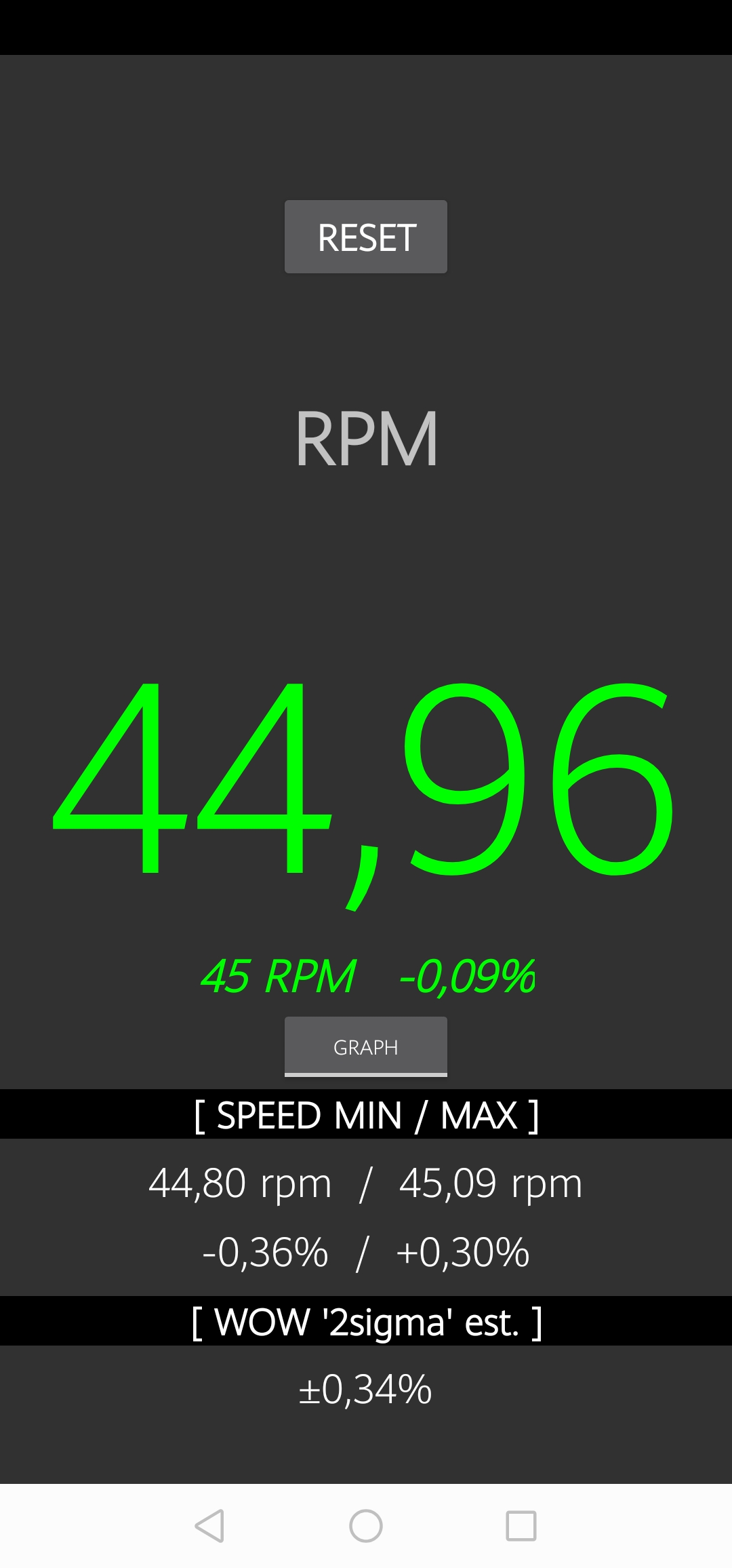

Poniżej wyniki po ustawieniach. Te potencjometry są baaardzo czułe. Jeżeli ktoś ma tego gramiaka i chce ustawiać obroty to polecam ustawiać w czasie pracy. Zdecydowanie ułatwia to cały proces.

Koledzy, sprawa ustawienia obrotów nie dała mi spokoju. Nie bardzo ufałem aplikacji na telefon i kupiłem u majfriendów laserowy obrotomierz. Po pomiarach okazało się, że obroty 33,3 to 33,8 a 45 to 45,5 czyli w jednym i drugim przypadku o 0,5 więcej. Pokrywa się to z tym, że długość utworów dalej była minimalnie krótsza niż w rzeczywistości. Teraz ustawiłem wg obrotomierza i jest ok. Jeżeli ktoś ustawiał obroty wg apki to chyba nie do końca można jej wierzyć.

Ja korzystam z apki. Zakładam, że jak mam te +/- 0,01 - 0,03 (typowy wynik u mnie) to jest mniej więcej w porządku.
Na ucho nie wyczuwam nic.
