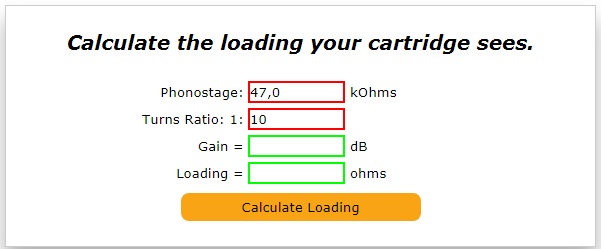

Korzystając tylko z wiersza Turns Ratio: 1: szukamy takiej wartości, aż we wierszu Gain pokaże się 24dB. W naszym wypadku będzie to 16.
Teraz możemy zobaczyć, że wpięcie 24dB SUTa do wejścia preampu o impedancji 47kOhm spowoduje, że impedancja widziana przez wkładkę będzie wynosiła 183ohm. Dodatkowo znaleźliśmy wartość dźwigni (Turns Ratio: 1), która w naszym wypadku wynosi 16, przy pomocy której możemy policzyć napięcie na wejściu preampa. Aby to zrobić odszukujemy w specyfikacji wkładki napięcie wyjściowe (np dla Denona DL103 jest to 0,3mV) i mnożymy to przez dźwignię.
0,3*16=4,8
Oznacza to, że Denon DL103 i Ortofon ST7 wygenerują napięcie 4,8mV które trafi do preampu.

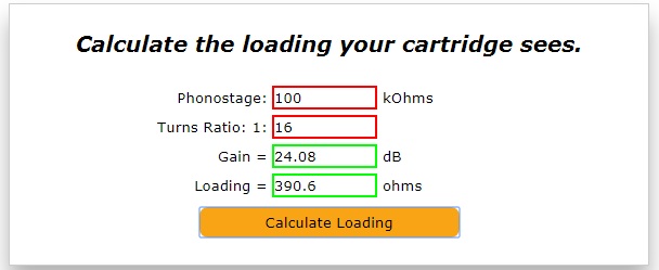

Czy możemy coś zrobić, aby kombinacja DL103 + ST7 się zgrała? Tak, jeżeli mamy regulowaną impedancję preampu sekcji MM(np Buphono, Nuda, Husariaa).
Znów wracamy do naszego internetowego kalkulatora i tym razem bawimy się tylko wierszem Phonostage.
Widzimy, że zmieniając wartość impedancji na przedwzmacniaczu od 1kohm do 100kohm, możemy uzyskać impedancję widzianą przez wkładkę między 3,9-390ohm, nie zmieniając równocześnie wartości wzmocnienia, czyli napięcia na wejściu prephono.
