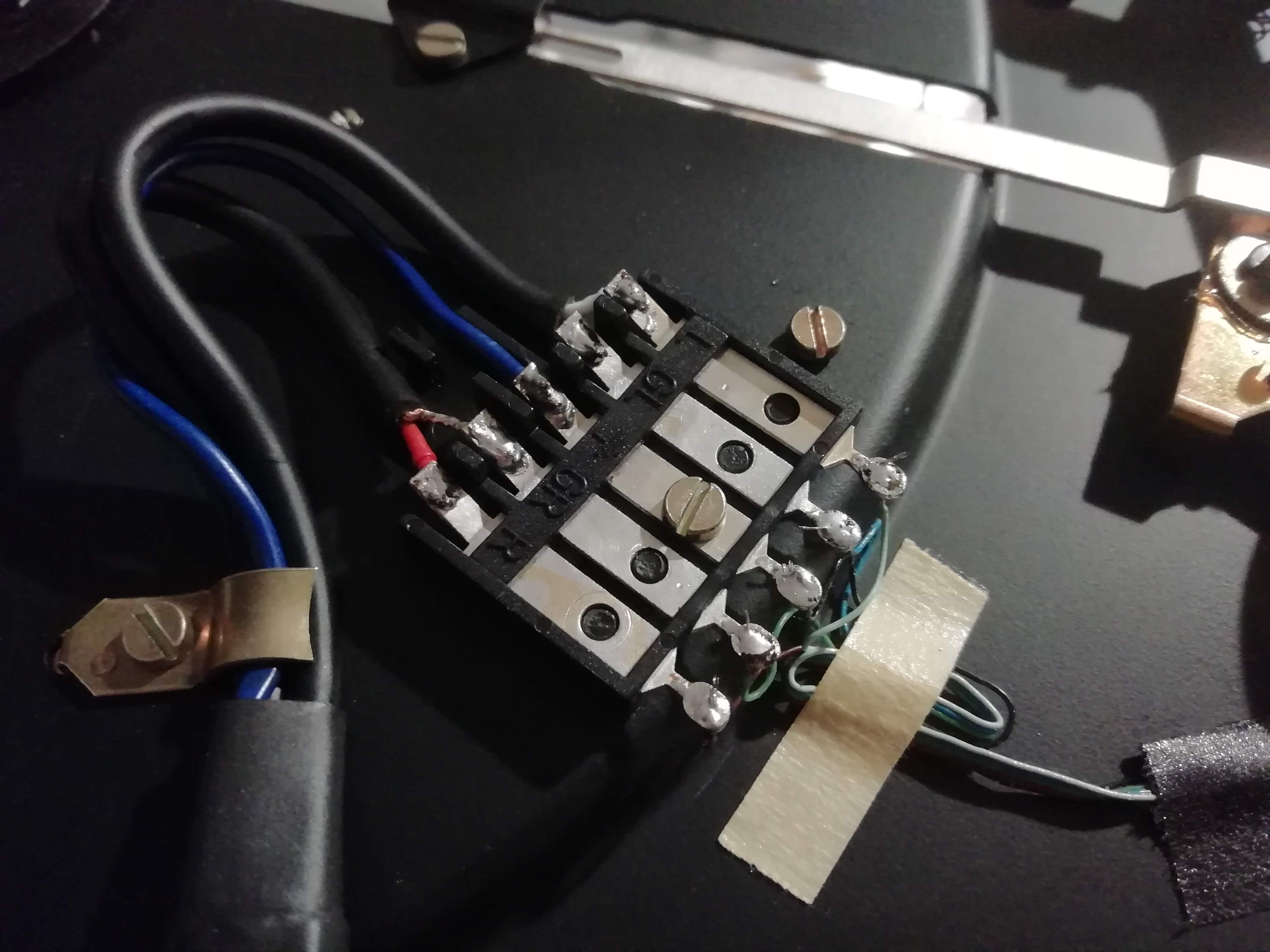

Wylutowujesz albo rozcinasz zworki łączące masy a reszta zależy jaki kabel chcesz zamontować: symetryczny (2 żyły plus oplot na każdy kanał) czy zwykły (żyła plus oplot, taki jak jest teraz).

syko tu masz ściągę jak to zrobić:
I o to mi własnie chodziło. :dance:
Daj namiary to przyślę browary.
Potem jeszcze oczywiście zapytam jak serwisować ramię. ;)
