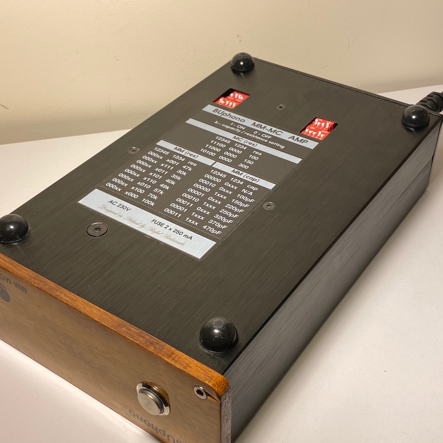

Ja nie wytrzymałem i postanowiłem wystrugać (dosłownie) sam małe co nieco.
Poprawić to co mi "nie leżało" w testowej wersji i wykończyć całość pod swoje widzimisię
W rezultacie wyszło na 90% tak, jak sobie zaplanowałem.

Taką miałem drewnianą wizję
- większa (szersza) buda - łatwiej/lepiej mi było rozplanować wszystko w środku.
- PCB odwrócone tak, aby złącza IN/OUT były na wprost RCA.
- filterek sieciowy Schaffner.
- filtr (kostka) ferrytowy na przewodach zasilających.
- DIPy od spodu (dziękuję Ci Rafał za to bardzo i ogólnie za wsparcie
- RCA Neutriki.
- Solidne złącze GND.
- Ekran z miedzi = miałem duży kawał na zbyciu i nie mogłem się powstrzymać
- Naklejeczka plastik w macie i częściowo transparentna wg własnego projektu. Ostało mi się kilka jakby ktoś reflektował ...
- Najważniejsze czyli panel przedni w drewienku egzotycznym Light Iroko
- Napisy i pseudo logo
Z tymi napisami było najciężej! Zajęło mi to w uj czasu i szukania jak to ogarnąć... Przerabiałem grawerki, lasery CNC itp. Nic mi się nie podobało. W rezultacie znalazłem fajny patent na youtube. Drukarka laserowa + Liquitex Gloss Gell ... https://www.youtube.com/watch?v=h7FKdW5ndLw&t=305s Kosztowność prawie żadna a daje radę!
- Już wiem że wprowadzę parę zmian. Wyleci chyba niebieska dioda choć pasuje mi do pionka a wskoczy biała... Bufon dostanie x4 alufelgi itp.
