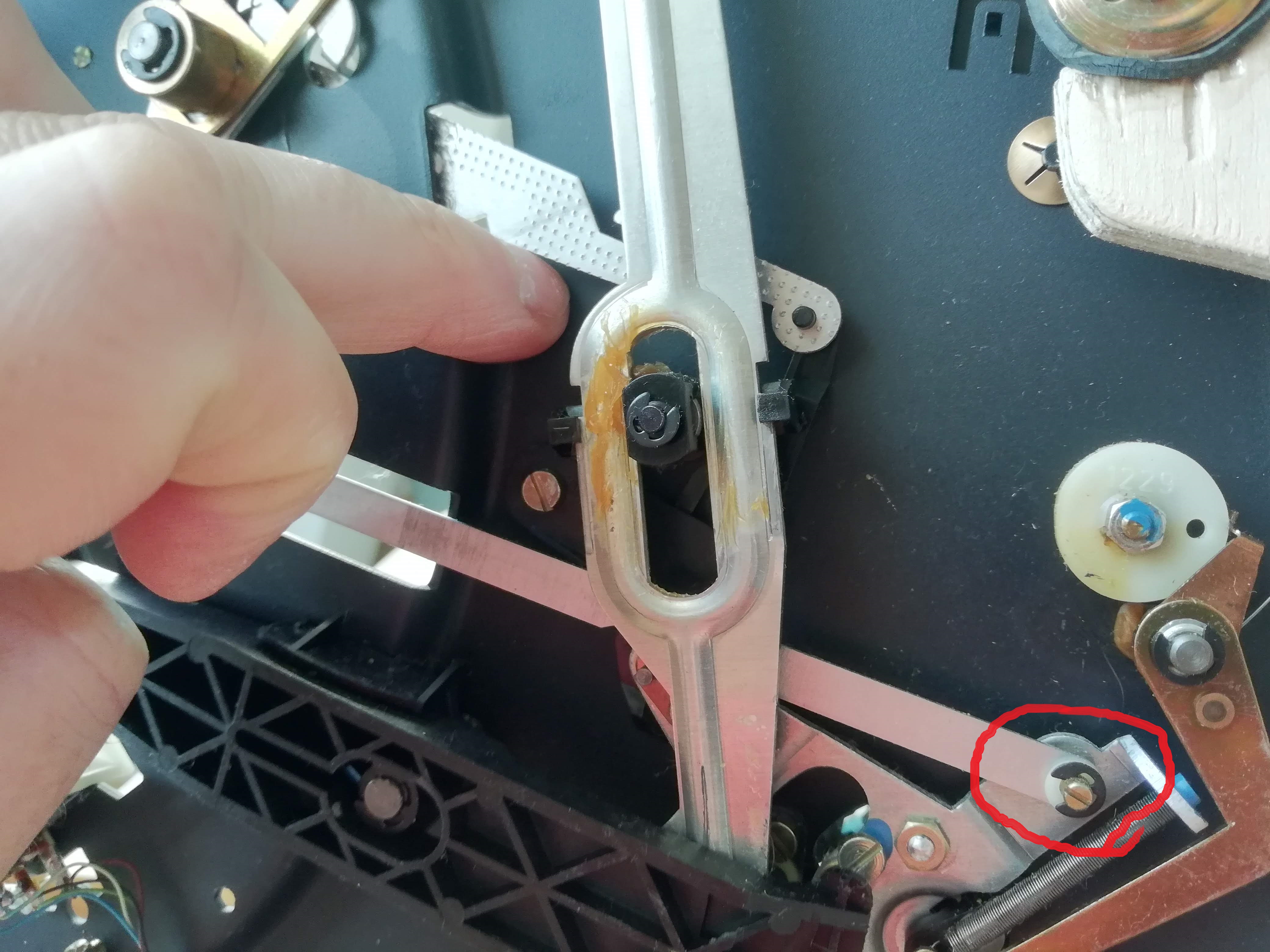

Tu masz śrubkę regulującą miejsce opuszczenia igły:
- Jaculek
- Posty: 2365
- Gramofon: Dual 704, 721
- Lokalizacja: Świętochłowice

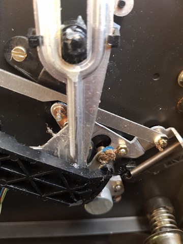

Re: DUAL CS 626 problemy techniczne
To jest blaszka inicjująca cykl wyłączania.
Może być przyczyną problemów na końcu płyty ale polegają one na tym, że płyta cały czas się kręci a ramię nie podnosi się. U ciebie chyba jest inaczej. Sprawdź stan steuerpimpla.

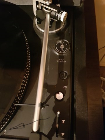

Odpowiedź dla Jaculek
Bardzo dziękuję
to jest to
Ta mała śrubeczka odpowiada za ustawienie igły względem płyty, jest teraz OK!
Kręcąc śrubą którą pokazałem na zdjęciu to teraz nie wiem co rozregulowałem
Pozostał mi jeden problem, ramię nie wraca po zakończeniu płyty, ma ktoś jakieś rady?
Bardzo dziękuję

- Jaculek
- Posty: 2365
https://www.youtube.com/watch?v=CpuH-PTXzPk od 1 minuty.
Nakręć film jak się zachowuje to ramię na końcu płyty.

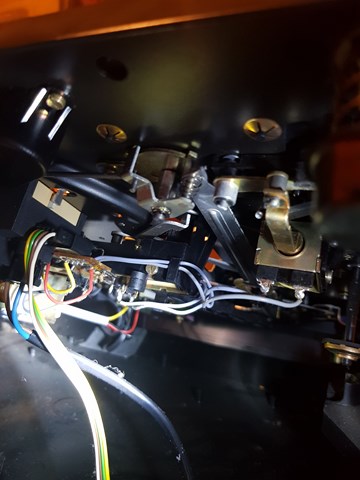

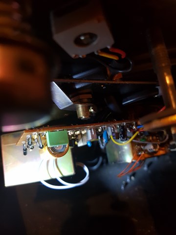

Miki
- Posty: 27
- Rejestracja: 05 sty 2020, 08:52
Jadę do przodu
Bałem się na siłę, ale trzeba.
Tak jak kolega podpowiedział trzeba śruby przekręcić na bok i dopiero się zorientowałem jak podważyłem całą płytę o co chodzi.
Nie wiem gdzie jest ten steuerpimpel.
Załączam zdjęcia.
Załączam zdjęcia.
- Jaculek
- Posty: 2365
Nie widać go na tych zdjęciach. Jest z tyłu w okolicy piwota (osi ramienia). Ściągnij sobie z Vinylengine serwisówkę.

- olsza84
- Posty: 3303
- Gramofon: Dual Fever
Stan pimpla warto zawsze sprawdzić ale to raczej nie on jest tu winowajcą z tego co rozumiem opisane objawy. Wygląda na to, że szyna odstawiająca za późno porusza dźwignię odstawiającą. Igła wpada do na rowek końcowy nie wyzwalając procesu autopowrotu. Regulacji należy dokonać śrubką, którą zaznaczyłem czerwonym kółkiem na zdjęciu.

Miki
- Posty: 27
Otworzyłem, ale nie wiem gdzie jest pimpel.
Załączam zdjęcia.
Załączam zdjęcia.
