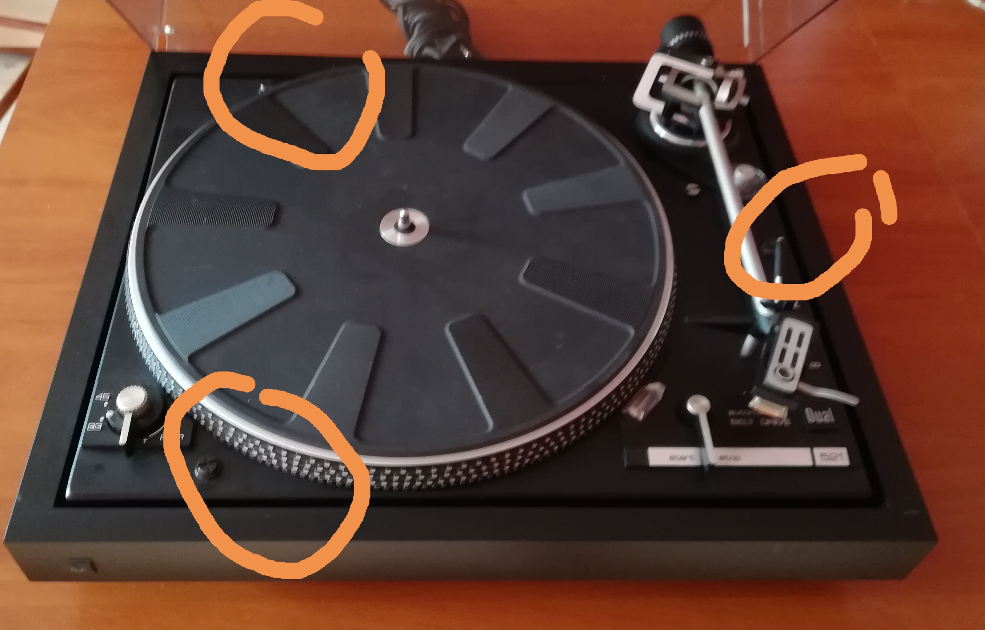

Witam,
Posiadam gramofon DUAL CS 606 z wkładką ULM 55E Ortofon.
Gramofon dostałem bez instrukcji, ale przetłumaczyłem sobie z angielskiego.
Przeczytałem sporo wątków na forum, ale na mój problem nie znalazłem odpowiedzi.
Od początku:
Wyważyłem ramię na poziomo ustawiając pokrętło przy ramieniu i antyskating na "0".
Kupiłem wagę i ustawiłem nacisk igły na płytę 1,50 g, wyczytałem że zalecany jest od 1,0 - 1,5g
Uważam, że to jest dobrze ustawione bo jak ustawię nacisk na np na 1,0g i sprawdzę wagą to się zgadza.

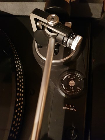

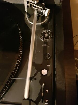

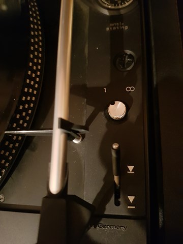

Problem mój polega na tym, że przy żadnym z tych ustawień ramię po zakończeniu odtwarzania nie wraca.
Jest przy talerzu śruba która niby odpowiada za ustawienie ramienia, ale przy pokręcaniu w lewo lub prawo nic się nie dzieje.
Drugi problem to taki, że przy ustawieniu ramienia do odtwarzania igła wchodzi na talerz w pozycji tak zewnętrznej, że czasami zsuwa się z płyty.
Też próbowałem tą śrubką, ale ona w ogóle nie reaguje.
Czy ktoś może mi pomóc?
Z góry dziękuję.

Jacek 1972t
- Posty: 484
- Rejestracja: 20 kwie 2017, 09:44
- Lokalizacja: Świętochłowice
Re: DUAL CS 606 problemy techniczne
Ramię nie wraca bo to jest prawdopodobnie półautomat.
Wypadanie ramienia na zewnątrz może spowodowane być złym stanem igły lub źle wyregulowanym azymutem.

- Posty: 44487
Nie rozumiem. Przecież to półautomat, więc to ty zawsze odpowiadasz za ręczne ustawienie igły nad płytą
Bez zajrzenia do środka raczej się tej zagadki nie rozwiąże.
Coś w mechanizmie auto-stopu nie załącza się (to by też wyjaśniało czemu regulacja punktu auto-stopu nie daje efektu).

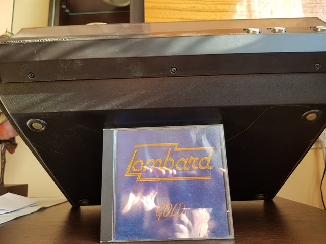

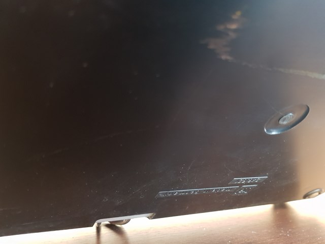

Nawiązując do tematu.....

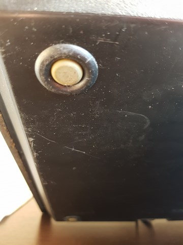

Od spodu nie ma śrubek, tylko 3 na froncie które przytrzymują pokrywę pod kontem i nie widzę możliwości odkręcenia od spodu.
Załączam zdjęcia.
Załączam zdjęcia.
Jacek 1972t
- Posty: 484
Tutaj masz śruby - o kilka obrotów odkręcasz je.
Potem palcami podnosisz do góry i pochylasz na zewnątrz, wtedy wewnątrz gramofonu sprężyna wychodzi z zabezpieczenia. Tym sposobem podnosisz metalową część gramofonu.

To jest półautomat z powrotem ramienia. Pobratymiec Duala 604 z ktorym dzieli większość rozwiązań technicznych. Po pierwsze obawiam się, że masz rezregulowaną wysokość ramienia. Zalecam też przeczytanie jeszcze raz instrukcji bo śruba, którą kręciłeś nie odpowiada za pracę ramienia ani też jak w wszelkich automatach Duala, za ustawienie wysokości windy. Ma zupełnie inną funkcję i też jest pewnie teraz rozregulowana ale nie ma to teraz znaczenia, bo raczej nie wpływa na opisany przez Ciebie problem. Jaką masz aktualnie wysokość od igły do płyty jeżeli ramię ustawisz nad płytą? Czy bez problemu odtwarza płyty? Nic się nie zacina? Czy jak na podniesionej windzie przesuwasz ramię ze stopki to środka płyty to czujesz jakiś opór?

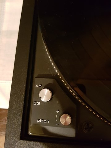

OK, ale Twój gramofon nie ma przycisku "start"
Czy rzeczywiście jest to CS 606?

Miki
- Posty: 27
- Rejestracja: 05 sty 2020, 08:52

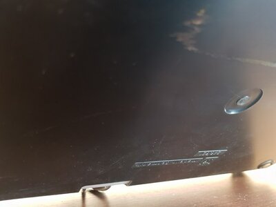

Wykręciłem śruby, ale to wszystko siedzi sztywno
Nie wiem gdzie co ma się oddzielić (:
Załączam zdjęcia.
Załączam zdjęcia.

A jednak nie 606 tylko 626
Ale może to zbliżone konstrukcje.
