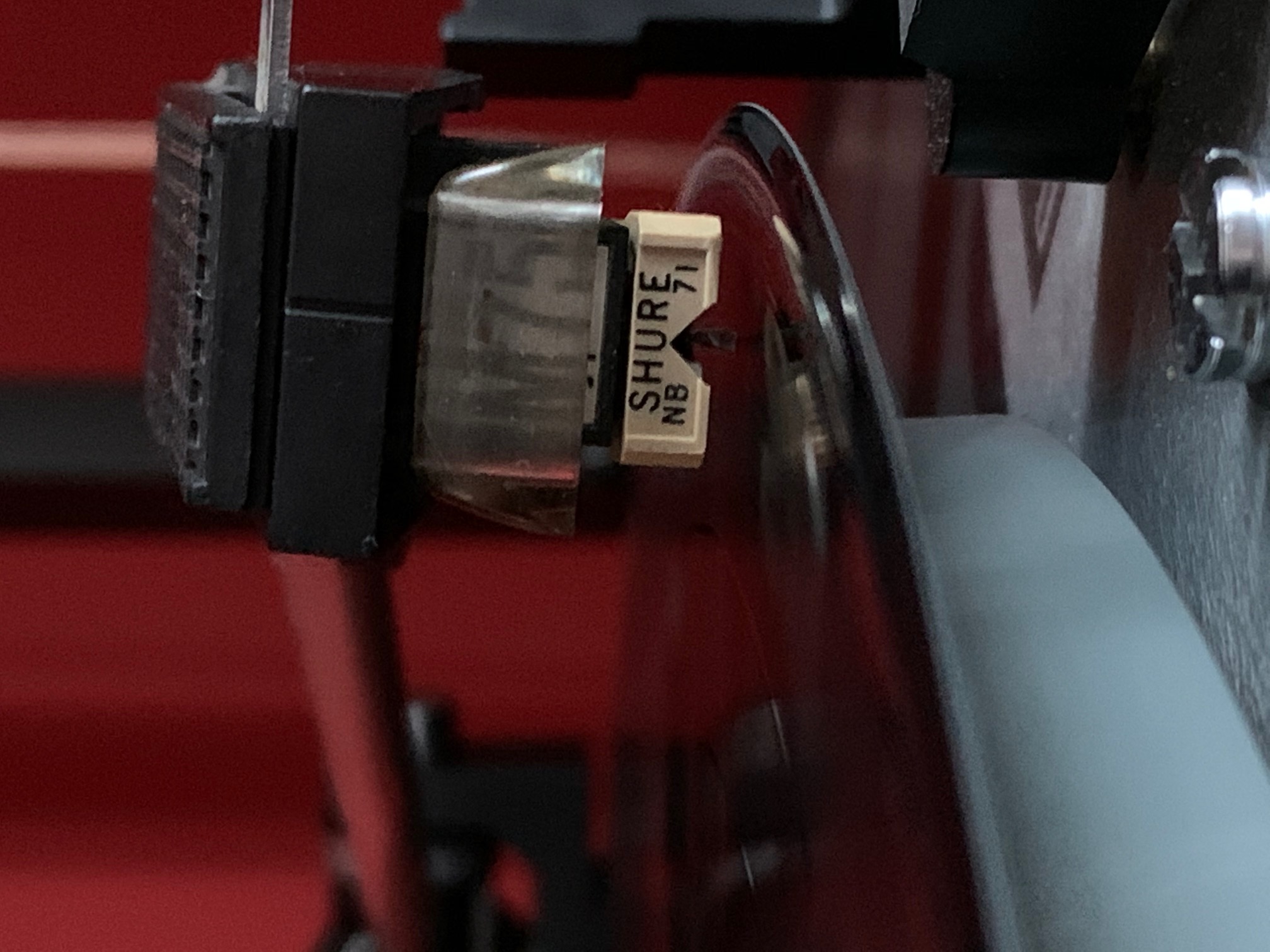

Witam, kupiłem DUAL 1218, przestał grać 1 głośnik, słychać było buczenie, po wyjęciu i włożeniu igły problem znikł. Dziś mam powtórkę ale już wyjmowanie igły nie pomaga, ktoś wie o co może chodzić?

Tam jest zdaje sie dualowski koszyk,spróbjj zdjąc cały, sprawdż styki wkładki z koszykiem i te bolce na koszyku,sprzet wiekowy a tam lubi coś zasniedziec, można delikatnie czymś skrobnąć,psiknąc kontaku na wacik i przetrzeć, u mnie pomogło. W ramieniu są blaszki do których dochodzą te bolce, też możesz przeczyścić.

Wyjmowałeś tylko igłę z wkładki, czy całą wkładkę (półkoszyk)? Wygląda na brak kontaktu. Najprawdopodobniej między półkoszykiem a stykami w ramieniu. Trzeba oczyścić wszystkie styki, także te przy samej wkładce.Piachu1975 pisze: ↑06 sty 2020, 18:56Dziś mam powtórkę ale już wyjmowanie igły nie pomaga, ktoś wie o co może chodzić?

Sprawdź ten element.
To styki które łączą koszyk ze stykami ramienia.
Płytka lubi się przesunąć.

Nie powinna. Masz tam połamany kawałek mocowania w prawym górnym rogu. Trzeba pokombinować z jej unieruchomieniem

Re: Dual 1218 - problem z graniem
Ja nie mam takiego problemu.
Fotkę wysłałem poglądowo koledze Piachu1975 który zgłaszał brak sygnału w jednym kanale.
Zachowała mi się po wymianie przewodów w jakimś Dualu.
Dziękuje za podpowiedzi, wyjmowałem samą igłę, koszyka i wkładki nie ruszałem
Jak zdjąć ten cholerny koszyk?Jacek 1972t pisze: ↑06 sty 2020, 19:56Sprawdź ten element.
Przesuwasz ten uchwyt od siebie.
Uważaj żeby koszyk nie spadł bo uszkodzisz igłę.
dziękuję, igłę mogę zdjąć przed zdjęciem koszyka, rozumiem że nie jest on przykręcony? Dopiero zaczynam przygodę z Retro więc wybaczcie głupie pytania.
W Dualach (tych prawdziwych) koszyk dzieli się na 2 części. Jedna jest przykręcona do ramienia, druga (tzw. półkoszyk) łączona jest z pierwszą za pomocą ww. wajchy. Wkładkę montuje się w pólkoszyku na zatrzask (dedykowane do Duali) lub standardowo za pomocą śrubek (wkładki z mocowaniem 1/2"). Trochę inaczej jest w przypadku ramion typu ULM ale Twoje takie nie jest.
Jeżeli po przekręceniu dźwigni półkoszyk z wkładką nie wypadnie to lekko dociśnij go w stronę ramienia.
