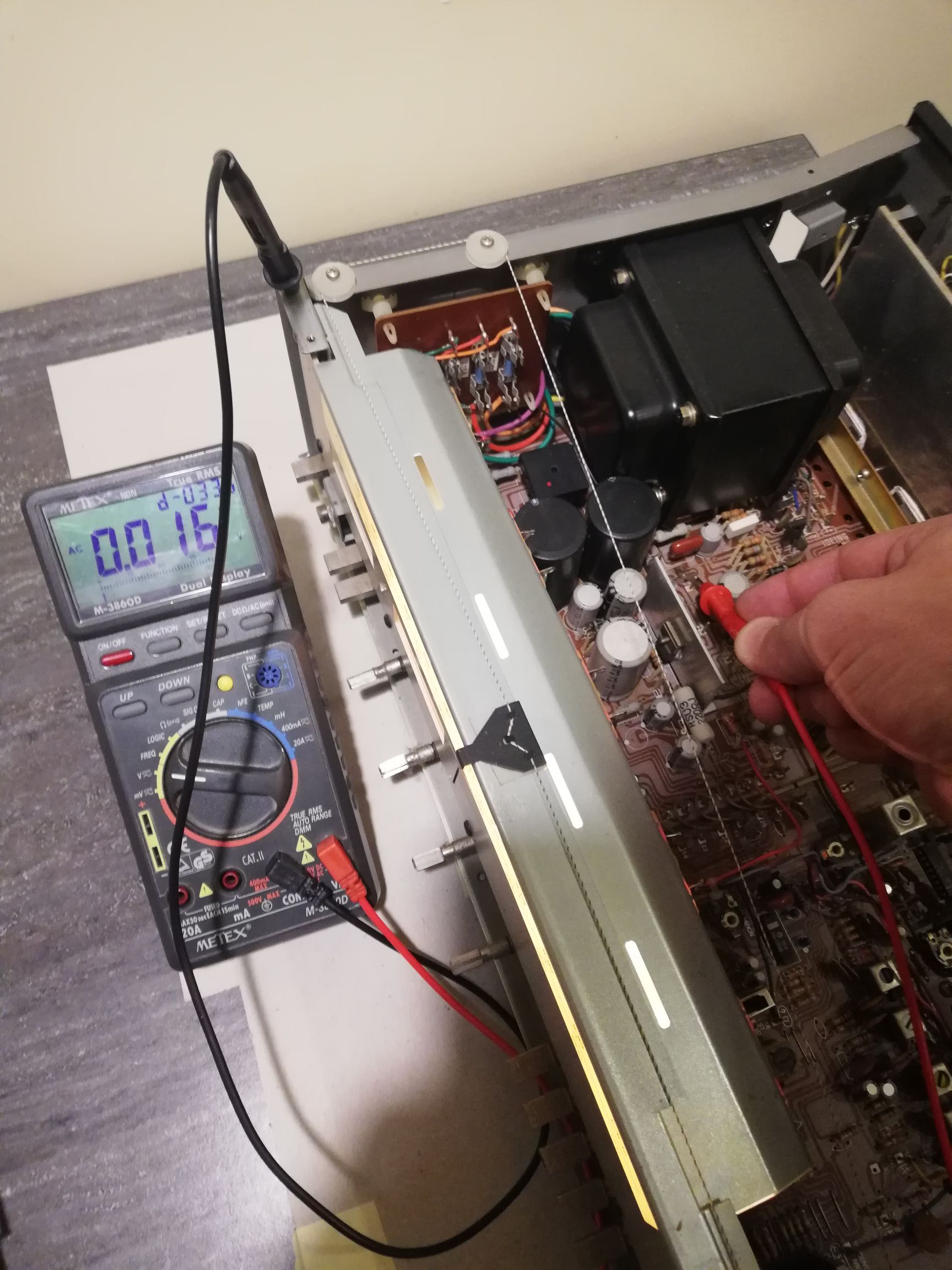

Podstawowe Sprawdzenie napięć, czarna końcówka do masy, czerwoną operujemy.
Gniazda bezpieczników za wtórnym pomiar zmiennego, na obu to samo Wkładamy bezpieczniki pomiar na kołkach za kondensatorami + i - pomiar stałego Pomiar zmiennego na kołkach + i - Na obu kołkach podobnie

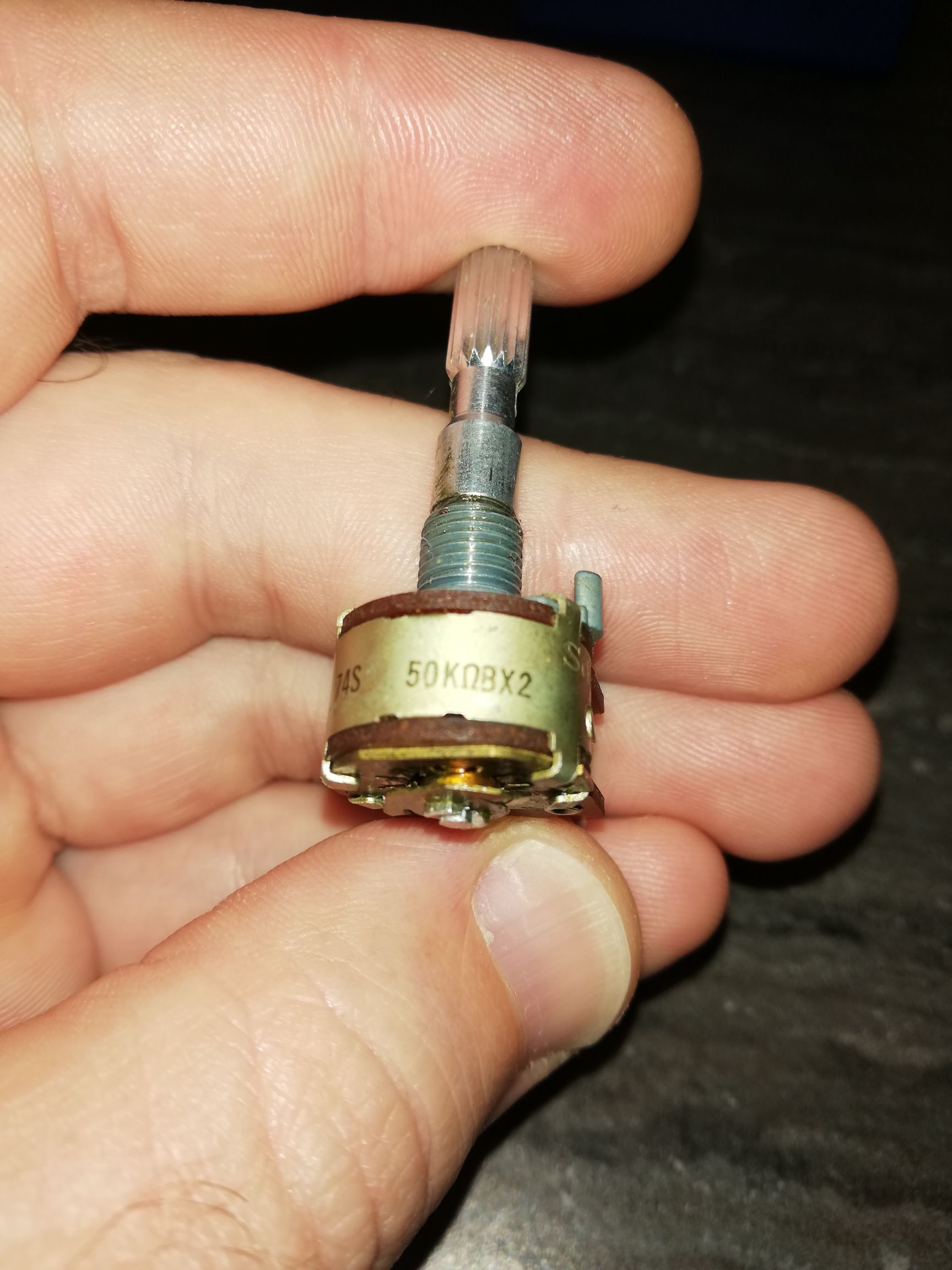

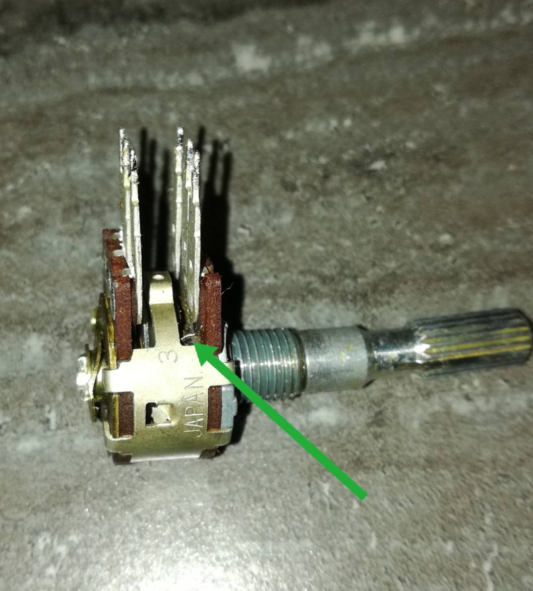

Rozgrzebując temat pogiętych potków jeden okazał się dosyć mocno uszkodzony... Odgięty jest ślizgacz poza ścieżkę...
Jest to Alps 2x50k B - liniowy od barwy
Problem jest bo nie mogę namierzyć takich lub podobnych z ośką 30mm, jak by ktoś miał jakiś namiar na takie stare potki
nóżki nie muszą pasować... Podlutuje na sznurówkach

Zakupiłem potki do barwy z ośką 30mm, nóżki już są niestety krótkie,
ale co tam, podjąłem próbę przedłużenia nóżek z uwagi że płyta pcb jest przykręcona poprzez te potki do frontu... W ogóle montaż tego rotela to ktoś od czapy zaprojektował...
Ale pełną aluminiową gałe do sznurka dali
Nóżki przedłużyłem kołkami które obciąłem wg starego potka, uciąłem takie tulejki z końcówek na linkę i za ich pomocą zacisnąłem na nóżkach kołki... Całość zalutowałem... wygląda to dosyć stabilnie W PCB muszę rozwiercić lekko otwory 1,5mm bo te kołki nie wchodzą, kosmetyka

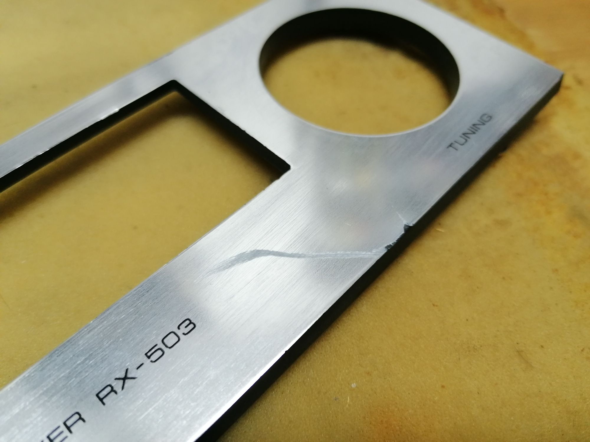

Na plastiku gruba rysa... Okleiłem w koło... Lekko zmatowiłem Lakier z puchy... Lakier trochę rozpuścił krawędzie na styku... Ale i tak wygląda lepiej
