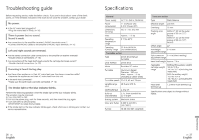

Posty: 5146
Re: Wkładka do ok 1200-1300 zł
#99
W specyfikacji 1200GR przyjmuje wkładki o masie od 5,6 do 16,4 g
Piterski
Posty: 1535
Gramofon: Pioneer PL70LII
#100
Post autor: Piterski »
Nie podają w niej lub ja nie znajduję masy efektywnej ramienia, a jak wiadomo wkładka oprócz masy ma jeszcze podatność.
Podany zakres masy wkładki i head shella może być wskazówka do tego jaką masą jest wstanie skompensować przeciwwaga.
