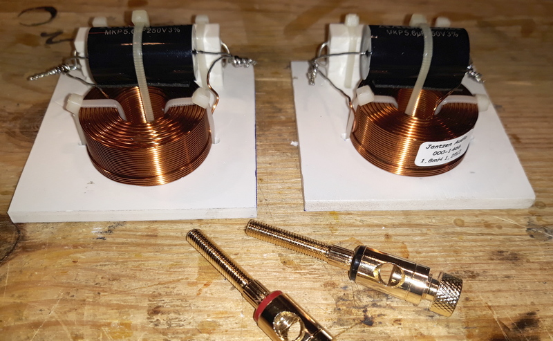

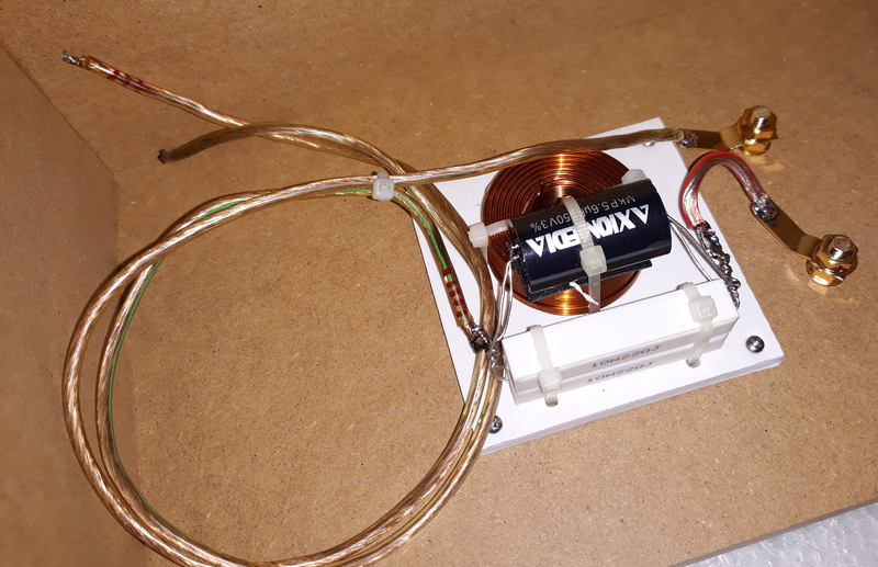

Tymczasem u mnie gotowe filtry: I już osadzone w pudłach:
Teraz wykleić wzystko filcem 10 mm + lekka włóknina.
Mam te materiały, tylko muszę przywieźć, więc na razie będzie przestój.

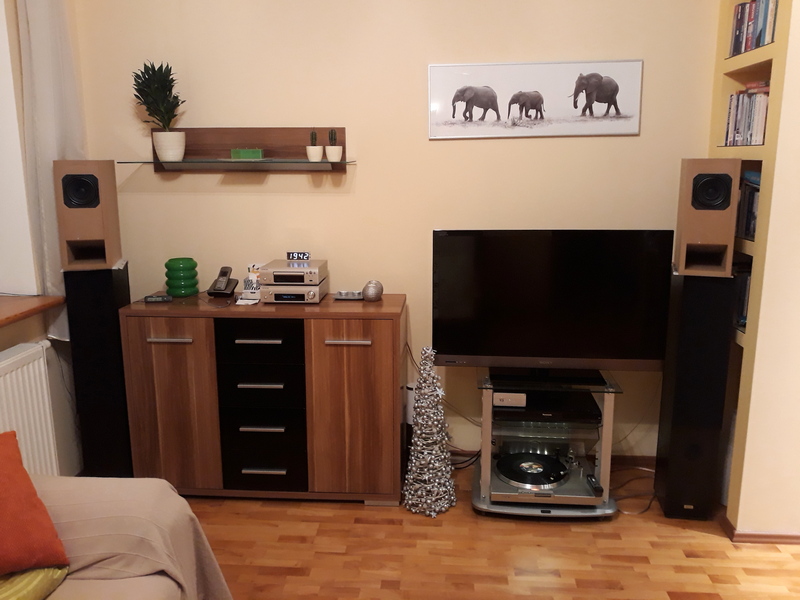

Oczywiście nie wytrzymałem i odpaliłem kolumny. Na razie bez wytłumienia, ale w bass-reflex podobno nie jest to tak krytyczne. Jeden bok jest tylko przykręcony (pudła mimo to szczelne), więc wytłumienie potem przykleję.
Najpierw posłuchałem ich jako monitorów bliskiego pola. Fajnie dają się lokalizować instrumenty (Take Five Dave Brubeck, jakieś orkiestry, smyczki). Szczegóły i smaczki na Ride Across the River Dire Straits grają w punktach w przestrzeni – jeszcze dodatkowo przód-tył! Wokal wychodzi bardziej do przodu niż na STX-ach. Dźwięk otacza jakby całą przednią półsferą. To mi się podoba! Z STX-ami miałem duży problem z ustawieniem, żebym nie słyszał dwóch grających głośników.
Teraz postawiłem je tam, gdzie normalnie stoją (do słuchania wystawiam do przodu). Wiem, że za wysoko, ale na razie tak. Nie grają dwa głośniki, ale cała przestrzeń – tu jest bez porównania lepiej!
Instrumenty już nie są tak poukładane w przestrzeni, ale to na pewno wina mojego pokoju - jest pokręcony. Po lewej ściana z oknem, po prawej duża otwarta przestrzeń. Za plecami murek wys. 1,2m i kolejne 2,5 m do tylnej gołej ściany. To spora przestrzeń.
Mimo tej dużej przestrzeni dźwiękiem jest wypełniony jakby cały pokój, a basu według mnie nie jest za mało. Na Ride Across the River i Brothers i Arms są fajne pomruki.
To wszystko ze wzmacniaczem na płasko. Góry jest mniej i nie jest taka „perlista”, ale wysokie +2dB polepszają to. Loudness też w przypadku tych kolumn robi dobrą robotę, ale wtedy basu miejscami aż za dużo. Ja już się odzwyczaiłem od tego.
Jestem zaskoczony efektem, tzn. byłem nastawiony przez Was na coś o wiele gorszego. Nie spodziewałem się, że tak mały przetwornik tak zagra. Oczywiście są słyszalne spodziewane mankamenty – jak dla mnie przede wszystkim mało góry.
Trzeba też brać poprawkę na mój "hurra optymizm". Muszę się z tym osłuchać.
No i oczywiście są mniej skuteczne. Gałka na 13 na STX teraz musi być gdzieś tak na 18.
