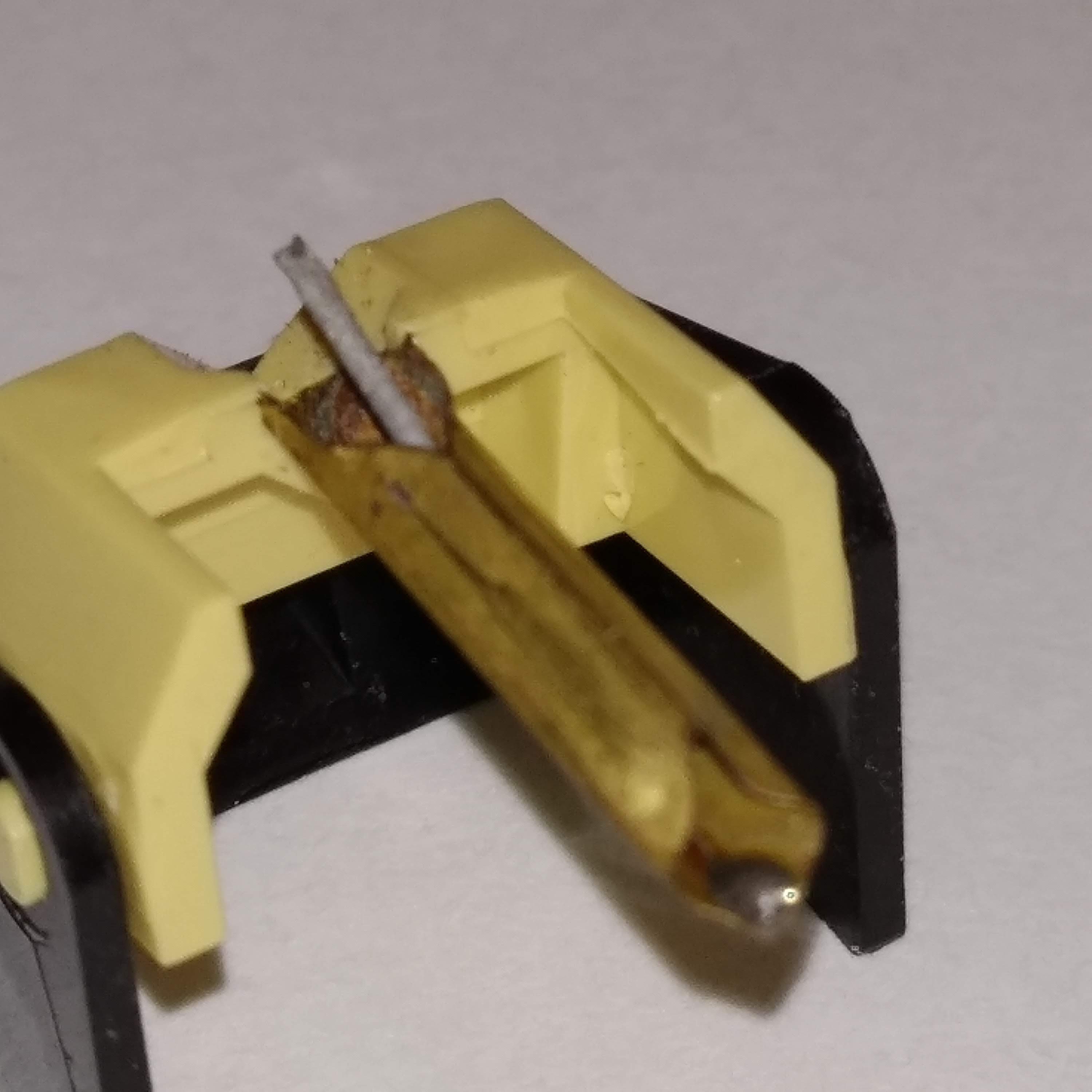

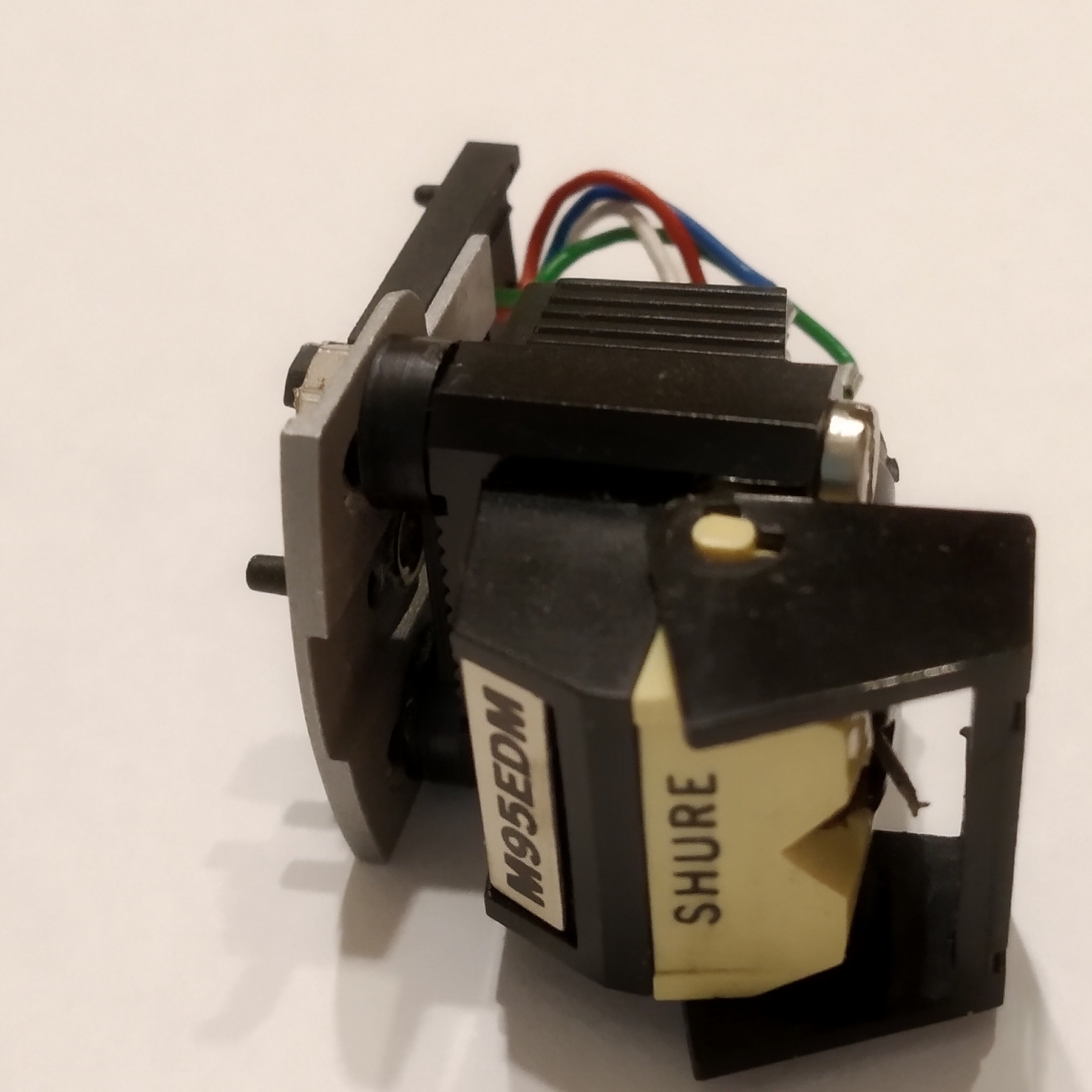

Zastanawiam się nad wymianą igły. Obecnej we wkładce przebieg jest nieznany. Ogólne wrażenia z odsłuchu jakby nie świadczą o degradacji dźwięku.
Załączam zdjęcia z wkładką oraz samej igły. Zdaję sobie sprawę, że nie da się ocenić stanu igły po tych zdjęciach, ale nie wiem czy warto inwestować w igłę większych pieniędzy. Nie wiem jaka teraz jest zamontowana, ale po stanie wnioskuję że było to już jakiś czas temu.

Skoro ma logo Shure to pewnie jest to oryginalna N95ED.
Mam od jakiegoś czasu na sprzedaż mało używaną igłę N95HE - jest to topowa igła jaką fabryka dawała do tego modelu.
viewtopic.php?f=59&t=13432
Jeśli ma być jeszcze lepiej to trzeba by sięgnąć po SASa, a to już solidniejszy wydatek.
Zamienniki które znalazłeś należy uznać za coś niższej klasy niż już posiadana przez Ciebie igła, ale jak już coś brać nieoryginalnego do Shure to raczej od JICO.
pablos pisze:
28 paź 2019, 19:25
ale zastanawiam się czy do tej wkładki warto, a może pokusić się o kupno innej wkładki z dobrą igłą.
Przede wszystkim musisz sobie odpowiedzieć na pytanie czy brzmienie tej wkładki się Tobie podoba i chcesz na niej dalej słuchać :)
Jeśli nie to oczywiście nie ma sensu bawić się w inne igły.
W świecie Shure, jeśli chciałbyś sięgnąć po coś lepszego od M95 to musiałbyś patrzeć na M97 i serię V15 od III w górę.

Dziękuję za odpowiedz. Przeglądając igły zauważyłem, że moja jest wyjątkowo oznaczona nazwą SHURE
Ze względu na niewiadomy przebieg obawiam się by nie zaczęła niszczyć płyt i stąd pomysł na wymianę.
Odnośnie N95HE dam znać na PW lub też rozważę zakup JICO .
