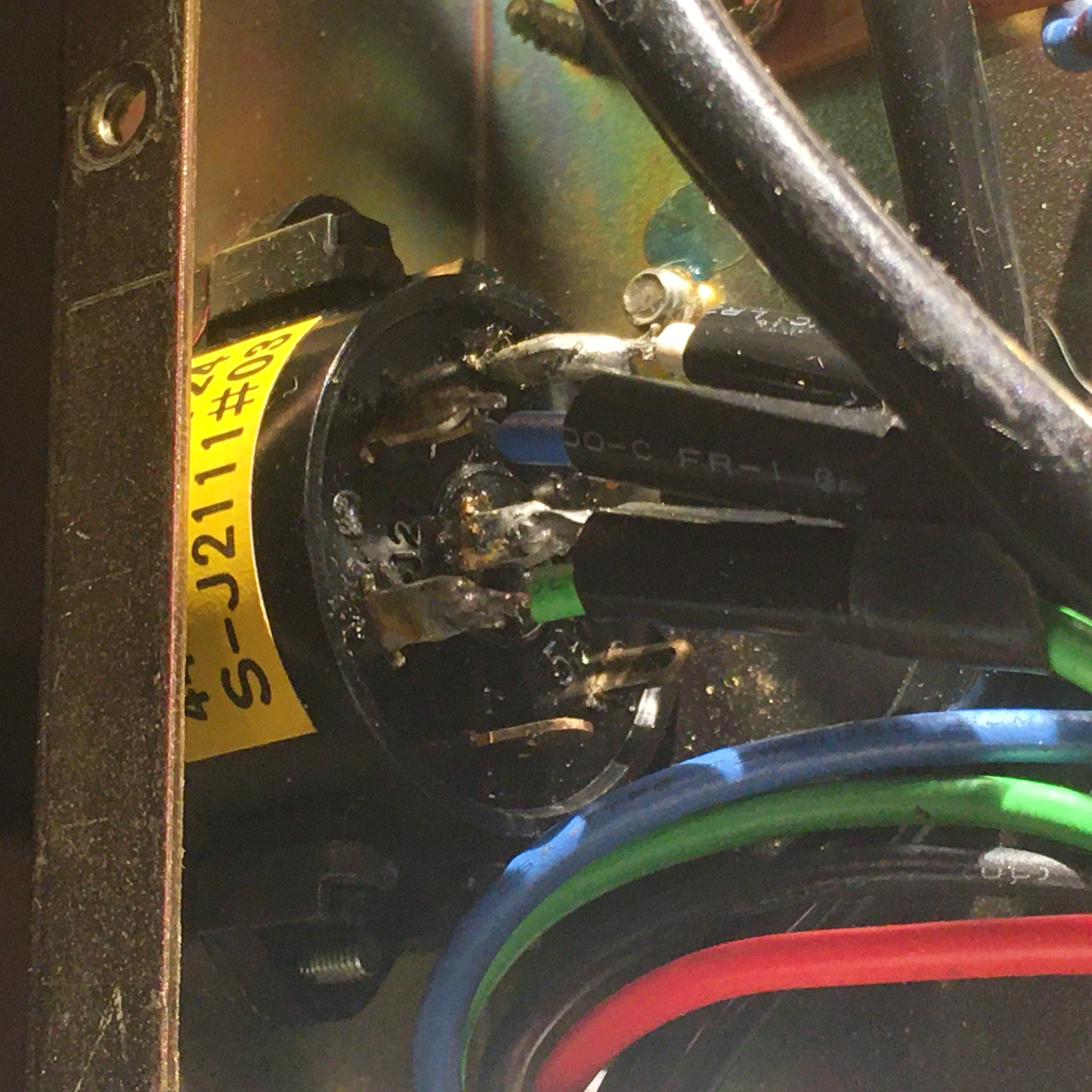

W sensie że na oryginały? One pewnie nie są już od lat produkowane. Jeśli nawet występują na portalach aukcyjnych, to są to chińskie malowanki nie warte grosza. Można czasem znaleźć oryginały pochodzące z demontażu, ale tez jest ryzyko.
Ten selektor napięcia nie wygląda na fabrycznie polutowany. Przyjrzyj mu się dokładnie. Może uda Ci się go doprowadzić do porządku.

Ok, że tak podchodzisz do tematu... od przeglądu zasilania trzeba zawsze zacząć, jak widzisz schemat nie ma przewodu PE w przewodzie zasilania, masz przewód oryginalny czy jest jakiś dorobiony z tym PE? Tzn, Od gniazdka do wzmaka wchodzą dwa czy trzy przewody?
Co znaczy troszkę inaczej podpięty
nie musi oznaczać że źle, ale popatrz na schemat i porównaj z tym co masz w środku... Albo opisz jakie kolory masz na jakich numerach selektora? Pokaż z przodu ten selektor
na gniazdach 4A miałeś po 20vac, więc wygląda że jest ustawiony dobrze.

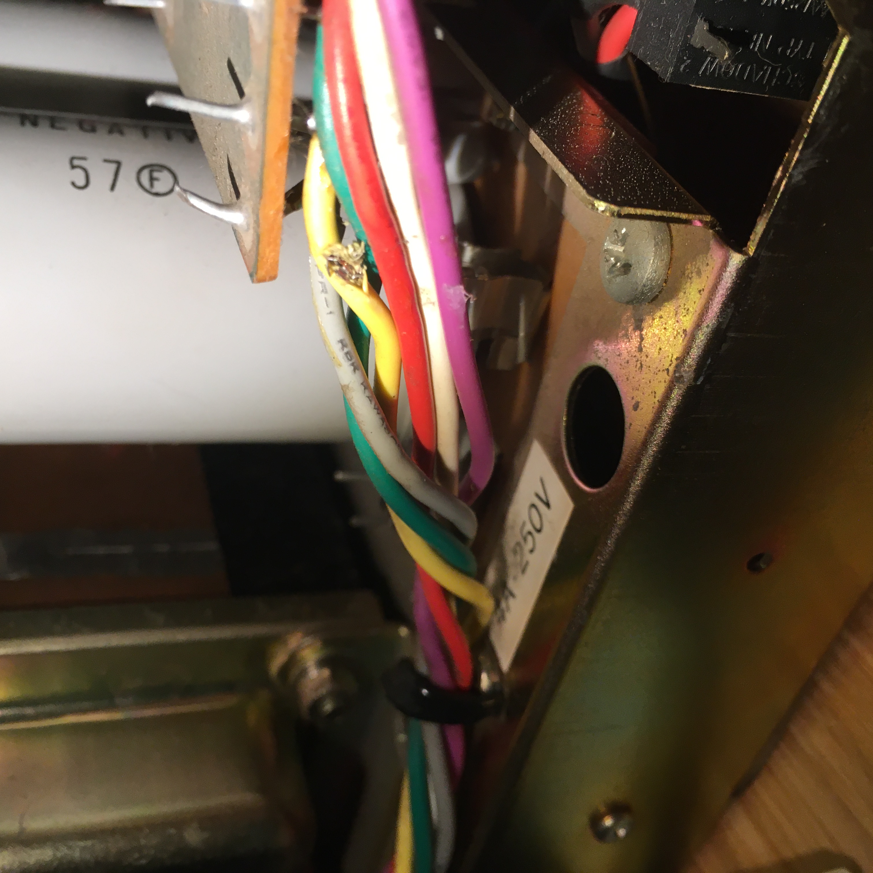

Jest przewód PE idący do obudowy. Dodatkowo standardem w UK jest bezpiecznik we wtyczce między bolcem a przewodem, w tym przypadku 13A. Selektor jest ustawiony na 240 i kolory są podłączone jak na schemacie. Nic tu nie jest inaczej, musiałem być już zmęczony. Uszkodziłem jeden przewód lutownicą.
I kolejny znalazłem uszkodzony - żółty - głośnikowy.
Chyba nie moja sprawka ale głowy nie dam.-

Przydałby Ci się trzeci miernik żeby potwierdzić wskazania powerfixa VAC na obu kondensatorach, obejrzyj też płytki czy nie ma zimnych lutów. Przewody zaizoluj, a jak uszkodzone żyły to wymień, fajnie jak dasz kolorami to nie będziesz miał problemu w przyszłości z naprawą, albo ten następny, po Tobie nie będzie jobał.
