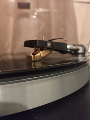

Ustawiłem VTA podnosząc ramię aby było równolegle do płyty, nacisk 1.6 i AS sprawdzając na płycie HiFi News. Poczekam na właściwą igłę z ostatecznymi kalibracjami ;)
Posty: 45656
Re: Pokaż mi swoją wkładkę
#1128
winylowy_luke pisze: ↑
22 lis 2019, 08:00
No to właśnie błąd, bo przecież oprawka igły jest przekoszona w dół. Musisz w takich sytuacjach patrzeć pod jakim kątem grot jest w rowku, a nie czy ramię masz równoległe do płaszczyzny płyty.
Powinieneś je opuścić, a nie podnosić, żeby to jak najlepiej wyrównać.

Spojrzałeś na zdjęcie które umieścił winylowy_luke? Popatrz sobie tam na kąt nachylenia oprawki (i zarazem igły), a nie że przyrównujesz to do swojej wkładki gdzie jest wszystko OK bo tak powinno być.
winylowy_luke
Posty: 2437
Gramofon: Technics SL-1210GR
Lokalizacja: Podkowa Leśna
#1131
Post autor: winylowy_luke »
Tak, masz rację. Igła mimo ze pasuje ma pewnie niewłaściwy kąt względem płyty. Zrobię zdjęcie profilowe i sprawdzę kąt SRA ;)

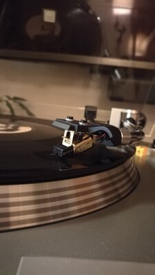

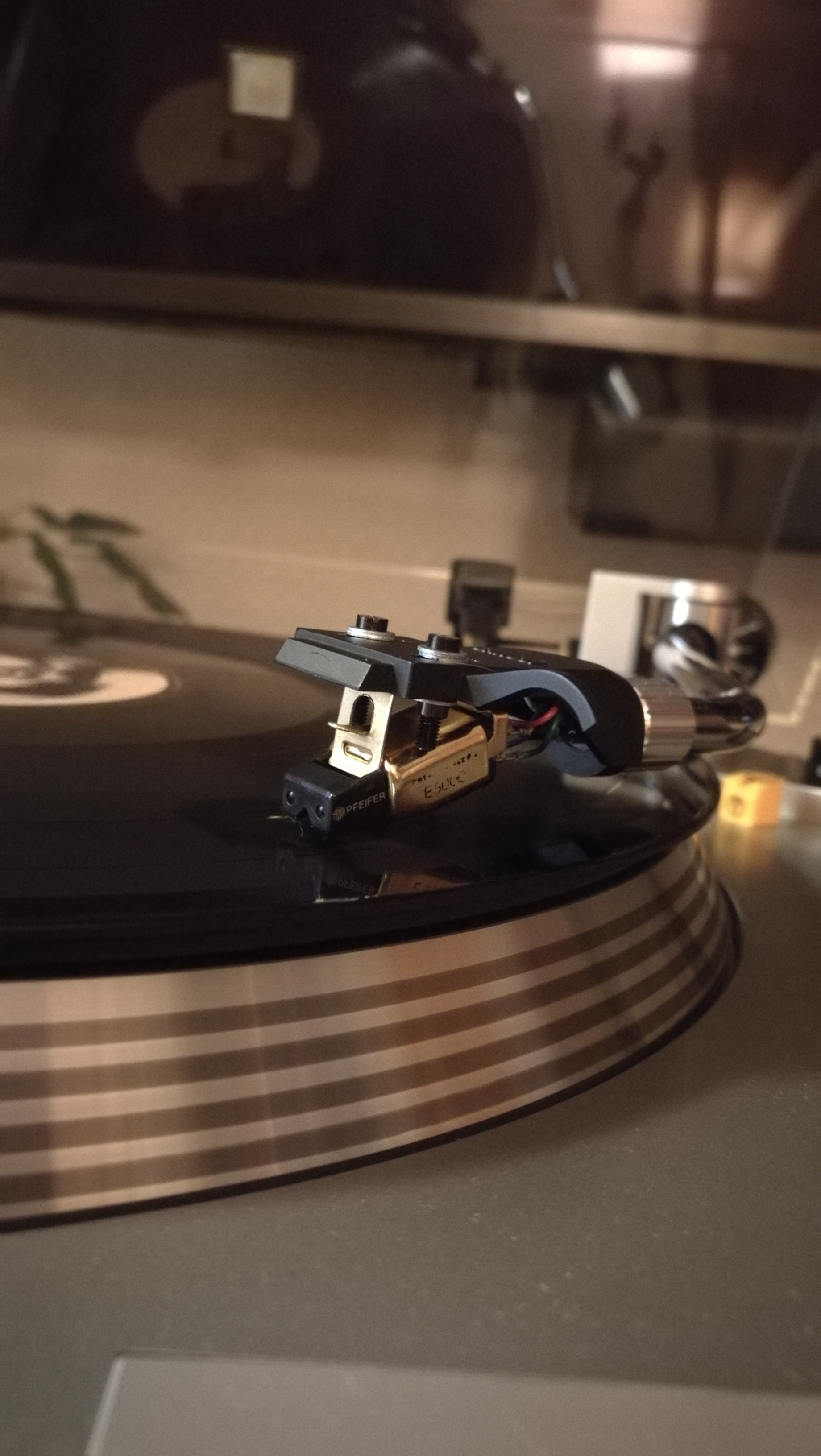

Empire 2000Z z igłą eliptyczną Pfanstiehl 0.2x0.7 od Wojtka. Nieodłączna towarzyszka późno/wieczornych odsłuchów ostatnimi czasy. Ma w sobie coś takiego że nie czuję potrzeby robić głośniej by dobrze słyszeć. Potrafi też fantastycznie zagrać płyty które na DL-301 brzmią kiepsko. Tak miałem z koncertówką Slayera i teraz słucham Hans Zimmer ‎– The World Of Hans Zimmer - na denonie jak z pod koca. Idealnie uzupełniający się duet wkładkowy :D
Niestety na KD 990 nie byłem w stanie jej założyć. Prawdopodobnie mam jakiś problem z kabelkami w ramieniu który ta wkładka uwydatnia. Jak dotykałem osłonki igły to było bardzo głośne brumienie czy sprzężenie. Gdy zbliżałem palec do koszyka to też siało że hej. Takich symptomów nie mam z innymi wkładkami. Z Shurem potrafi czasem zatrzeszczeć jak chwytam za koszyk więc może coś tam nie styka jak trzeba?
Ale wracając do gwoździa programu, wisi na KD Trio 1033 bez żadnych problemów. Wygląda jakby koszyk nie był równolegle do płyty ale chyba tak powinno być w jej przypadku bo osłonka jest już bardzo nisko.
Dzięki Wojtek, odkąd je założyłem to nie ściągam jak na razie :violin:

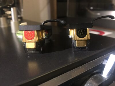

AT 20 SLA
Właśnie skończyłem odliczankę AT od 10 do 20 :D
Słucham jej dzisiaj na przemian z AT 15 SA i nie zauważam żadnych różnic, nic, grają identycznie. Powiesiłem je na identycznych headshell'ach (AT-MG10). Obie są po prostu świetne !
