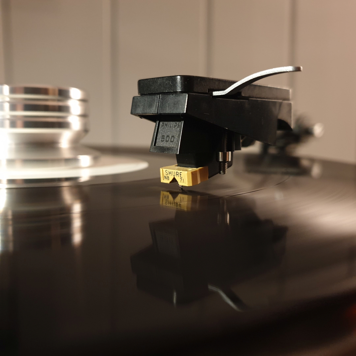

Od dziś stałem się posiadaczem wkładki Philips GP500 mk2.
Tylko się nie śmiać proszę, przyszła bez igły ale pomyślałem, może jakaś będzie pasować i...
Stara igła od Shure M75 pasuje :lol:
Oczywiście zakupiłem Astatic do 412mk2 ale zanim doleci zza oceanu trochę czasu minie...
Już na tej hybrydzie mogę powiedzieć wow, brutalny dźwięk! Podoba mi się 8-)
HusaRIAA v2

Przecież omawialiśmy już te mariaże w szerokim zakresie w wątku o igłach do Philipsów i tutaj.
MISSE robił najszersze eksperymenty.
Pasować pasuje... bo zarówno Philipsy jak i Shure jak i niektóre inne wkładki jadą na tym samym patencie od Elaca co do mocowania igły.
winylowy_luke pisze:
21 lis 2019, 20:19
Totalnie skopane VTA (co widać) i moc pracy dwóch magnesów (jeden przy igle, drugi w body) :D
Ale prowizorycznie może być, skoro gra.

VTA to sobie ustawi ;)
Nie magnes jest tylko jeden (w igle).Wkładka PHILIPS SUPER M (GP400 i pochodne) jest typową wkładką moving magnet.W oryginalnej igle magnes jest ociupinkę większy niż w igłach shure i o innym kształcie.
