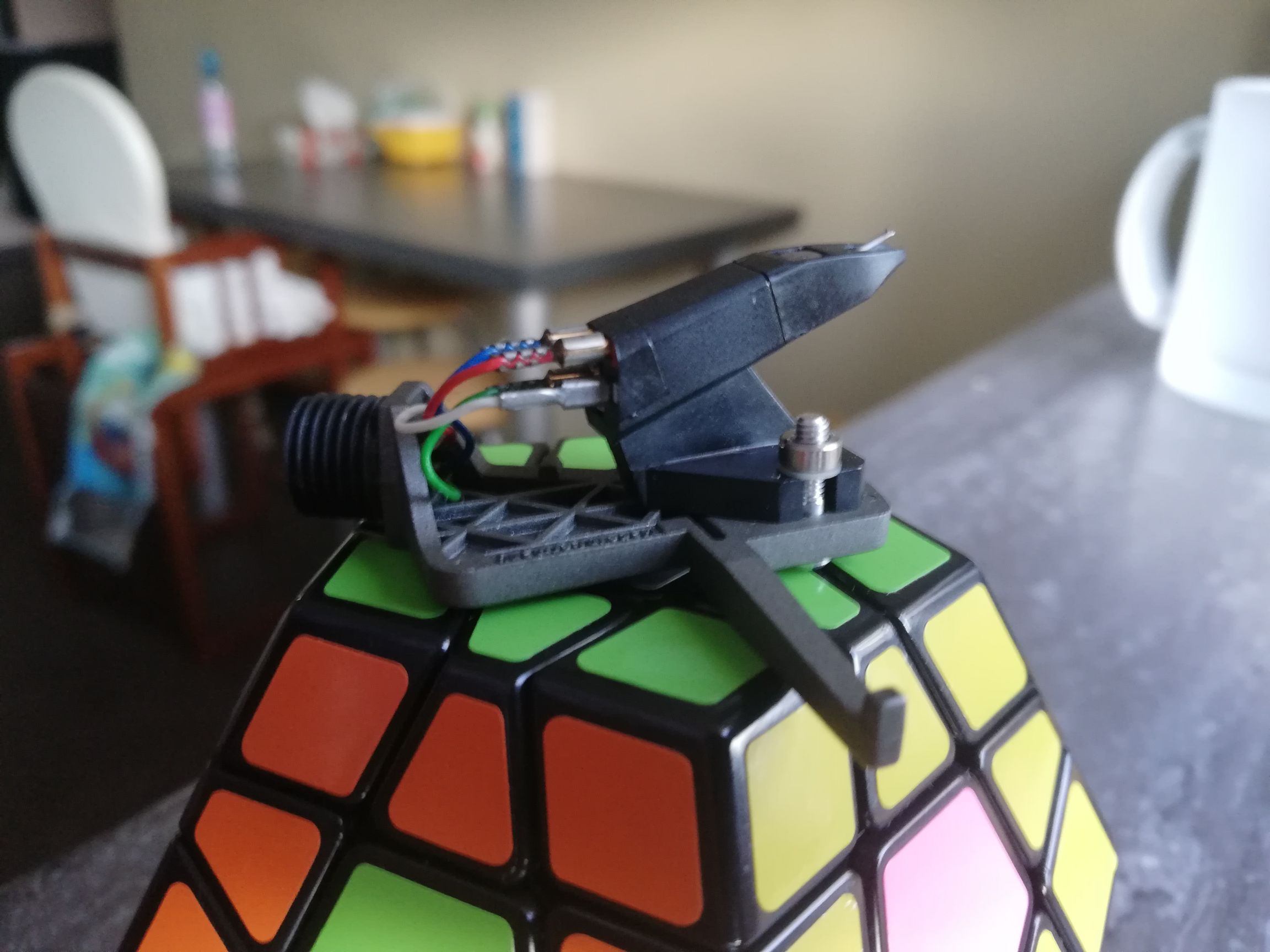

Cześć. Obecnie posiadam ortofona 5e i obawiam się że to jakiś zamiennik... Idą święta i trzeba jakiś prezent sobie zrobić, czy możecie coś doradzić w rozsądnej cenie do 400zl. Grado, ortofon Red, ortofon10e, czy mozecoś z AT? Może ktoś ma ten napęd z jakąś fajną wkładką? :violin:
Posty: 44390
Re: Dual cs455 - jaką wkładkę wybrać?
szczepan_def pisze:
04 lis 2019, 21:33
Zrób foto to potwierdzimy.
Kup sobie oryginalną igłę 10 i z dyni.
Z nówek Tobie nic lepszego nie polecę przy takim budżecie.

04 lis 2019, 23:21
Dzięki, tak to wygląda:

Tak, masz na 100 % zamiennik. Tak jak Wojtek mówi chyba najlepiej spróbować zacząć od oryginalnej OM 10. Jak coś to posłuchasz trochę i będziesz dalej szukał póżniej.

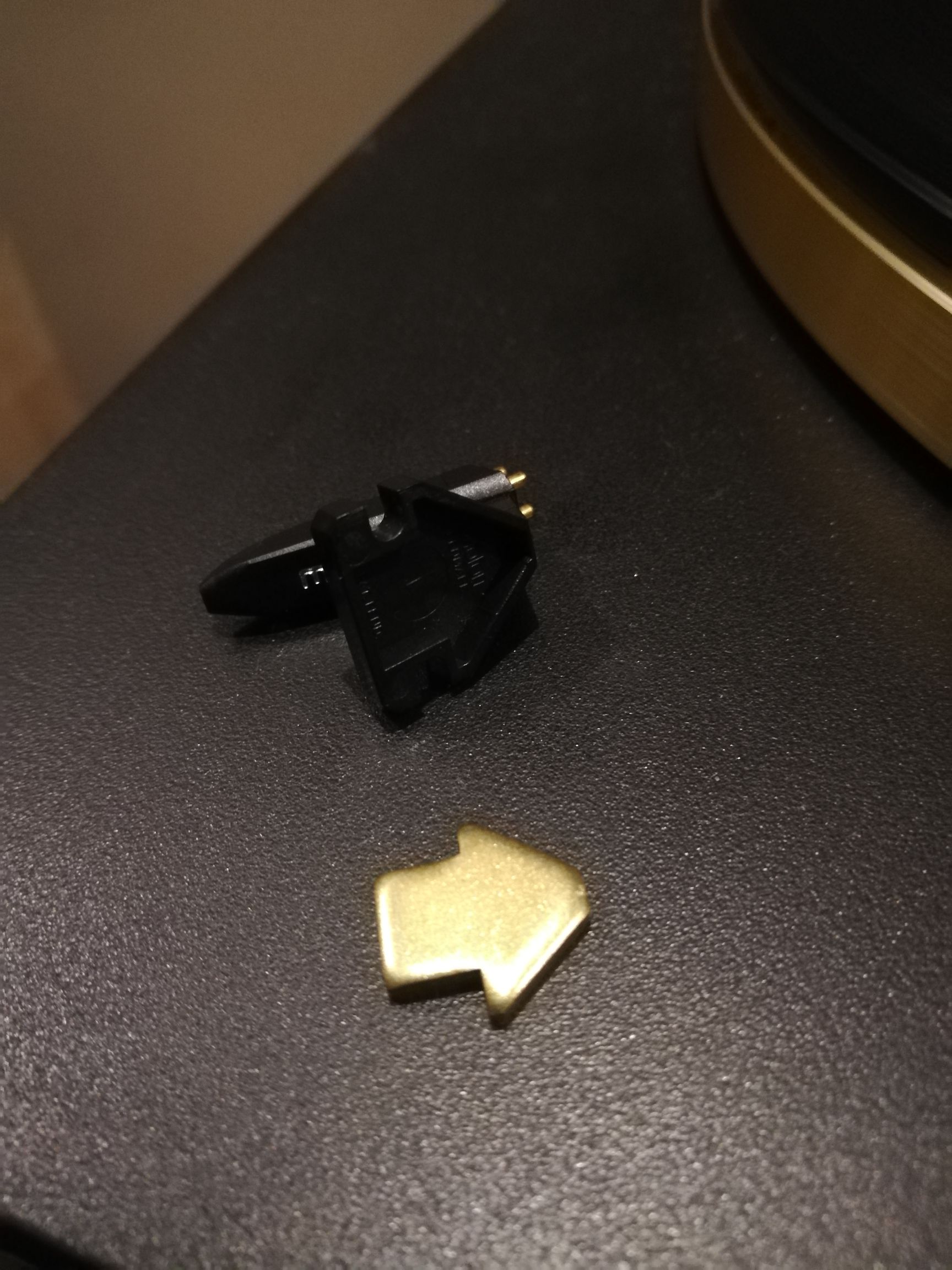

Ten ciężarek 2,3g to ma być w tym sprzęcie? Czy bez? :think:
Michal35
Posty: 1767
Post autor: Michal35 »
szczepan_def pisze:
07 lis 2019, 18:01
ma być
Tak, wkładka jest trochę lżejsza od dualowskich więc ta blaszka dociąża.

Zmieniając samą igłę gra głośniej i ten mat jakby mniejszy... Wymieniłem całą wkładkę... Do starej dokupię może kiedyś łeb i będzie do podmianki do gorszych płyt... Pokalibrowałem ta 10ke... Zanim starą pierdziawkę zdemontowałem zrobiłem pomiar multimetrem mV wyjścia na testowej 300hz/15db, pokazało jakieś 7.5mV, na nowej 9,5mV... więc na plus...czy z blachą czy bez te rezonanse takie same, granie neutralne bez podbarwień, mocniejszy sygnał🍻
