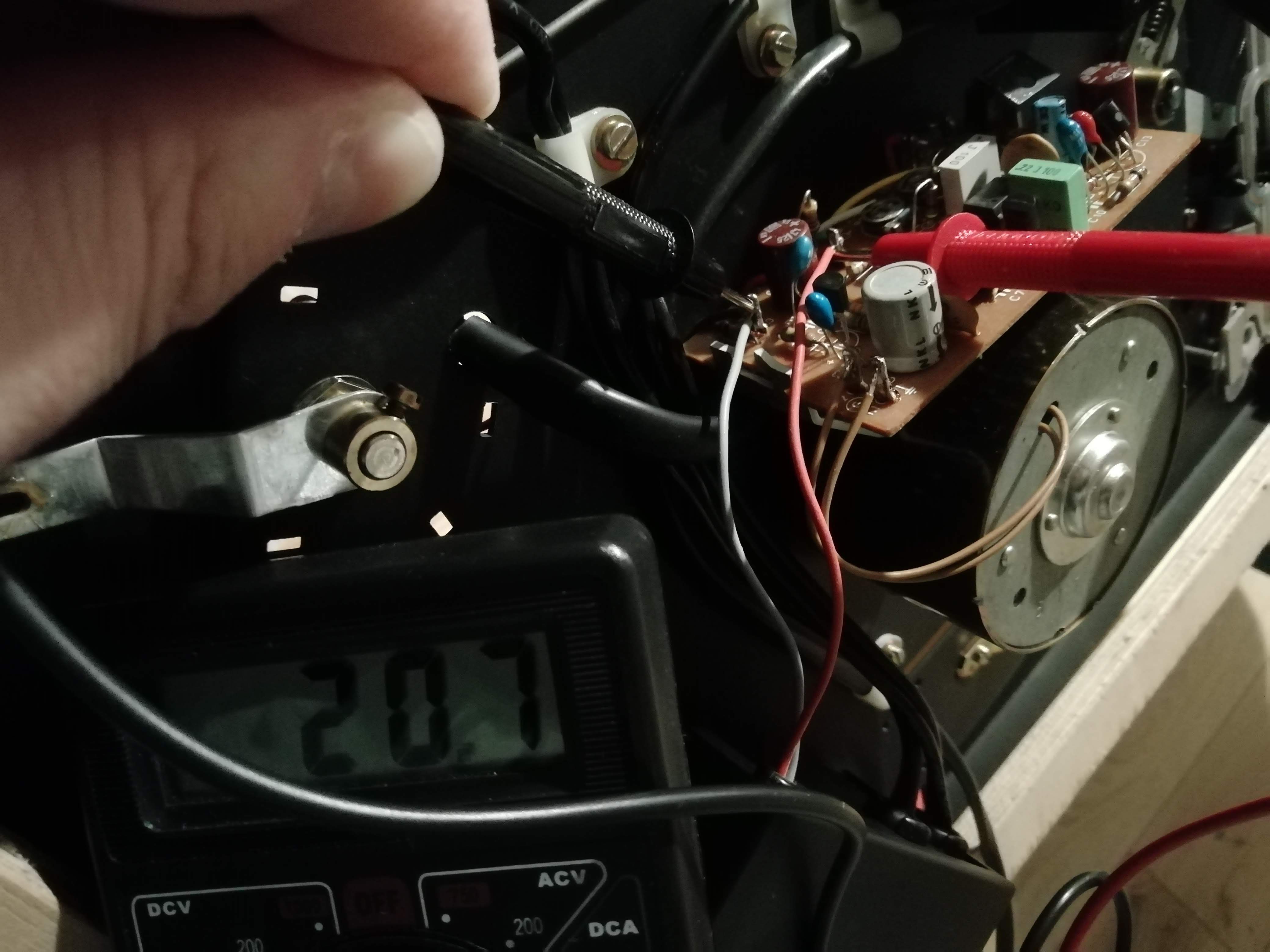

Wróć! To nie ten model. W 621 nie ma regulatora napięcia (jest w CS-626 - układ 78L12). Schemat podaje napięcie na wejściu na płytkę regulatora obrotów 20,5V. Dziwnie dużo pokazuje Ci miernik.
No u mnie jest 20,7V i w drugim punkcie pomiaru podobnie.

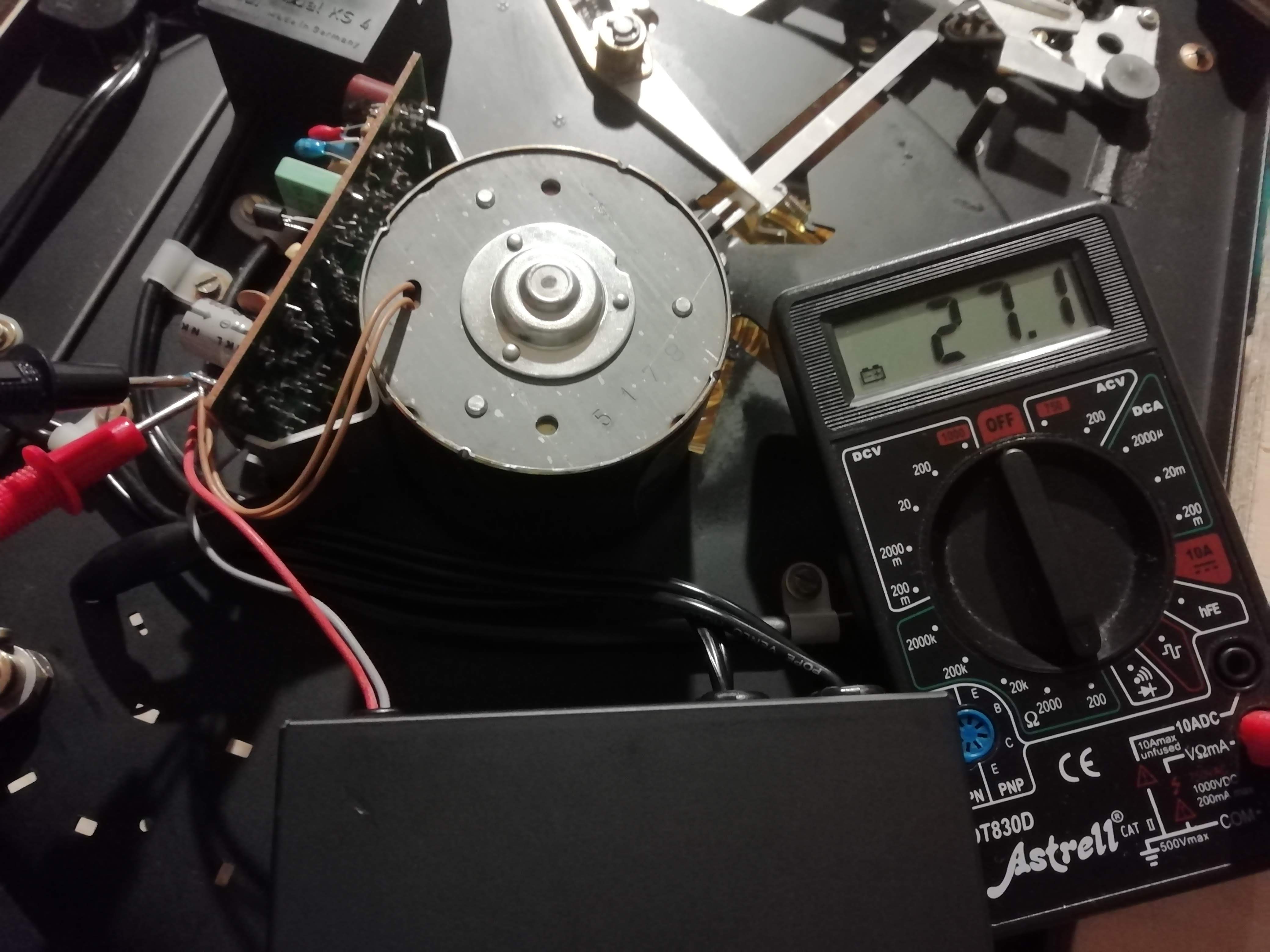

Dziwne. Na zdjęciu widzę 27.1V :think:

Jaculek pisze: ↑
04 lis 2019, 17:23
Aaaa nie, 27,1 to nie napięcie tylko rezystancja cewki tachogeneratora. Napięcie pokazałem na drugim zdjęciu (słabo widoczny wyświetlacz miernika) .

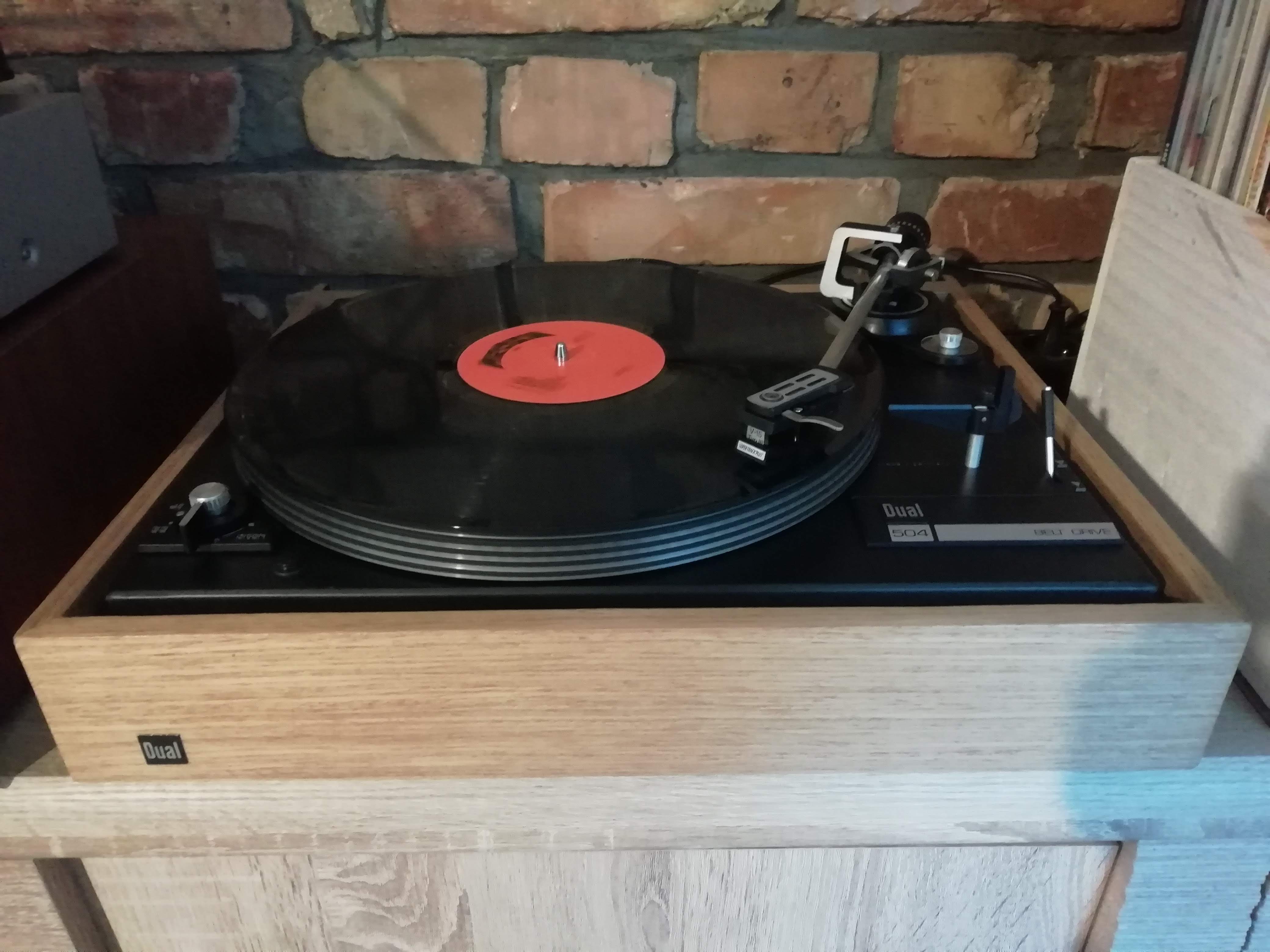

Jakiś czas temu zacząłem i od razu poszedł w kąt bo brakowało mi części. W końcu Dual 504 skończony i kręci swoje przebiegi testowe. Rozebrałem go na czynniki pierwsze, wyczyściłem i nasmarowałem. Kabel zasilający musiałem dać nowy bo sparciał. Fajny gramofon. Dawno nie obcowałem z półautomatem. Przydatna opcja ochrony igły przy uruchamianiu. Plinta od innego modelu - fornirowana.
Na bogato widzę: V15III :shock:
