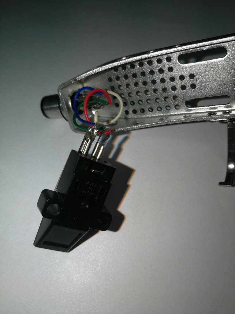

Witam szanownych forumowiczów jako "świeżak" na tym zacnym forum
Jak w temacie który zaczął kolega amrowek w moim imieniu zakupiłem gramofon jak w temacie... Dotarł w całości i w przyzwoitym stanie wizualnym, a i technicznie na pierwszy rzut mojego niewprawnego oka wszystko kręci i płynnie, cicho pracuje. Jednak nie ma róży bez kolców... Headshell jakiś dziwny no name (nigdzie nikt nie umieścił choćby jednego znaku nie mówiąc o marce czy modelu... wkładka z serii "tańszych nie było"
Jedyna oznaczenie na niej to "made in japan" w googlach doszedłem że może to byś Sanyo MG09D (z wyglądu igły i wkładki) ale oczywiście mogę się mylić... Proszę Was o pomoc w doborze wkładki z igłą ale przez kilka dni studiowania tego forum doszedłem do wniosku że budżet jaki na początku przeznaczyłem raczej nie wystarczy na nic dobrego... w tej chwili myślę że może do 500 zł uda się coś dobrać i nie ukrywam, że liczę na Wasze sugestie.

Tak to wygląda...

Co o tym myślicie?

Rzeczywiście będzie to Sanyo MG-09.

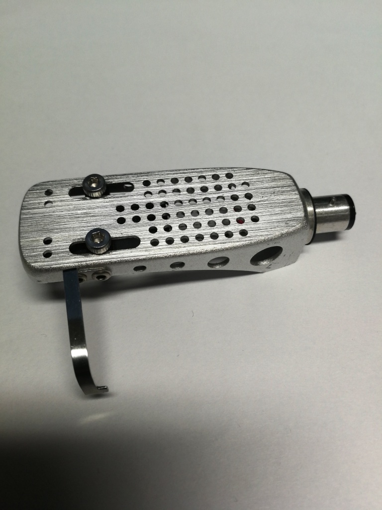

Ten Stanton cenowo super. Nie jestem audiofilem ale wiem czy coś brzmi dobrze dla mnie czy źle. Słuchałem tylko SHURE M44 i to tego z dawnych lat i podobało mi się to. Nie wiem jak to się ma do tych produkowanych obecnie... Mam wątpliwości co do tego Headshell'a. Nada się czy szukać czegoś innego i czego? Pytam ponieważ w instrukcji odległość od nasady headshell'a do igły ma być 46mm a tu nie da się ustawić takiej odległości.

Możesz ode mnie kupić następcę M44, czyli M75. Bardziej zaawansowany model.
Ten headshell się nada.

no brakuje ponad 5 mm i koniec regulacji

Strzel fotkę i pokaż jak mierzysz
