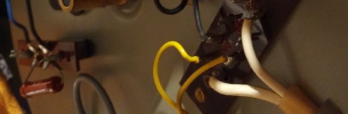

Re: Unitra Fonica WG460
Meldunek z pola walki
Syn wziął sprawy w swoje ręce... co może oznaczać, że moja zwłoka to "mgnienie oka" Na razie coś mierzył, potem mówił o kondensatorze (w każdym razie to "brązowe"), co warto go wymienić ("się kupi za 2 złote i podmieni" - co może być procesem niewiarygodnie długotrwałym).
Na razie czekam - jak śniegi stopnieją (jak najpierw spadną) znajdę pewnie jakiegoś magika, bo szkoda gramiaka - ładny jest.
Kondensotr jak najbardziej, ale to brązowe na zdjęciu to rezystor.

- Posty: 805
EDYTUJĘ, bo coś pokręciłem - ale powyższego już nie ruszam, zgodnie z zasadą "jak była odpowiedź …"
o, dzięki - czyli lepiej nie rzucam nazwami … jednak coś źle usłyszałem - niestety jest to dla mnie tematyka dość obca. Coś oczyścić, przedmuchać, nasmarować, coś odblokować mechanicznie - o, to - daję radę.
Poszedłem do syna podpytać jaki to kondensator brązowy trzeba kupić - od razu mnie poprawił, że to nie kondensator a opornik
Okazało się, że jeszcze siedział w nocy i posprawdzał … (różne rzeczy, żeby nazw nie rzucać ) i orzekł, że to na 100% silnik - czyli szukam zamiennika, bo naprawa pewnie w grę nie wchodzi.
Jest ktoś w stanie podpowiedzieć czy jest jakiś zamiennik lub ma na zbyciu oryginał? silnik SAZ-05A 1400 obr/min Tonsil (zdjęcie było wyżej)
