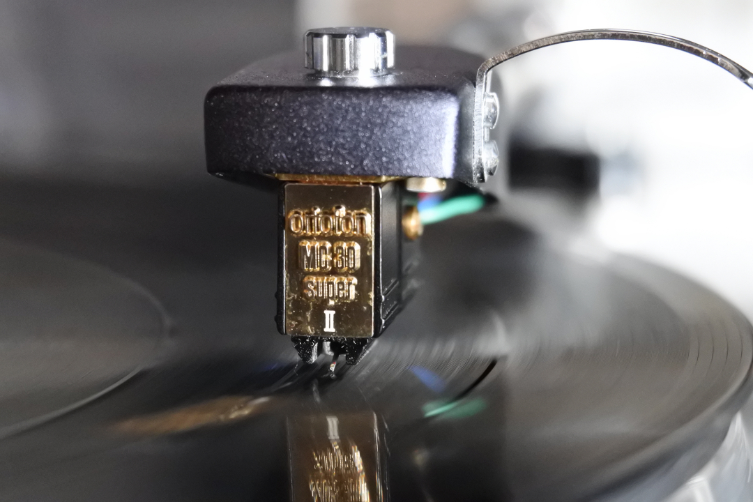

Ortofon MC30 Super II
Normalnie te przewody idą pod generatorem wzdłuż naciągu, pewnym miejscu pod kątem prostym. I w tym miejscu się ułamał,choć są dwa amortyzory.

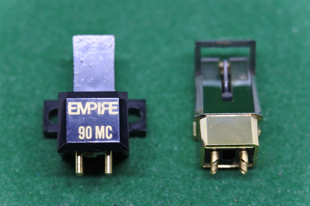

Empire 90 MC
- Posty: 45651
Re: Cantilever - naprawa igieł
To jest najprawdopodobniej wkładka MC HO z wymienną igłą, produkcji Piezo/Azden (wypuścili też to samo pod swoją marką - Azden GM-1E).
Łatwiej znaleźć info o Empire MC Plus 20 niż o 90 MC.
Potwierdzasz że to MC HO czy jednak MC LO?
Tak to jest MC HO. Dzięki za info. Coś mało informacji jak na firmę Empire.
- Posty: 45651
Przypuszczam że dlatego iż nie jest to wkładka robiona przez Empire oraz była oferowana krótko.
W sumie był to już schyłek Empire, zanim Benz zdecydował się wycofać markę z rynku.
