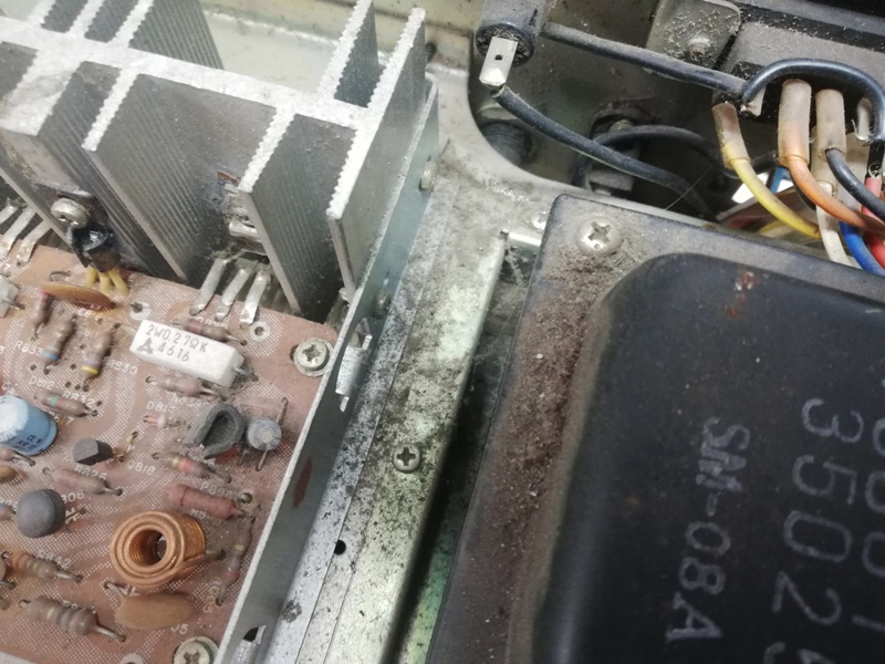

Witam, dziś trafił na warsztat amplituner SCOTT R326:
pierwsze oględziny:

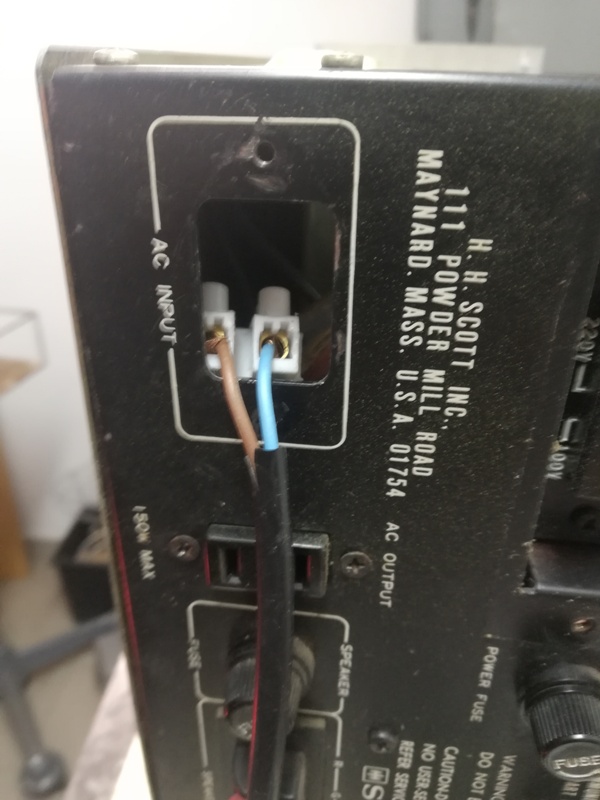

1. niekompletne gałki - zamówić 2. kiepskie zasilanie - bez PE 3. w środku delikatny korzuszek, brak śladów grzebania, brak śladów uszkodzeń, przepaleń etc. 4. zamontowałem gniazdo IEC
5. sprawdziłem bezpieczniki - ok
6. włączyłem zasilanie, nic się nie pali, nie dymi, napięcia na kondach głównych +33/-33v ( ok.) / większość żarówek popalone - zamówić

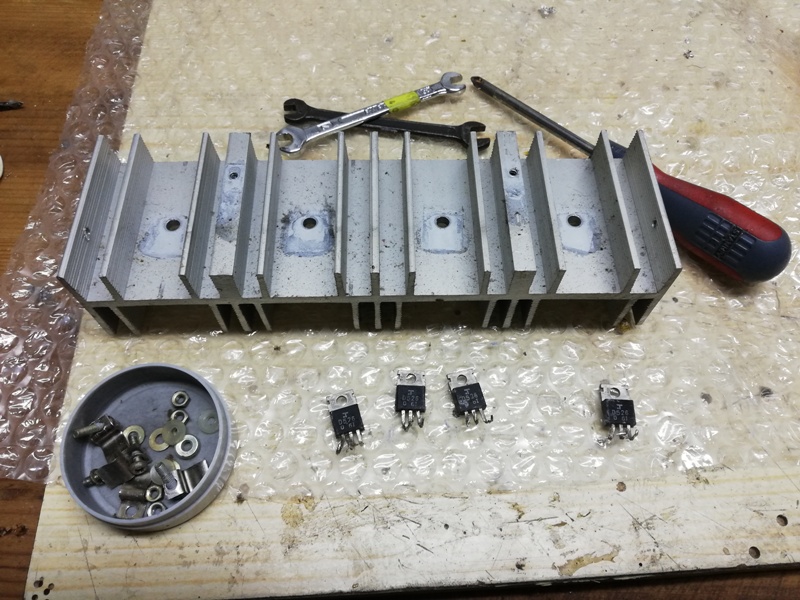

7. problemy pojawiły się na tranzystorach końcówki ( na schemacie są FT3055)
8. po rozmontowaniu 2 okazały się uszkodzone - są jakieś inne niż na schemacie (D526) 9. Plan zamówić TIP3055 x 4szt i wymienić wszystkie trany bo po 3zł/szt - chyba że może ktoś poleci jakiś zamiennik jak jest sens
http://www.elenota.pl/datasheet-pdf/125 ... or/TIP3055
10. Zamówione elektrolity do końcówki i 2 x główne (4700uf/35v) z uwagi na rok 1976 produkcji,
11. czekając na części, przeprowadzić ogólne czyszczenie tego korzuszka frontu itd., smarowanko rolek od skali, usunąć ogniska korozji, cdn...

Jakiś domowy elektryk tam był i taką ładną kostkę wstawił, czy to oryginał? PE w tych czasach przeważnie nie było podpinane, co nie przeszkadza podłączyć.
Delikatny kożuszek to może być na mleku (fuj). Tu niezły brud jest. Do prania go w całości. Normalnie pod prysznic i już.szczepan_def pisze: ↑29 wrz 2019, 21:523. w środku delikatny korzuszek, brak śladów grzebania, brak śladów uszkodzeń, przepaleń etc.
Zrób sobie przewód z żarówką. Żaden koszt, a pozwala uniknąć wielu nieprzyjemnych niespodzianek.
Jakie problemy? Przebite raczej nie były skoro nie wywala bezpieczników.
Czasem tak bywa nawet w oryginale. Warto dokładnie obejrzeć sposób montażu. Jak wygląda na fabryczny - nie ruszać. Oczywiście jak uszkodzone, to nie ma rady.szczepan_def pisze: ↑29 wrz 2019, 21:528. po rozmontowaniu 2 okazały się uszkodzone - są jakieś inne niż na schemacie (D526)
Rok produkcji niczego nie przesądza. W końcówce można w ciemno wymieniać o ile nie zależy Ci na 100% oryginalności. Główne da się fajnie sprawdzić co ostatnio podejrzałem na reduktorze chyba. Otóż zmierz napięcie AC na zasilaniu końcówki. Kilka mV może być. Jeśli kondensatory są padnięte, będzie więcej, bo te kondenstaory mają likwidować tętnienia. Wymiana w ciemno moim zdaniem nie ma sensu w tym wypadku. Te kondensatory są drogie i trudne do zdobycia w odpowiednim rozmiarze. Mam na myśli ogólnie, w tym konkretnym przypadku nie wiem jak jest.szczepan_def pisze: ↑29 wrz 2019, 21:5210. Zamówione elektrolity do końcówki i 2 x główne (4700uf/35v) z uwagi na rok 1976 produkcji,

Dzięki, wsparcie + dobra rada na pewno będzie potrzebne...Gałki z audio-design, jak znajdę oryginały to pomyśle, kostka była dorabiana przez jakiegoś fachmana, pe było bo jest na schem. i na chassis w okolicy gniazda jest glut cyny. Co do tranów to Na jednym jeździ napięcie emiter-baza 600-1800mv. Na drugim tranie jest brak wskazań pomiędzy e-b, test multimetrem /dioda/, w tym przypadku kondy zasilania Fi35mm po 10zl... Zobaczymy czy coś jeszcze sie urodzi

Mam pod ręką trany bd911 coś są warte czy do tarcia chrzanu?

Tranzystory musisz dobrać pod względem parametrów. Moc, prądy itd. To co jest na początku noty katalogowej. Dopiero dalej można się zastanawiać czy dany tranzystor jest bardziej liniowy i nadaje się do audio, czy bardziej kluczujący i w audio sprawdzi się słabo. Ale to też przeważnie jest opisane w nocie. No i oczywiście tranzystory do końcówek mocy produkowane są w parach PNP i NPN. I trzeba wymienić komplet. Są wzmacniacze w których obydwa tranzystory są PNP, albo obydwa NPN. Nie wiem jak jest w tym wypadku. Ostatecznie dobór konkretnych serii, a nawet egzemplarzy ze względu na wzmocnienie. Nie muszą być jak najwyższe, dobrze by było żeby były zbliżone. Mam nadzieję, że coś pomogłem.

Przepraszam nie opisałem tego... Tu mamy układ quasi na 4 tranach NPN. Schemat podaje FT3055 (100v 117W 15A) z końcówki wyjąłem D526(80v 30W 4A) a BD911 (100v 90W 15A) więc te wyjęte są mocowo/prądowo słabsze niż te na schemacie... Te bd911 są bliżej schematu więc spróbuję na nich uruchomić klocek... Każda mądra rada jest bezcenna
