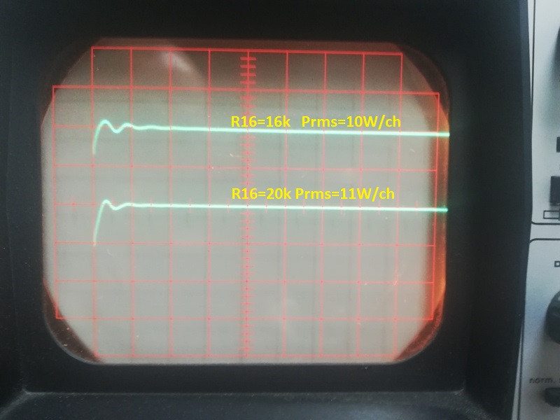

Wzmacniacz wzbudza się w paśmie ponad akustyczny popracuj nad sprzeżeniem zwrotnym bo kuleje przy 1khz nie powinieneś mieć żadnych oscylacji

Popatrz sobie na oscylogramy takiego Lebena cs300. Jak na wzmacniacz na el84 to wygląda bardzo dobrze.

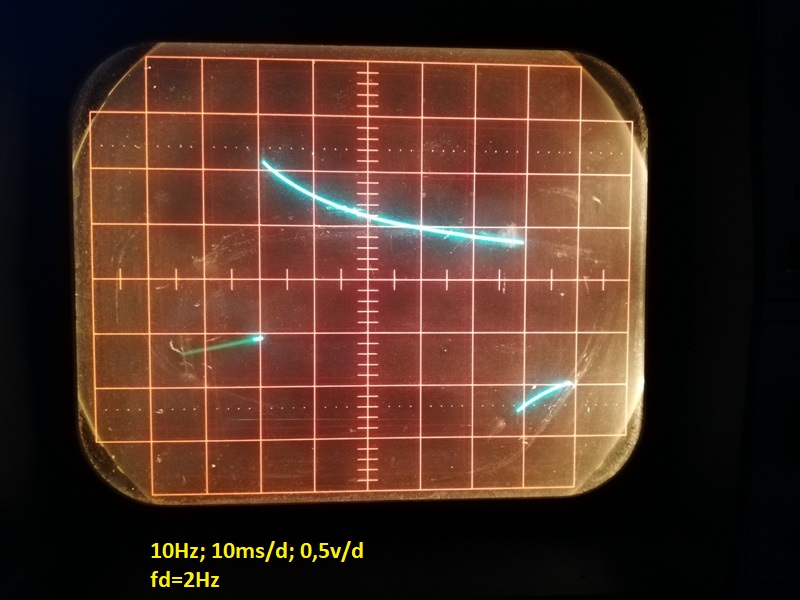

Re: PushPull El84 - AN-L1
pomiar pasma metodą impulsu:
jak mam na stole to mogę coś pokręcić - w jednym kanale zamiast 16k dałem 20k w USZ - taki efekt, ta zamota na początku impulsu jakby mniejsza i moc +1W? jak to się ma do reszty parametrów? zwiększyć jeszcze ten rezystor? powinien być metalizowany o niskich szumach?
- Posty: 5022
To wzbudzenie regulujesz kondensatorem. Zwieksz pojemnosc do 150 albo 220p.
Ja bym nic nie robił. Jak oscylacje od razu gasną to nie ma problemu.
Pewnie że nie ma problemu i tak tego nie słychać ale można się pobawićzbyszek1982 pisze: ↑26 wrz 2019, 19:59Ja bym nic nie robił. Jak oscylacje od razu gasną to nie ma problemu.
mam jak na schemacie - C8 100pf styroflex, a czemu miałbym nie mieć z czego to wynika?
w wersji v2 tego wzmaka w USZ jest 12k i 39pf - w trybie UL
Zadaj sobie pytanie po co jest USZ ano po to by minimalizować zniekształcenia i takie właśnie oscylacje jak dałeś większy rezystor to ci moc podskoczyła ale zniekształcenia też ,a kondensator po co to ci @zbyszek1982 napisał.
To wszystko wiem... Tylko co ma do tego pomiar fd impulsem bo ten cytat jest przed pytaniem o konda w usz? Nie łapie... Oczywiście nie mierzymy pasma impulsem a dolną f, mój błąd.🧐BlackDevil pisze: ↑26 wrz 2019, 20:29Zadaj sobie pytanie po co jest USZ ano po to by minimalizować zniekształcenia i takie właśnie oscylacje jak dałeś większy rezystor to ci moc podskoczyła ale zniekształcenia też ,a kondensator po co to ci @zbyszek1982 napisał.![]()
