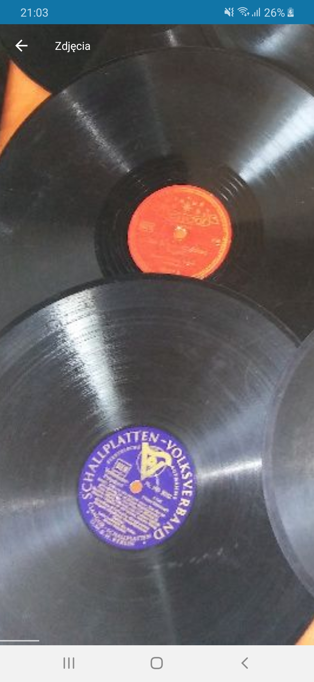

Tak wyglądają dwa szelaki, screen z OLXa.
Ten górny wygląda ok.Ten dolny... bez outro? Tam jest tylko mały okrąg.
Czy igła nie wpadnie na etykiete?
P.S. Czemu te zakonczenia maja takie spiralki do srodka zamiast tylko okrąg 'mur' blokujący igłe?

Koniec rowka jest określony normą (din lub iec).
Dobiegówka na końcu strony poza tym, że szybko przesuwa ramię na koniec, to jeszcze często zapewnia moment siły niezbędny do wyzwolenia automatyki gramofonu (autostop, podniesienie ramienia, albo zmiana płyty przez zmieniarkę).

Widać na zdjęciu że ta gęsto upakowana płyta ma dobiegówkę.

znamy, choćby LZII na plumce strone B z kontraktu PYE z tego co pamiętam i pewnie kupę innych

Tak.
To na prawdę nie jest jakiś rzadki przypadek.
