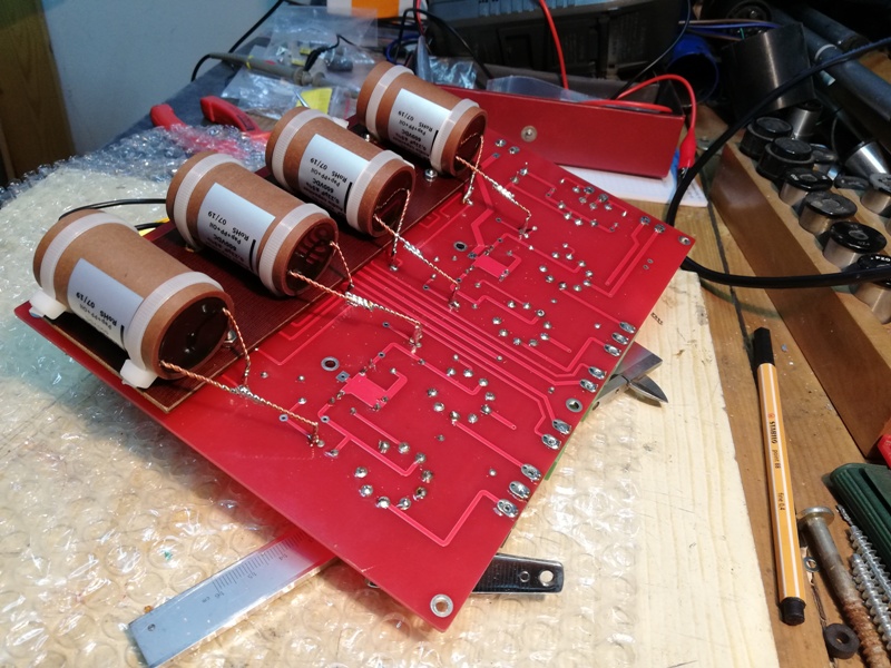

kondziołki wylądowały pod pcb z uwagi na grzanie EL84, zamontowane na płytce z ebonitu
całość trzeba było podnieść na dystansach 40mm - obudowa jest 180mm wiec płytka wejdzie z lampami

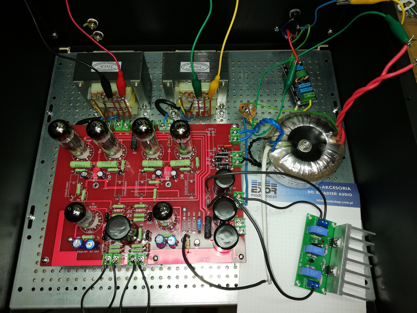

próba napięć - żarniki miałem sprawdzone, wiec podłączyłem uzwojenia pierwotne, na wtórne dałem 8r/50w, narazie bez USZ - na zasilaniu mam filt EMI zamiast rezystora R1 w zasilaczu wstawiłem stabilizator z dobranymi zenerkami, wejścia zwarte do masy, napięcia się zgadzają, niestety jak rozpinam kanał bliżej trafa to się wzbudza? słychać z lamp takie bzzzzzzzzzzz, raczej przekracza to 50/100Hz - jutro pomierzę ile "to" ma Hz, jak rozpinam ten drugi kanał to na oscy widzę brum sieciowy 50hz/10mV.
Jakieś sugestie co może być przyczyną takiego wzbudzania się kanału? jakieś zwarcie? żonglowałem lampami ale to nie pomaga, przepinałem anodowe... też lipa

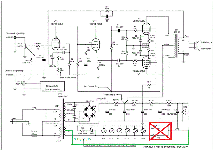

Wywal na poczatek ten stabilizator i wstaw rezystor jak na schemacie.
Ten niebieski przewód łączy masę płytki z przewodem ochronnym?
Co to za biały przewód z trafa zasilającego?

na rezystorze jest dokładnie to samo i i napięcie 10v większe od schematu.zbyszek1982 pisze: ↑14 wrz 2019, 21:35Wywal na poczatek ten stabilizator i wstaw rezystor jak na schemacie.
tak, GND z ochronnym w punkcie na chassis, tam jeszcze dochodzi ekran z trafazbyszek1982 pisze: ↑14 wrz 2019, 21:35Ten niebieski przewód łączy masę płytki z przewodem ochronnym?
trafko na żarniki 3,15/0/3,15 - środek spięty z podniesieniem potencjału wg. schematu

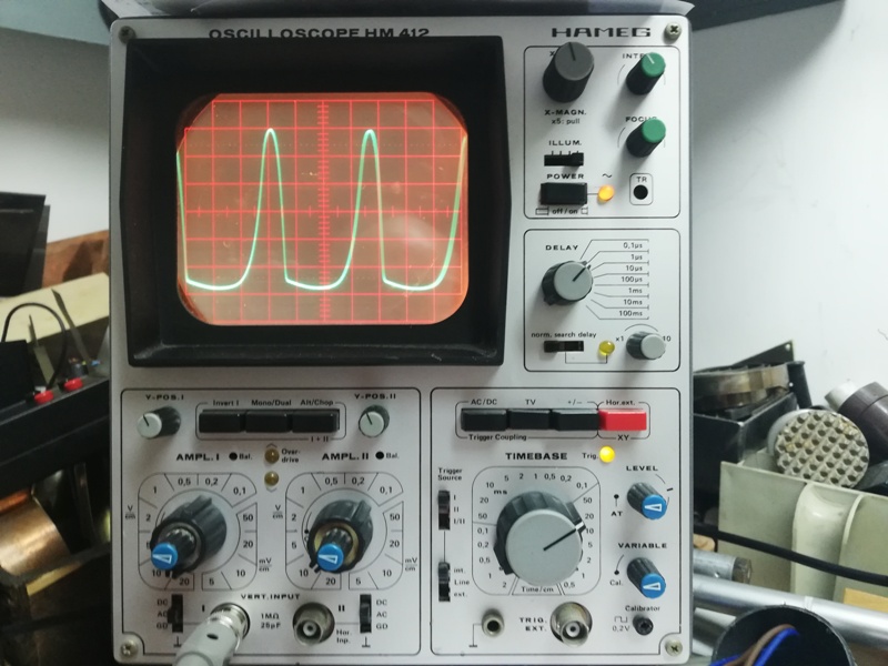

Lampy mocy wyjęte, na otwartym lewym kanale cisza, na otwartym prawym, coś pomierzyłem:
anoda pentody 6 - 8*20us=160us tj. 6250Hz / 120v anoda triody 1 - 3,5*50us=175us tj. 5700Hz / >120v
katoda triody 8 - 1,3*50us=60us tj. 15400Hz / >120v sprawdziłem połączenia i niewiele znalazłem, nie mam pojęcia od czego to się wzbudza... wymiana lamp nie pomaga...

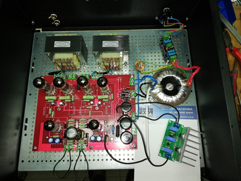

Ja bym trochę poprzesuwał elementy w środku:
Zasadniczo sprawdź czy coś się zmieni jak będziesz ruszał tym stabilizatorem i trafem. Może coś zbiera z tych przewodów żarzenia.
Zrób bardziej dokładne zdjęcie płytki, bo na tym wcześniejszym nic nie widać.

a co ma być widać? coś konkretnie? czy całość w lepszej jakości?zbyszek1982 pisze: ↑15 wrz 2019, 19:42Zrób bardziej dokładne zdjęcie płytki, bo na tym wcześniejszym nic nie widać.

Re: PushPull El84 - AN-L1
O to to.
Wydaje mi się, że gdzieś coś jest nie tak z montażem, albo jakiś element jest wadliwy.
Jakby to było od żarzenia to by było w obydwu kanałach.
Możesz też spróbować zamienić trafa głośnikowe miejscami.

Jeszcze wczoraj pogrzebałem, dałem rezystory 100k na wejścia - symulując potencjometr vol., lewy cisza, prawy - problem najprawdopodobniej jest w obwodzie siatki wejściowej, siatka n2 pentody pokazuje "prawie" sinus 11400hz/70mV. Siatka n3 i katoda n7 16600hz i 20mV... Mam zrobione wg v1. Mam zamienione rezy r2/r3 spróbuję je odmienić...
przypomnę tylko że mam odpięte kondy sprzęgające/lampy EL wyjęte i odłączone trafa głośnikowe/płytka poza obudową/ten odczep środkowy żarzenia przylutowałem pod płytką...
