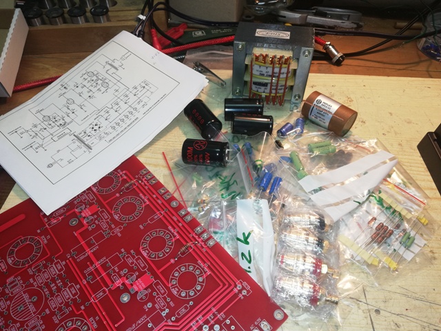

Witam, przez jakiś czas przymierzałem się do poskładania tego układu AN-L1 na el84... pozbierałem trochę klamotów... trochę tu... trochę tam... bo wiadomo, księgowa patrzy... dlaczego ten? Bo od czegoś trzeba zacząć... szacuje max. 3kzl się zamknąć mo że na vinyla Chuck-a Mangione zostanie :lol:
PCB - 85zl z przesylką
trochę bebechów - koszt ? podsumuję na końcu
na rozruch lutownicy poskładałem filtr zasilania - może coś odfiltruje? a może nie
do tego pojawiła się wersja v2, są trochę zmienione elementy i dławik w zasilaniu... nie wiem czy v2 jest UL bo schematu nnie ma... w manualu widać rezy na UL... :doh:
http://ankaudiokits.com/ankmanuals/L1%2 ... 202.02.pdf
plan jest taki żeby poskładać grającą v1 i ewentualnie zrobić jakiś upgrede... ale to daleka przyszłość...
planowane bebechy:
trafa głośnikowe LO-40
zasilanie toroid SIZEI wer. audio
rezy KIWAME/vishay/allen bradley
pF - silver mica
el. katody - VISHAY
pot. gł. log ALPS 2x100K
ecf 80 - para NOS no name ( mam 4 mullardy przechodzone może się coś wybierze)
el84 - dobrana 4ka EH
0,22uf - miflex KPCU
zasilanie - konndy JJ/rezy VISHAY 6,5W/
tak to z grubsza wygląda...
ze względów bezpieczeństwa dzieci - OBUDOWA ZAMKNIĘTA

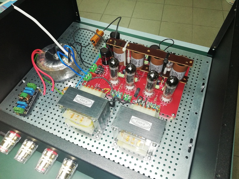

szczepan_def
Posty: 876
Gramofon: DUAL 455
Re: PushPull El84 - AN-L1
#15
Post autor: szczepan_def »
wracając do tematu... narazie tyle:
kondy zamontowałem na takiej półeczce z ebonitu, już widzę ze trzeba będzie gdzieś je schować przed emisją ciepła z lamp końcowych... może pod pokład... może wejdzie... macie jakieś pomysły?
zanim puszcze prądy muszę ogarnąć montaż... przynajmnniej z grubsza... tak żeby było gdzie urządzenia pomiarowe podłączyć bez ryzyka zwarć etc.
