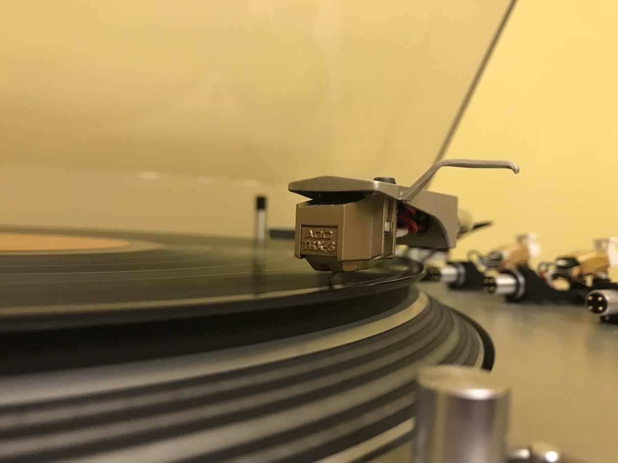

Ostatnio do mojej kolekcji dołączyły takie gagatki
ADC TRX-3
ADC TRX-3
Seria ADC TRX powstała chwilę po zawiązaniu współpracy między amerykańską firmą ADC (której właścicielem był od drugiej połowy lat 70-tych koncern BSR), a japońską firmą Azden, na początku lat '80tych. Początkowo współpraca zaczęła się od podzlecenia produkcji igieł do istniejących modeli ADC (serie QLM, VLM, XLM), ale jako że Azden sami wytwarzali również własne wkładki (a także dla innych firm) to ADC zdecydowało się dać im szansę, jednak zakładając niemały budżet.
Jako bazę dla nowego generatora ADC made in Japan wykorzystano opatentowane konstrukcje Azden typu MI oparte na trójbiegunowym układzie magnetycznym, znane z takich wkładek jak Acutex M320.
Igły jednak nie są w żaden sposób kompatybilne z innymi produktami Azden.
Mają wymienną oprawkę, która jest mocowana w body na śrubę (system zaczerpnięty z Denon DL-107).
Seria składała się z modeli 1, 2 i 3, im wyżej tym lepsza igła.
Cała seria oparta była o różne gradacje igieł ze szlifem Vital od firmy Ogura oraz wsporniki z egzotycznych materiałów (rurki z tytanu, szafiru i berylu).
Igły są kompatybilne między modelami TRX, choć generator TRX-3 ponoć konstrukcyjnie różnił się nieco od innych modeli.
Czym się różnił? Jeszcze nie wiem, może to tylko plotka.
Razem z serią ADC PSX (również produkowaną w tym samym czasie w Japonii), były to ostatnie modele wkładek ADC.
Mój egzemplarz niestety nie ma już oryginalnej igły. Poprzedni właściciel poczynił sobie dość karkołomny retip na igłę sferyczną.
Niemniej po testowych odsłuchach gra to na tyle zachęcająco, że pewnie zlecę upgrade na coś sensowniejszego Cantileverowi.
Jako bazę pod retip kombinuję żeby wykorzystać oryginalną igłę rodem z Goldringa 1022GX - szlif Vital PH, podobny jeśli nie identyczny do tego który można spotkać na oryginalnych igłach TRX.
Zobaczymy :)
Same wkładki są dość rzadkie, oryginalne igły w ładnym stanie jeszcze rzadsze, a zamienników nikt nie robi.

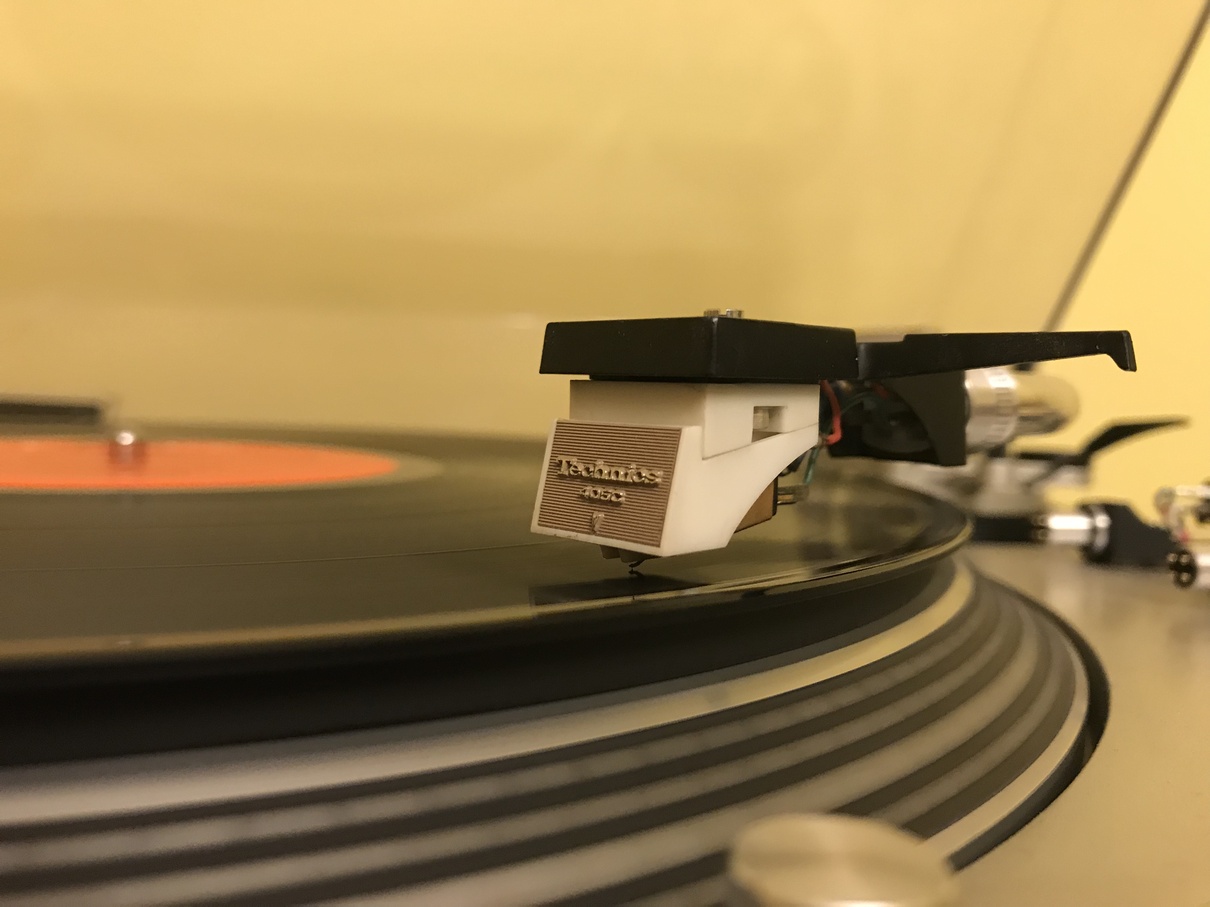

Technics EPC-405
Technics EPC-405
Pierwsza wkładka Technicsa typu MM wycelowana w kwadrofonię, wypuszczona na rynek w 1973, oferowana aż do końca dekady, pomimo ukazywania się w między czasie na rynku coraz to nowszych wersji modelu EPC-205.
Igła to szlif Shibata na tytanowym wsporniku.
Polowałem za tym modelem nie tylko ze względu na igłę (EPC-205 również miały tytanowy wspornik, ale grot był eliptyczny), ale również po to by się przekonać czy jest to po prostu przemalowana 205tka z ostrzejszą igłą czy też kolejna, inna wersja generatora 205.
Otóż pomiary wykazały że 405 ma inne parametry od 205 mk1 i mk2 w wersjach S/H, tak więc wkładkę należy skategoryzować jako coś innego, jednak oparte na tej samej bazie - obniżona indukcyjność i oporność o circa 30% względem "stereofonicznej" EPC-205 mk1.
Po pierwszych odsłuchach - jest to bardziej rozdzielcza wkładka względem EPC-205, czego można się było spodziewać.
Będę musiał spędzić więcej czasu porównując EPC-405 z EPC-205 oraz wymieniając między nimi igły by móc wyrobić sobie szerszą opinię na temat różnic brzmieniowych w tych generatorach.
Kolejne ciekawostki w drodze :morda:

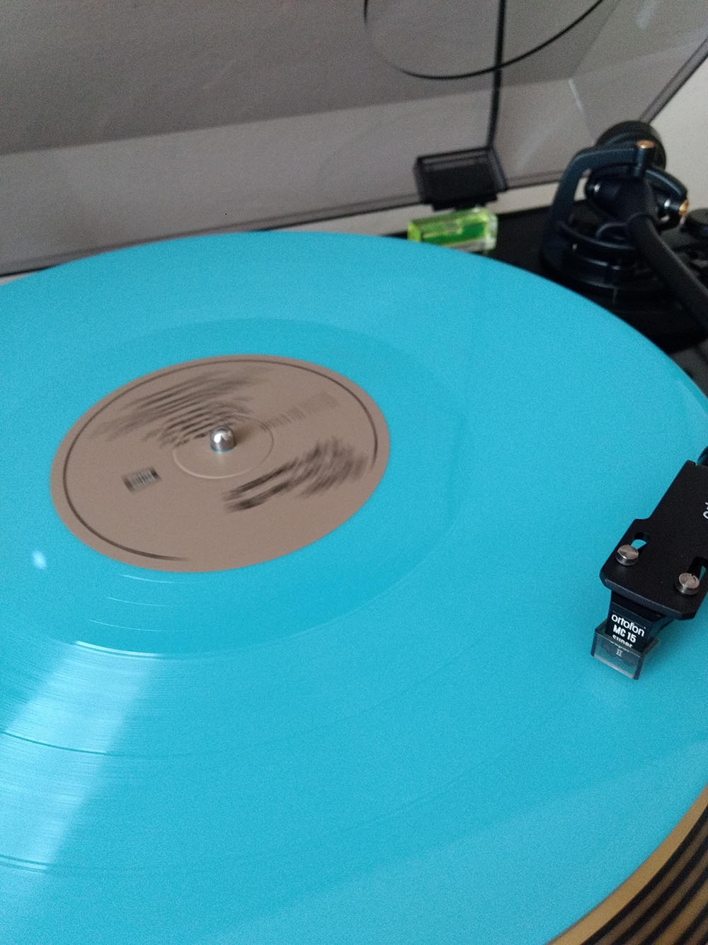

Vigor umarł (zapewne zaszkodził mu odwrotnie założony uchwyt :twisted: )
Zgubił lewy kanał i okazał się być nie do odratowania.
Żeby coś z niego odratować, igła Fine Line została profesjonalnie przeszczepiona do Ortofona MC 15 super mk II.
Efekt bardzo zadowalający :)
Ostatnio zmieniony 05 wrz 2019, 11:26 przez wojtekf, łącznie zmieniany 1 raz.

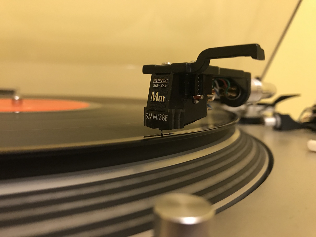

Supex SM-100
Igła SMM/38E to nagi eliptyk 0.3x0.8 (nietypowo) na wydrążonym (!) wsporniku z aluminium
Nie udało mi się ustalić roku wprowadzenia tego modelu na rynek (obstawiam okolice 1969), ale wiem że sprzedaż zakończono w 1973.
W 1972 wprowadzono wersję "mk2" z niewielkimi modyfikacjami, którą oferowano aż do 1988.
Gra to zadziwiająco szczegółowo (szczególnie w górnych rejestrach), a zarazem "gładko".
Wyciąga do przodu rzeczy zwykle schowane w głębi sceny.
Wedle mojej wiedzy nikt nie oferuje zamienników, ale nadal można dostać oryginalne igły SMM/5 (nagi sferyk 0.5 - też nietypowo).
Supex SM-100 na headshellu ADC LMG-1
Re: Pokaż mi swoją wkładkę
#988
Gustowna ta czerń. ;) Trochę mnie dziwi to, że można dostać oryginalne igły ale już nie zamienniki...

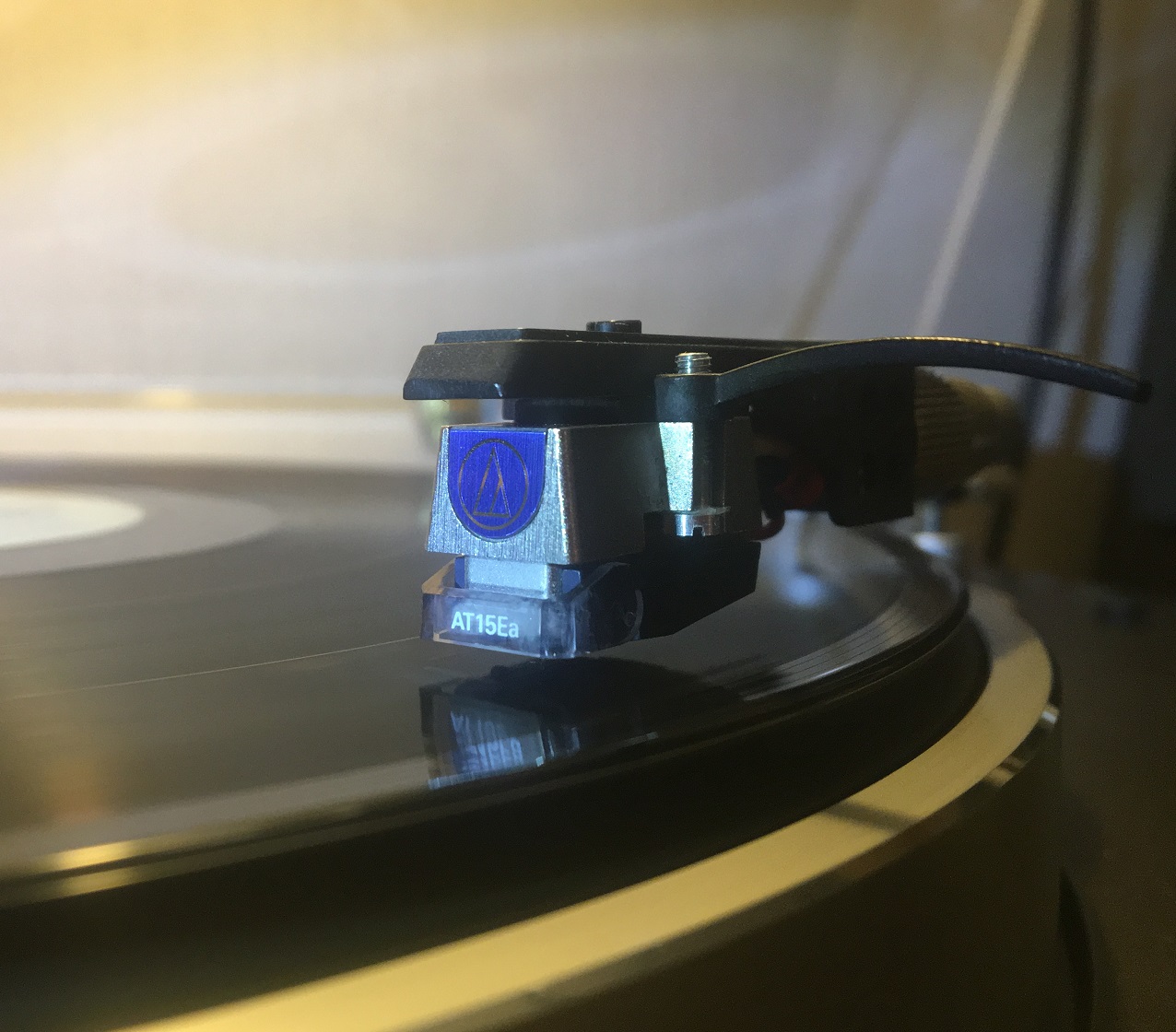

Audio-Technica AT - 15 Ea
Po pierwszych odsłuchach lekki szok ona nie gra jasno. Muszę powalczyć z nastawami bo pierwszy raz mam niedosyt góry przy wkładce AT. :shock:
Za to dół pierwsza klasa, szybko i mocno. Oczywiście w porównaniu z AT-15 Sa scena węższa i szczegół mniejszy. Będzie czas to pozamieniam igły i porównam.
