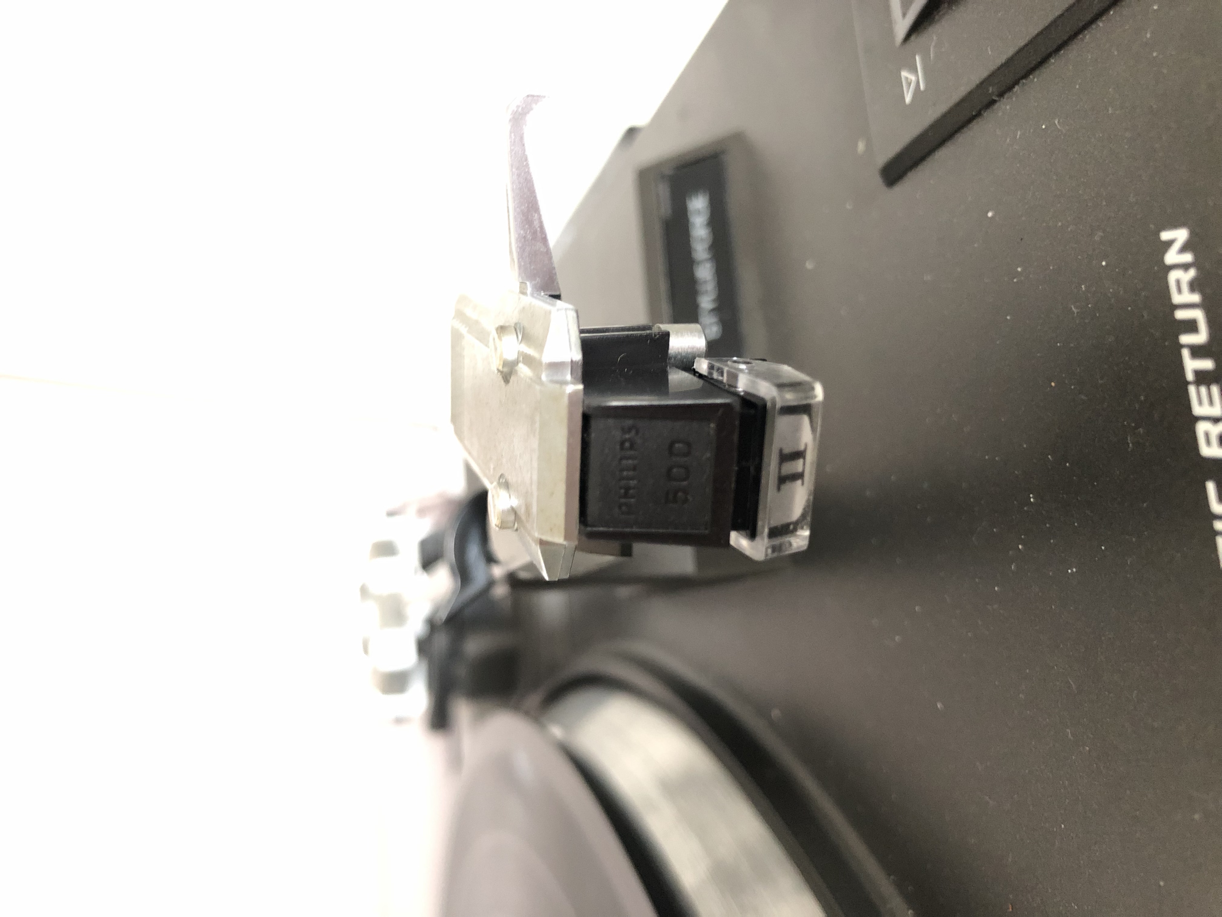

Obecnie mam dość podstawowy zestaw, tj. gramofon Philips F7112 i przedwzmacniacz Vivanco. Chciałbym trochę ulepszyć swój zestaw. Czy moglibyście doradzić w tej kwestii? Dotychczasowy Philips to półautomat i chętnie kupiłbym gramofon podobnego typu.
Z góry dziękuje za pomoc.

Mam wkładkę Philipsa 500. Do tego pasującą igłę kupioną w Wamacie.
Co do upgrejdu, to zastosuję się do waszych rad, tj. zamówiłem sobie Art Dj Pro II. Przyznam jednak, że Vivanco nigdy nie buczał ani nie miałem z nim żadnych nieprzyjemności.
Czy mogę przy okazji zmienić wkładkę i igłę na inne? Lepsze? Jeśli tak, to czy mógłbym prosić o zasugerowanie jakie?
Z góry dziękuję i przepraszam za skierowanie tego tematu na, mam wrażenie, nieodpowiednie tory.

Zmiana Vivanco na Art DJ Pre to ruch w bardzo dobrą stronę. Wkładkę masz zajebistą, trzeba do niej tylko kupić lepszą igłę niż te z Wamatu. Ta powinna podejść https://www.jico-stylus.com/product_inf ... 40mhkonho6 aczkolwiek niech to jeszcze ktoś bardziej kompetentny zweryfikuje. Generalnie przejrzyj temat: viewtopic.php?t=10100

Ściągnąłem sobie instrukcję do tego Philipsa. Z tego, co zrozumiałem, do niego pasują tylko "MI" Philipsa, bo możliwości ustawiania wkładki w jego headshellu są, zdaje się, żadne.
Nie wiem, jak gra 500-ka. Tutaj piszą w samych superlatywach o modelu 422:
viewtopic.php?f=48&p=259068#p259068
Przypuszczam, że przypasuje do tego samego headsella, ale niech się wypowie ktoś kompetentny, kto te 2 wkładki porównywał.

Panowie, dajcie spokój. Ta wkładka to jest najlepsze, co jest w tym gramofonie. Dokupić tylko dobrą igłę do tej 500-tki i wio :)
