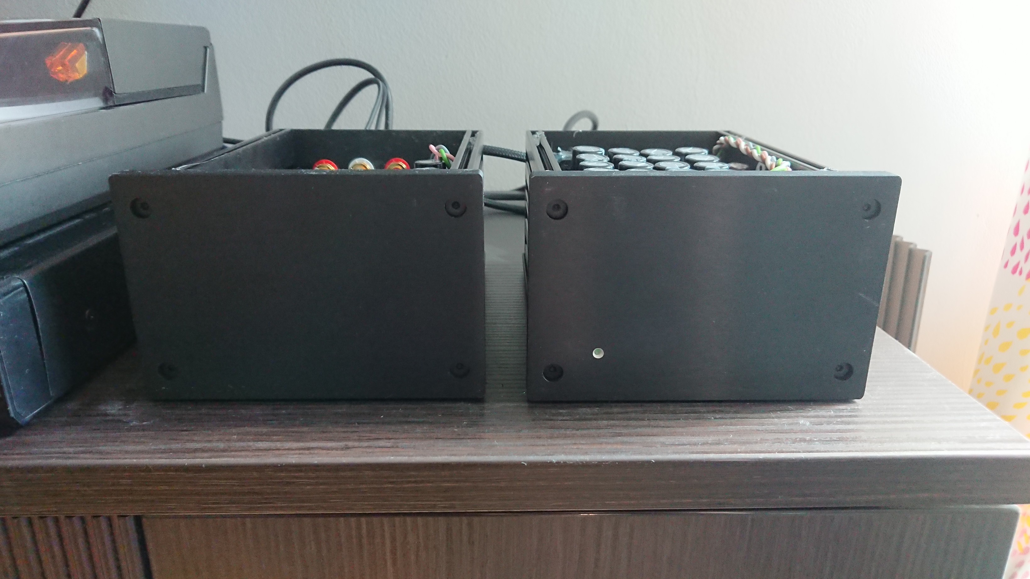

Trochę to trwało ale w końcu złożyłem swoją Nudę mini, gratulacje dla ahaja za dobrze przygotowany projekt który nie sprawiał żadnych problemów z montażem i uruchomieniem nawet dla laika takiego jak ja (pierwsza moja konstrukcja, więc pewnych problemów z montażem w obudowie nie udało się uniknąć)
trochę masakra wyszła z tyłu przy nawiercaniu otworów, ale działa ;-)
No i co najważniejsze, od pierwszej chwili gra świetnie, czuć wielki potencjał tej konstrukcji

Chyba ci się panel dookoła wiertarki zakręcił :shock: ale nawżniejsze że działa :clap: :clap:

Tylko kanałów nie pomyl. Masz oznaczony Lewy na czerwono, a Prawy na biało.
Zazwyczaj jest na odwrót.

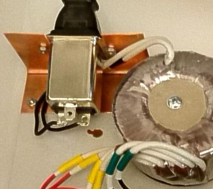

Panowie, czy te filtry za gniazdem IEC pomagają w czymś? Grysza07, mam nadzieję, że nie masz mi za złe, że pożyczyłem zdjęcia od ciebie.

A ile kosztują? Jak do 30 dych to sobie zamontuj, pogorszyć nie pogorszą.

W takich urzadzeniach pomagaja i to sporo, szczegolnie jak mamy zasmiecona linie elektryczna. Te iklady maja duze wzmacnienia i slychac wszystko z zasilacza.

A czy parametry takie jak Indukcyjność, Pojemność Cx, Pojemność Cy, Prąd upływu?
Jak to dobrać? Czy wszystko jedno.
