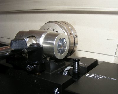

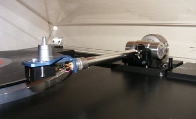

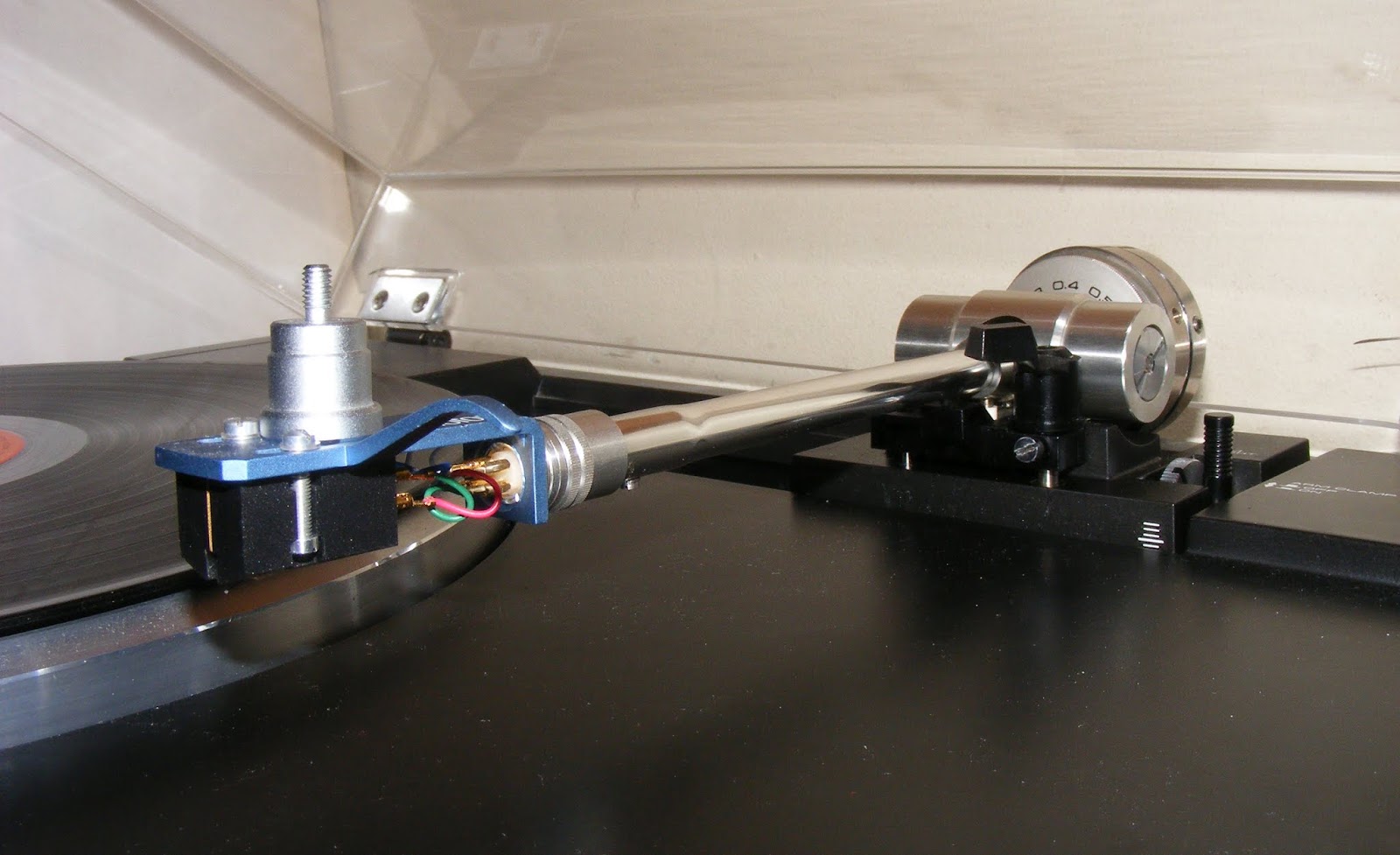

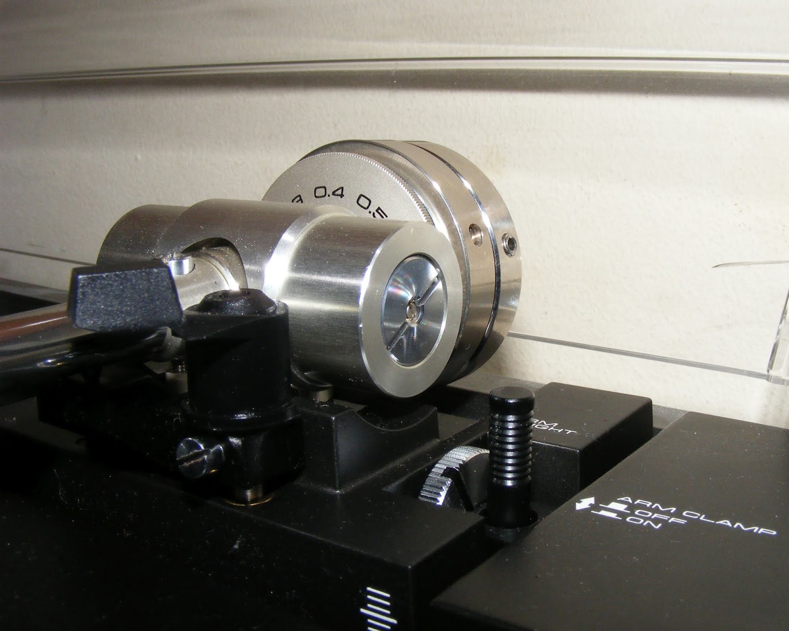

W celach testowych, zrobiłem masę efektywną ramienia, licząc masę ramienia, headshell, wkładkę i dodatkowy ciężarek, na 40 gram
Oczywiście docelowo będę musiał dokupić odpowiedni headshell, aby zachować masę 40 gram, będę potrzebował takiego który waży 25 gram :-)
Póki co zamówiłem taki który waży 20 gram, ofert cięższych headshelli nie znalazłem.
Na takiej masie, naciskowi 2.5 grama ów Denon gra obłędnie. Odczyt z rowka jest, czysty, duża powierzchnia styku plus duża siała nacisku robi świetną robotę. Duża masa i sztywne zawieszenie sprawiają, że gra potężnym dźwiękiem, to się kurczę wręcz czuje.
Jedna sztuka, na pewno zostaje u mnie, dopóki jej nie zużyje.
1. Nie używam odrdzewiacza, - nie wiem kto wpadł na taki absurdalny pomysł- nie jest potrzebny, zabrudzenia są najczęściej pochodzenia mineralnego, wystarczy środek o łagodnym odczynie kwaśnym - alkoholu używam ale do innych celów :-)
2. Płatność przez Pay Pal, jest cały czas dostępna, co można sobie sprawdzić :-)
40 gram masy efektywnej
Dwie przeciwwagi, każda po około 130 gram, aby zrównoważyć ramię :-)
