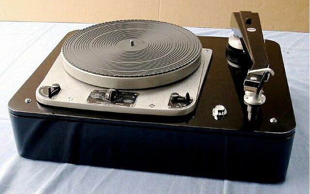

DUAL 714Q to bardzo dobry gramofon ale nie do takiego "gwożdzia" jakim jest DENON DL 103.
DENON DL 103 był projektowany w latach 60 do takich studyjnych ramion jak NEAT,GRACE,AIWA które to były japońskimi klonami ramienia GRAY 108.
Bardzo duża masa efektywna i świetne pomyślane jednopunktowe tłumione łożyskowanie.Z tymi ramionami "śpiewa" (opinie w sieci).Ale czy płyty mają "lżejsze" zycie ??? Raczej niekoniecznie aczkolwiek w radiofonii nie miało to żadnego znaczenia.
