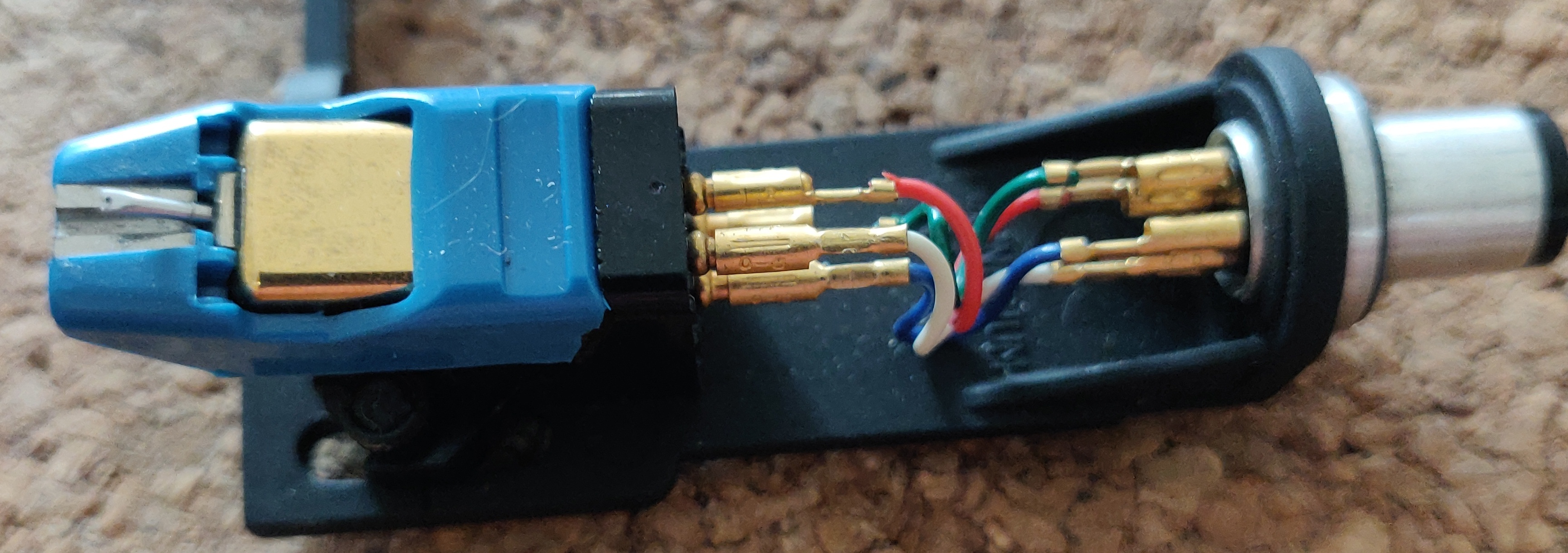

Panowie
Kolega zakupił jvc ql y5 z wkładką ADC XLM ii
I jest problem
Nie mogę nastawić nacisku 2g bo odważnik jest już na maxa wykręcony
Co poczynić?
Na Sony ps x60 ustawienie 2g jest bezproblemowe ale wkładka zaczyna grać dopiero przy ok 5g i to słabo
Czyżby igła do wymiany?
I jest problem
Co poczynić?

Re: Jvc ql y5 i problem z wyważeniem ramienia
Jeśli to rzeczywiście jest XLM II z oryginalną igłą to nie wiem czemu ktoś chciałby ustawiać nacisk 2g
Przeciwwaga jest wykręcona (czyli na maxa do zewnątrz) czy wkręcona (czyli na maxa do wewnątrz) kiedy chcesz ustawić 2g?
Na logikę wydawałoby się że to drugie, bo nie jesteś w stanie ustawić wyższego nacisku.
Przydałyby się jakieś fotki. Jeśli kupił online to link do oferty pewnie wystarczy.
Mówimy o tej samej wkładce, w sensie ADC XLM II powieszonej na Twoim Sony?
A jaka tam igła w ogóle jest?
Problem z wyważeniem załatwiasz albo zmianą wagi headshella, albo przeciwwagi. Z tego co rozumiem, to przeciwwaga prawie spada z rurki, czyli albo zmieniasz koszyk na lżejszy, albo tłoczysz dodatkową przeciwwagę. Jeżeli sytuacja jest odwrotna, przeciwwaga maksymalnie wkręcona w rurkę i blisko łożyska ramienia, to cięższy headshell powinien załatwić sprawę.
Co do ADC to jaka igła tam siedzi, bo oryginalnie to nacisk do 1,5g to maks zalecany przez producenta.
Kojarzę z kiedyś jakąś aukcję allegro japońskiego gramofonu z ADC VLM/XLM + jakaś no-name igła bez oznaczeń - może to to?
Oczywiście w takiej sytuacji trudno powiedzieć czy mamy do czynienia z mk2 czy mk3, bo po samym body wkładki trudno to rozpoznać.
Tak to ta aukcja
Tak to wygląda
Przeciwwaga jest wykręcona do zewnątrz już prawie spada
Tak ta sama wkładka na moim sony
Czyli zbyt lekka kombinacja wkładka+headshell, skoro jest taki problem z wyważeniem.
Widać zresztą że koszyk to ADC LMG, a więc bardzo lekki.
Ten zamiennik przypomina igłę do ADC K8. Jest to raczej dość sztywna igła sferyczna. Nacisk 3g i wyżej wskazany.
Skoro nie jesteście w stanie wyważyć/doprowadzić do 0g to waga do weryfikacji siły nacisku jest konieczna przy takich eksperymentach.
To zależy co to znaczy "słabo", ale generalnie ta igła to najbardziej bieda opcja jaką da się wstawić do tych wkładek więc lepiej myśleć o wymianie.
Problemów ciąg dalszy
Daliśmy cięższy headshell 15g
Przeciwwaga jest na samym końcu ramienia (prawie spada) a nacisk igły wynosi 9g
O co chodzi?
O co chodzi?
Czytałem
W pierwszej wersji headshell bardzo lekki a Wojtek pisał że zbyt mała waga dlatego dałem cięższy
Ty z kolei piszesz że lżejszy koszyk?
Chyba się nie sprawdzi
Wyjaśnię Ci najprościej jak się da.
Masz wagę szalkową na której masz z lewej strony 2kg (strona wkładki), a z prawej 1kg (strona przeciwwagi), szalka przechyla się w cięższą, lewą, stronę (duży nacisk). Chcąc przechylić ją w drugą, prawą, stronę (zmniejszyć nacisk), musisz albo zmniejszyć wagę lewej strony (lżejszy headshell), albo dodać ciężar z prawej (dodatkowa przeciwwaga).
To zaczyna brzmieć tak jakbyście nie potrafili wyważyć ramię albo że Ty kompletnie nie rozumiesz na czym to polega
Ale myślę że wspólnymi siłami wyjdziemy z tego
Najprostsze wyjście bez dodatkowych zakupów - doklejcie na dachu koszyka ADC groszówki (taśmą klejącą np.) i już wyjdzie wam coś pośredniego
Znalezione w necie:
1 grosz 1,64 g
2 grosze 2,13 g
5 groszy 2,59 g
10 groszy 2,51 g
20 groszy 3,22 g
50 groszy 3,94 g
Teraz to jest trochę tak jakbyś miał dylemat jakie koło zamocować na aucie - zacząłeś od kółek 10-cali, idealne byłyby felgi 15-cali, a ty mówisz "no dobra, skoro to jest za małe to bierzemy koło od Kamaza i powinno grać", a potem dziwisz się że coś jest nie tak
No to możliwe jest że przegięliście pałę, skoro ten za lekki ważył 6g.
Znalezione w necie:
1 grosz 1,64 g
2 grosze 2,13 g
5 groszy 2,59 g
10 groszy 2,51 g
20 groszy 3,22 g
50 groszy 3,94 g
Spokojnie, kwestia pomyślunku i się sprawdzi.
Swoją drogą - ciekawe w jaki sposób wyważył ramię sprzedawca, skoro z załączonym koszykiem i wkładką jest to trudne do zrobienia.
Czyżby nie testował czy wkładka gra ?
