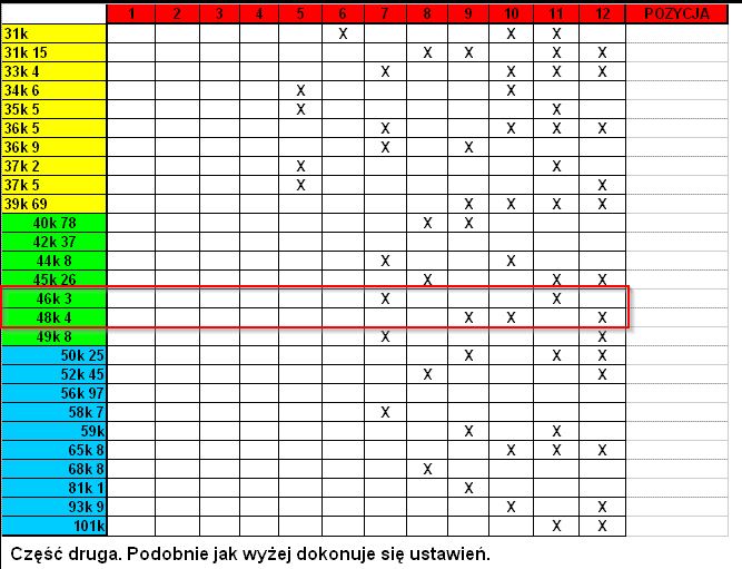

Też nie kojarzę różnych wersji Dual Mono jeśli chodzi o układ płytek czy zworek.
Impedancja 48k = zworka 9, 10 i 12.
W tabelkach od ahaja nawet nie ma ustawienia gdzie tylko nr 5 jest załączone więc trudno powiedzieć co to miałoby być.
Nie obraź się, ale mam wrażenie że nie do końca wiesz co kupiłeś i dopiero teraz to odkrywasz

Masz racje. Poczytalem forum i kupilem. Jednak szukam 47 wartosci.

Zasadniczo wersje Nudy były chyba tylko 3:
- Nuda mono v1 - czarny laminat
- Nuda mono v2 - zielony laminat. Ta wersja miała drobne poprawki względem v1
- Nuda Mini
Z tym że wszystkie trzy wersje mają te same nastawy w MM - tam się chyba nic nie zmieniało.
Przed Nudą Krzysiek opublikował też projekt "pre forumowe" (czy jakoś tak) i ludzie czasem mylą to z Nudą ale to nie Nuda...
Dokładnie 47K ohm nie ma. Masz do wyboru te dwie wartości:

Ok. Dlatego nie wiedzialem jak to ustawić. Czyli błędnie ktoś doradził....

47K Ohm to taka umowna wartość podawana przez producentów i wbudowywana w większość przedwzmacniaczy. W Nudzie ustawiasz to co masz najbliższe tej wartości. ten jeden K Ohm różnicy nie zrobi.
Ale tak jak koledzy pisali wcześniej, nikt nie broni Tobie próbowania innych nastawów - tym bardziej, że masz taką możliwość. Zacznij od 48K i szukaj swojego optimum.

To ja doradziłem by od tego zacząć, ale nie pamiętałem że NUDA nie ma dokładnie ustawienia 47k, a 46k i 48k.
Nie wiedziałeś jak to ustawić bo późno odkryłeś dokumentację urządzenia, a nie dlatego że nie ma 47k.
